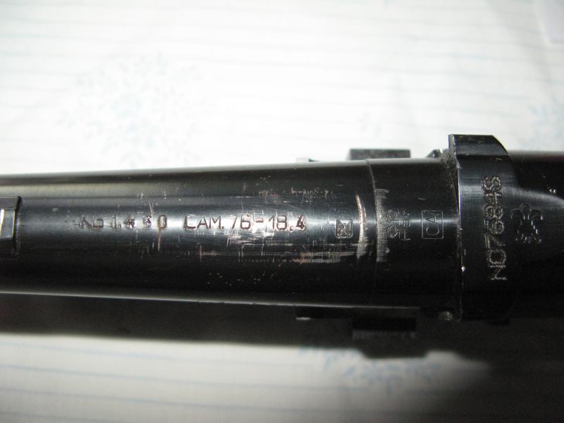

Recientemente he adquirido una superpuesta Beretta 686 E de 76 cm. de cañón. Abajo os adjunto unas fotos de los marcajes del cañón y la báscula a ver si me ayudas a descifrarlos correctamente.
En los cañones, veo Kg 1.450 (¿Es la presión de prueba?), recámara de 76 con ánima de 18.4, un punzón, otra vez el punzonado PSF de dos estrellas, el CA correspondiente al año de fabricación (2006), el nº de serie de los cañones y un dibujito que no se a que corresponde. ¿Alguien me aclara las ideas?

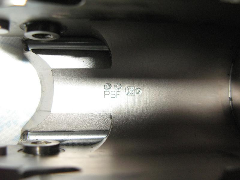

En la báscula, creo que este es el marcaje del banco de pruebas italiano con pólvora sin humo (PSF) y dos estrellas. ¿Es correcto?, ¿Que banco es?, ¿Y las dos estrellas que significan?

Mirando la mia te dire lo que pueda.
Pues la mia tiene diferentes marcajes que la tuya.
La mia es la 686 E trap.
1450 es el peso de los cañones.
CAM 76 es que lleva recamara magnum.
18,4 es el diámetro del anima,desde que acaba la recamara hasta que empieza el choke.
El ultimo punzon:La flor de lys,es que puedes disparar perdigón de acero.
Los demás punzones son de las diferentes pruebas en bancos.
Tu 686 es de sporting,no....?.
Porque con esa medida de recamara y esos punzones,de trap no es.
De los demás punzones,habia un post en el foro donde te venían detallados,o simplemente busca en internet,punzones de bancos de pruebas italianos.

Según la factura (comprada de 2ª mano) es una 686 Sporting, pero en la bascula (inferior y pletina lateral) pone "686 E".
¿Sabes a que presión pueden estar probados los cañones? En las paginas que me has dado el punzón italiano corresponde a "Armi sottoposte a prova superiore"

La E es de Evolution,de los modelos nuevos.

Las pruebas de presión,aunque no estoy muy seguro,deben de andar por los 1650 bares,solo tienes que ver que lleva recamara magnum,lo cual quiere decir que le puedes meter traya,un cartucho Imperator magnum suele llevar 50g de carga,a si que figúrate,un saludo

Por lo que he leído en el documento adjunto, la prueba "Armi sottoposte a prova superiore" y capacidad para perdigón de acero supone una presión de prueba de 1200bar (1370bar piezo).
Adjunto el documento por su interés.

Gracias,pues mi laurona de sporting también esta probada a 1200 bares,por eso es tan dura
