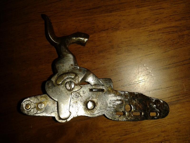

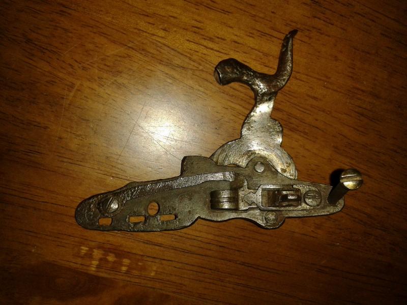

Buenas, mi suego y yo andamos detras de encontrar un muelle que hace la fuerza sobre el perrilo de una escopeta de avancarga, os dejo unas fotos a ver si algien tuviera uno o supiera donde encontrarlo...:

Si me permites un consejo te diré que sin tener el muelle viejo es difícil que te lo proporcione nadie, ya que cada muelle tiene unas dimensiones, unos gruesos, situación del perno de sujeción, la terminación de la puntas, apertura..... y un largo etc que hacen que sea difícil de encontrar. Pienso que si pudieras fotografiar el muelle roto sería mucho mas fácil....o al menos dibujarlo colocando las medidas exactas de todas las partes, situación del perno....resumiendo hay que verlo.
Saludos y suerte.

Es más, los muelles se venden en bruto y hay que adaptarlos a cada pletina.
Si no lo tienes claro, te recomiendo que hables con ellos y les mandes la pletina para que te la pongan a funcionar.

Pues anda que no hay muelles distintos ni ná
he estado curioseando por T.C. y he visto esta llave que tiene toda la pinta de ser la paralela de la tuya. Een ella se ve el muelle. Puede servir de referencia para buscar algo similar teniendo en cuenta que debe ir a la contra, ya que la llave es la del otro lado.
Quizás con esta referencia visual se pueda calcular las dimensiones. Algo es algo
El 356????

Buenas. Tiene toda la pinta de ser un 356. Quizas pueda adaptarlo. Donde puedo conseguirlo?
