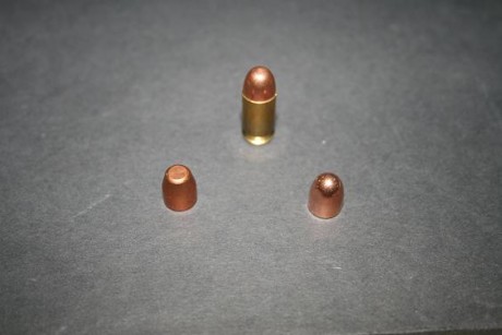

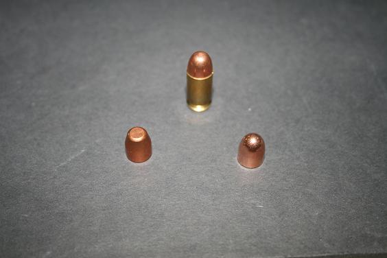

Mensajepor JohnWoolf » 13 Ago 2013 19:55
Cierto. Unas son ojivales y otras troncocónicas.
En la foto se ve a la izquierda una Sierra Tournament Master FN de 95 grains y a la derecha una Remington de 95 grains. En medio, un cartucho recargado por mí con ésta.
Por cierto, por ir con prisas antes he metido la gamba. La Remington es de .356", pero va bien.

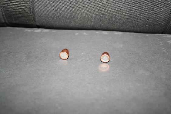

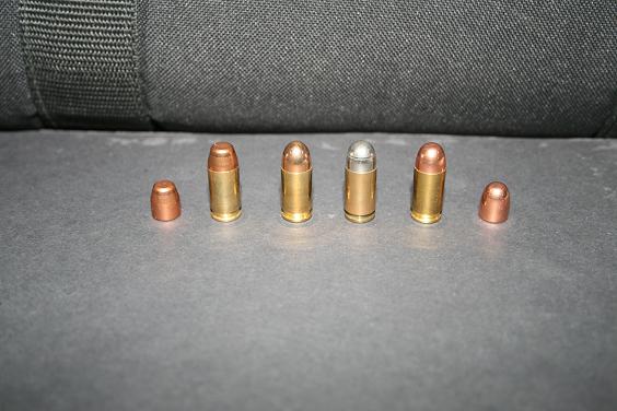

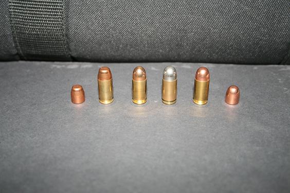

En la primera foto se ve de izquierda a derecha:
Punta Sierra, mi munición con punta Sierra, munición Lapua original con punta de 95 grains, munición Geco original con punta de 94 grains, mi munición con punta Remington de 95 grains y punta Remington de 95 grains.
En la otra foto se ve la base de la Sierra (izq) y Remington (dcha).
