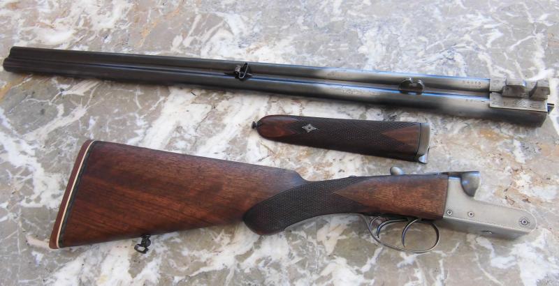

Continúan imágenes por lo que me pide Cazuma. No hay más marcas. A mi me da que fue probada y marcada h. 1927-1929 y luego se matriculó en 1935 (¿Remesas que salieron más tarde? Disculpad si meto la patita. Cañones sin pulir).

Mejor dicho, "ánima sin pulir" (hay acero por un tubo).
Cierre "cabeza de muñeca" y Greener (si no meto la pata).

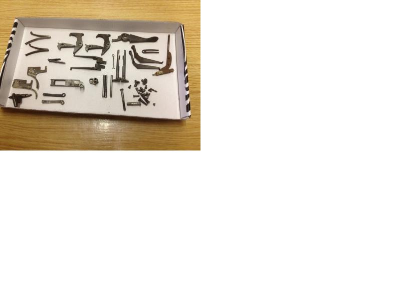

Hola Chillingpp,yo creo que los martillos de tu escopeta no son originales,no tienen los dos dientes del doble seguro que tienen todas estas escopetas,te
dire que en la fotografia de la bascula y sus piezas
faltan las retenidas del doble seguro,por cierto la
fotografia de los mecanismos de la chilling es
mia,tu escopeta de cierre cabeza de muñeca pues no
es cierre cuadrado SCOTT, amplia la fotografia de los
mecanismo y veras que no se parecen en nada.

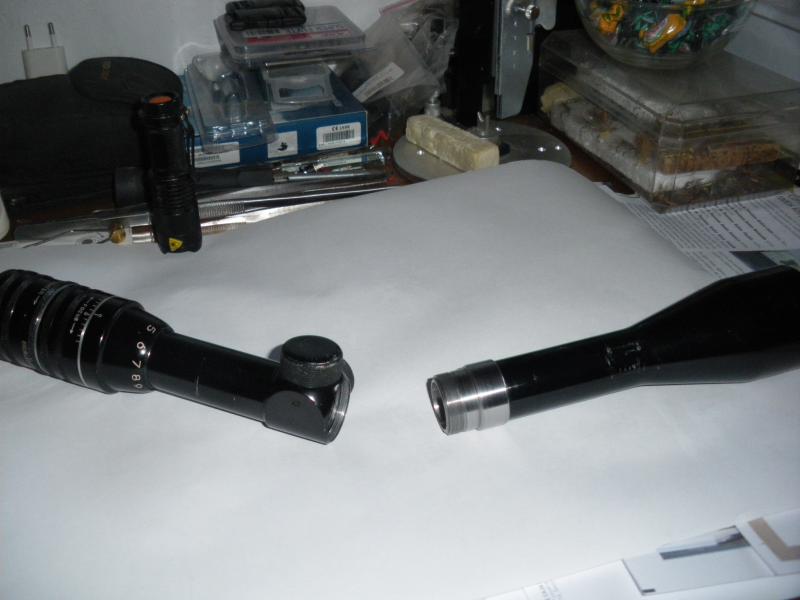

Bueno señor Emerito como en el foro no se conoce ninguno de los trabajos realizados por un servidor, me voy a permitir poner uno que tu conoces y que nadie pasa a recoger y mira que tengo ganas de librarme de el,
schillingpp, mira creo que este aparato que alguien partio por mitad del tubo es un trabajo algo mas difícil que hacer una aguja. jejejeje.

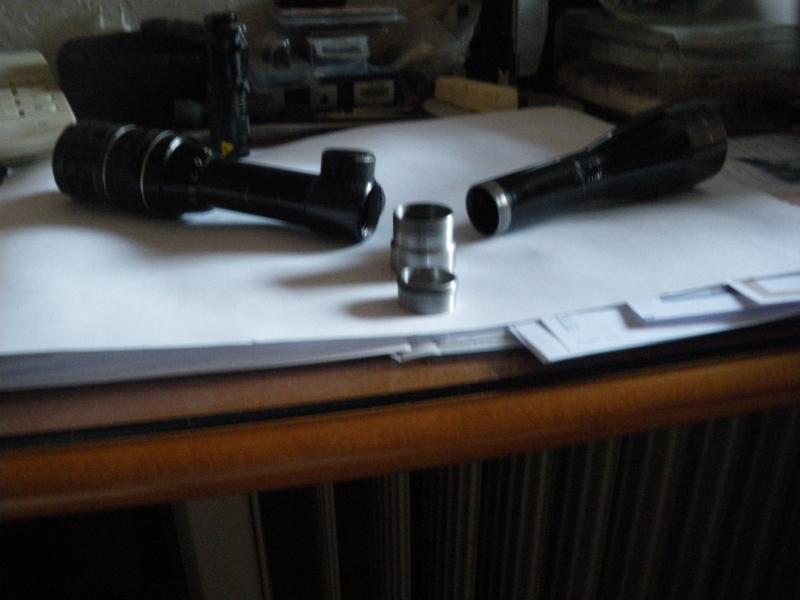

Y aquí os pongo el despiece con el casquillo que porta la lupa fuera de su alojamiento.
Bueno procurare hacer un poco de historia.
1º repare las roscas del la mira.
2º construí el casquillo que las unes y que en su interior tiene dos roscas diferentes, en una el tubo y en la otra el casquillo que porta la lupa.
3º construí el casquillo que porta la lupa.
Y así se pudo montar el conjunto de nuevo
