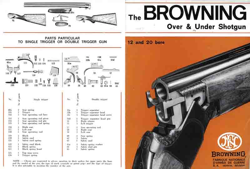

Una escopeta superpuesta está pensada para soportar miles y miles de disparos ya que su configuración deportiva es su esencia.
Con tantos disparos en el cuerpo las escopetas se van desajustando por la bascula, una bascula autoajustable se va adaptando al desgaste de los miles de disparos de modo que pese a ellos siempre ajusta bien, como es lógico todo tiene un límite, pero una bascula de este tipo de diseño aguanta más años sin tener que reajustarla un armero.
Como no, la primera bascula de este tipo la diseño Browning en la Superposed (B25), para variar…Jajajaja.
