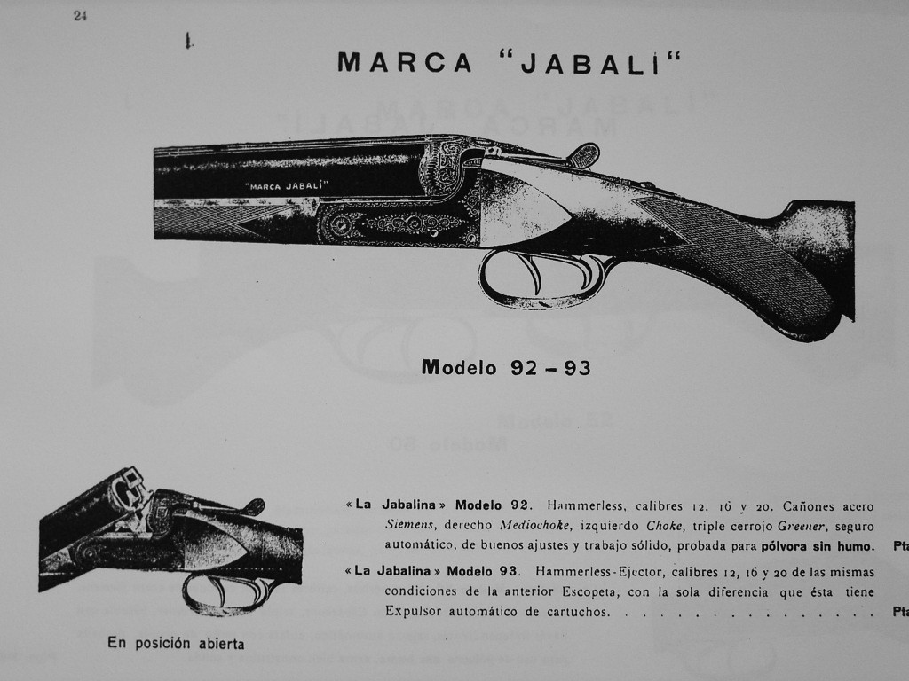

Hola, estoy de acuerdo cazuma, la producción termino en 1927 y se cerró el negocio en 1929, por lo tanto las marcas de Éibar no pueden existir, ya que precisamente empezó su actividad justamente en 1927.
Pongo una imagen de los modelos 92-93, veréis que concuerdan incluso en la marca del acero.
Saludos y enhorabuena por esta adquisición .Josep

Aunque los modelos 92-93 sean similares, el que corresponde es el 90, pues viene marcado en la escopeta. No te dejes llevar porque coincida el tipo de acero empleado. Aunque en los catalogos figure un solo tipo, se utilizaban diversos aceros según la época en que fueron construidas.
En Barcelona posteriormente si se utilizaron marcas similares a las de Eibar y que la fábrica Schilling tuvo que utilizar para sustituir las suyas de siempre y hay Jabalinas marcadas con ellas, si me dejas rebuscar un poco te puedo poner alguna foto de dichas marcas.

Cazuma, si estoy de acuerdo en que es el modelo 90, ya he visto las marcas, los modelos 92-93 los he puesto por la similitud y concordar el tipo de acero.
Un abrazo. Josep
Un abrazo. Josep
