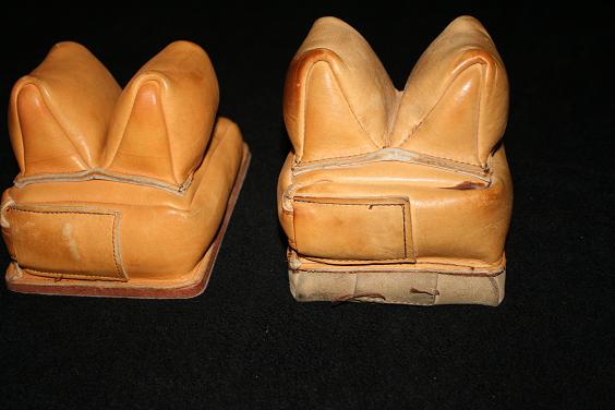

Ya dentro del tema marcas, artesanales y especialísimas aparte, básicamente hay dos: la Protektor y la Edgewood.
Protektor es lo que usábamos prácticamente todos antes.
Ahora ya se ven más Edgewood, que tiene más tamaños y variantes. Es de una calidad superior, hoy por hoy imbatible, pero tiene el pequeño inconveniente de que excepto en el modelo "Softy", específico para un estilo de tiro y que además no ofrece variantes, que es toda de piel de wapiti (!!), las demás que se ven por ahí no se fabrican con orejas de cuero sino de nylon; muy práctico para Varmint, que es lo suyo, pero para otras modalidades o estilos hay quien prefiere cuero en las orejas. Por lo demás, perfectos.
La diferencia está en el precio también. Oscilan de los US$ 127.95 a los US$ 165.99, mientras que los protektor van de los US$ 29.95 a los US$ 99.95, con un promedio de US$ 40.00-50.00.
¿Qué elegir? Bueno, eso es como todo. En el Bench-Rest posiblemente el saquete es en proporción lo que menos cuesta y donde mejor gastado está el dinero. Es de una vez para media vida y no se ve que el diseño vaya a mejorar apreciablemente al menos en un futuro a medio plazo.
Sin embargo, aquí no aplico el principio de que lo barato es caro y viceversa. Conozco tiradores que siguen con su "viejo" Protektor y no creo que lo vayan a cambiar por nada. Hay que tener en cuenta que en el Bench-Rest hablamos de sistema y cuando se da con una torre, saquetes, etc, puedes perder tiempo (y resultados) hasta que creas un nuevo sistema. No todo está en comprar, ponerlo encima de la mesa y ya. No. Hay una fase de adaptación. Pero desde luego, cuanta más azúcar más dulce.
El problema a que me refería antes es que muchos saquetes (sobre todo Protektor, todo hay que decirlo) hacen "barriga" por debajo, oscilan y crean inestabilidad. Eso es así porque la piel del fondo es fina. En el momento compras un saquete de fondo grueso ya no tienes ese problema.
En las fotos se ve un saquete de cada tipo. Lo normal es que un saquete con barriga te complique la vida a la hora de tirar. Por el contrario, uno plano te la simplifica.
Enseguida veremos la solución.
JW.
