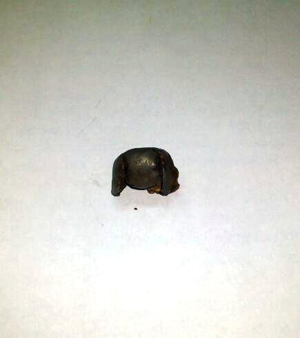

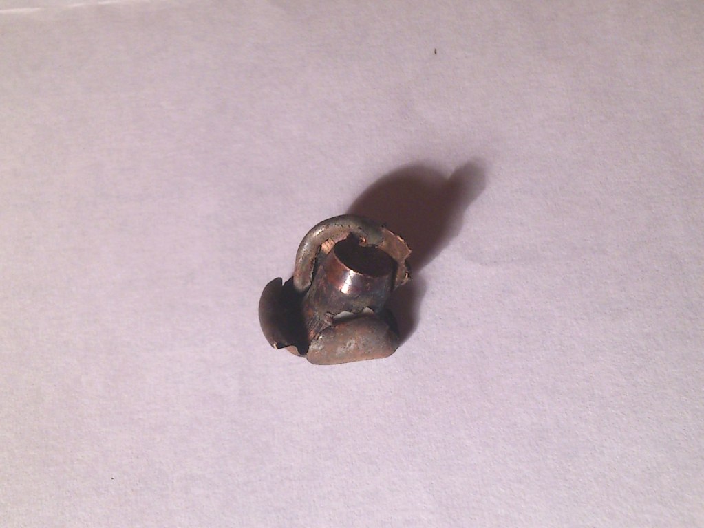

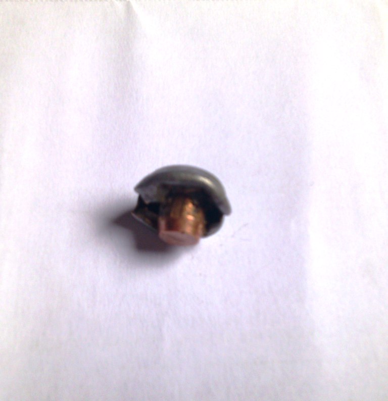

Ahora una mia . Es la que uso casi siempre ,pues en el Blaser es la q mas rinde. La carga es para proyectiles de 165gr accubond y Sierra GK.
Vainas Norma, Piston CCI 200, 57gr de Tubal 7000.
Dependiendo del lote ,la velocidad oscila entre 825m/sg a 860m/sg.
Estos son algunos proyectiles q he recuperado de Accubond ,q p el momento han demostrado ser insuperables a cualquier distacia. La penetracion suele estra enter 60 y 70 cm.

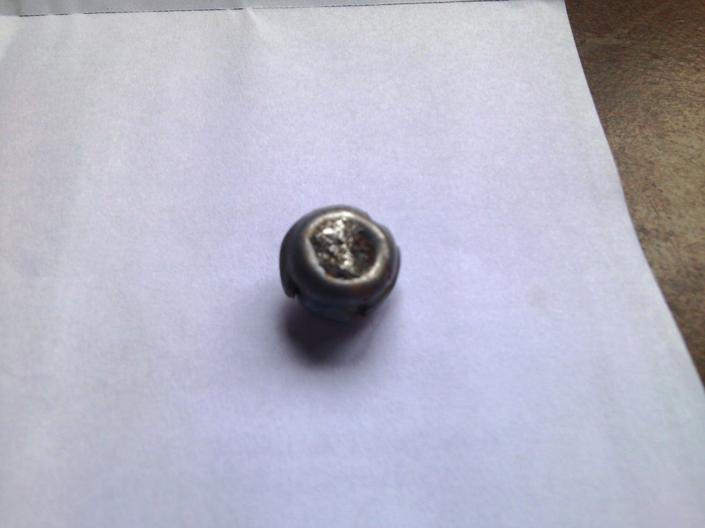

Re: RECARGA DEL 30-06 Y PROYECTILES, recopilatorio
Fotos de los resultados de la GK, pq no he recuperado ninguna. Para el q aún no lo sepa es un gran proyectil q combina penetración, deformación y sobre todo un buen precio.

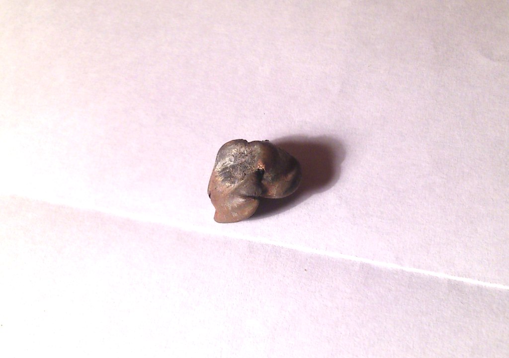

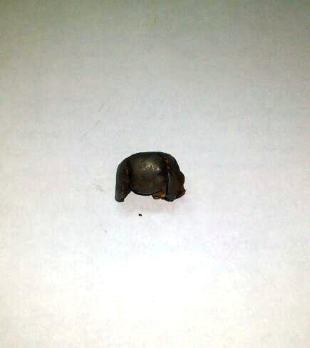

Otra de mis pruebas con el Blaser de 55cm de cañon.
Vaina Norma, cci200, 54gr de SP11, Accubond de 165gr. V0 840m/s
Jabali de 60kgr, a unos 70 metros con una trayectoria en diagonal , entrando por el hombro y alojandose en el jamon del otro costado.
Masa recuperada 106gr. P otra parte es lo habitual, de 102-106 gr, dependiendo de la distacia
