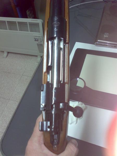

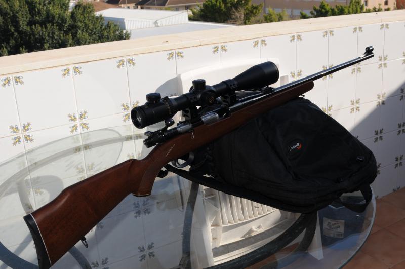

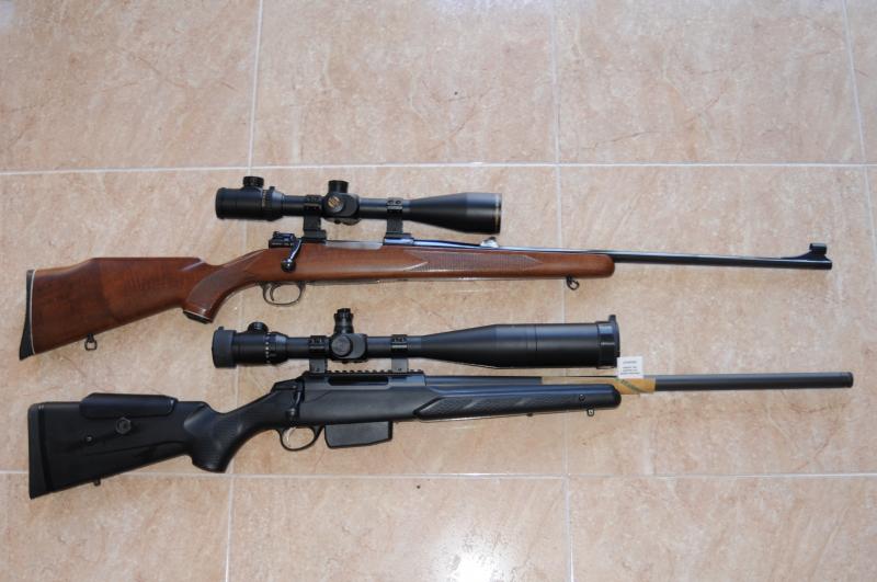

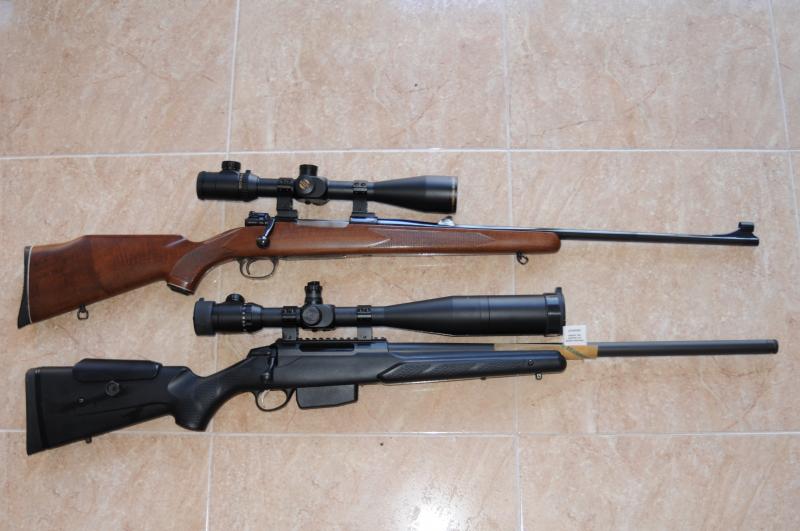

Es este Mauser. colgue unas fotos en.. como tira tu rifle de caza. Y creo que fue contigo con quien hable de lo bien que tiraba el cacharro.
La verdad es que pienso disfrutarlo asi. Y cuando lo funda a tiros... si puedo lo tuneo pero bien tuneao.
Creo que un cañon Walter pesado y una culata mas acorde harian maravillas. El gatillo lo afino el armero (tiene 3 tornillos de regulacion) y la verdad es que lo dejo maravilloso.

Sí, sí, recuerdo haber hablado algo de ese rifle, y desde luego lo he seguido en ese hilo que tenemos de cómo tiran los rifles de caza. Majo, majo. Si te empeñas puedes tener un 30-06 Sprg a la "vieja" usanza que demuestre lo bien que puede llegar a tirar un rifle recamarado en ese cartucho.

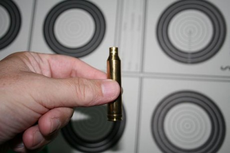

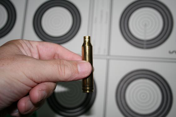

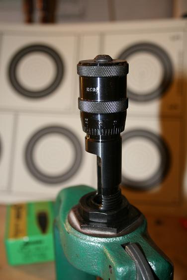

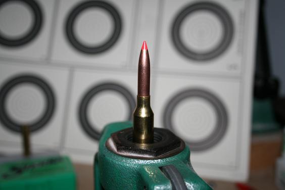

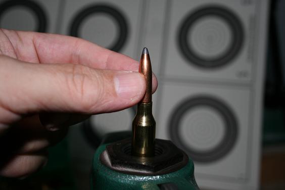

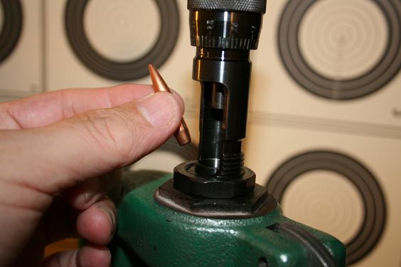

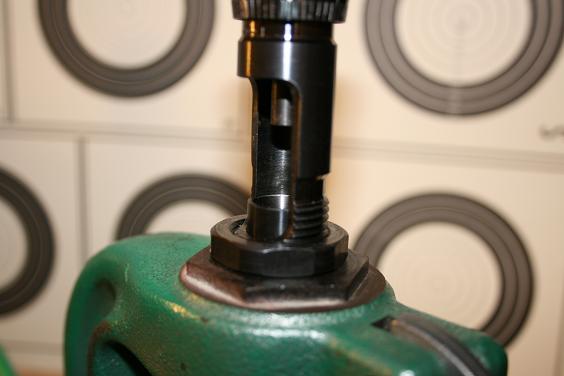

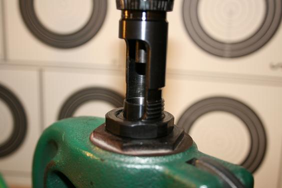

Un aspecto importante a la hora de recargar es la relación entre la bala y la vaina. Parece tan tonto como poner la bala más o menos de pie y subir el árbol de la prensa. En teoría sí, pero en la práctica se te puede complicar; y si te pones un poco nervioso, ya ...
¿Cuántas veces se ve un cartucho en el que la base de la bala hincha el cuello desde dentro por un lado sólo y no se ve un cuello cilíndrico? Señal de que ha entrado torcida. Salvo en la munición hecha para la alta competición ya con dies súperespecíficos, la bala entra de mucho a ligerísimamente torcida. Por eso una de los usos de los medidores de concentricidad es la comprobación del runout, o desalineamiento del eje mayor, de una bala; para un uso de caza o tiro recreativo con un rifle de serie se puede admitir hasta cierto grado, más tampoco ... con excepciones.
Tengo una anécdota muy buena de hace unos doce o trece años; el equipo de Federación para el Cto. de España de Miras Abiertas lo componíamos los dos mejores tiradores de arma larga que uno se pueda imaginar y que todo el mundo conoce y yo. De repente, y sin que nadie me lo pidiera, me metí en un jardín al estrenar justo antes de la competición la Lapua Scenar de 139 grains en mi Mauser '96 en 6,5 Sueco. Es una bala maravillosa que me dio muy buen resultado en otros calibres y tenía capricho de usar el gran día con el CG. Pero es muy puntiaguda y la corona del empujador no tocaba en la ojiva sino que sólo tocaba el paladar del empujador con la punta de la bala. Resultado: todas las puntas entraron torcidas. En tirada quedamos primero, segundo y tercero (bingo, ya sabéis quién era yo) y el equipo de Federación campeón de España. Pero lo normal es que vaya mal si hay mucho runout.
Todo está en conseguir que la bala se esté quieta plantada hasta que llegue a tocar el empujador del die. Cierto que hay dies que tienen una "chimenea" interior que colabora en enderezar la bala a medida que progresa hacia arriba aunque no se quiera quedar recta; dentro de un orden te puedes olvidar de la perfección, pues el die te la endereza.
Hay otros dies, como el de la foto, que llevan una ventanita por la que se mete la bala, que cae hasta el cuello de la vaina y ahí se queda enderezada. Más fácil todavía. La pega es que valen más del doble. Es un die con micómetro y un tubo que sube y baja libre; lo toca la vaina cuando sube el pistón y la acompaña, controlando la bala, hasta el empujador. Se sube la vaina hasta que toque el cilindro, se deja caer la bala dentro, y se asienta. Ya está.
JW.

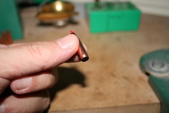

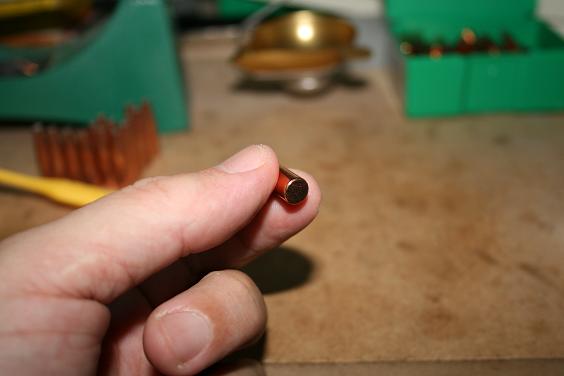

Pero en la mayoría de los casos tenemos dies comunes y corrientes y todo depende de nosotros.
Tenemos dos opciones. O usamos bala FB (Flat Base) o BT (Boat Tail). Y dentro de las FB las hay que tienen el corte a 90º totalmente agudo y las que lo tienen un poco mitigado. Para este capítulo, para dar gusto a más gente, he elegido una vaina del 7 mm RM y dos balas como las descritas. Tenemos una Sierra Spitzer FB de 140 grains y mi amada Nosler Ballistic Tip de 150 grains. Ambas me han dado muy buen resultado en precisión y para sus distintas aplicaciones son de lo mejor que se puede usar.
Veremos cómo se relacionan de modo distinto con la vaina.
JW.

Por cierto, antes de que pregunte alguien que tenga buen ojo, aclararé que la vaina no está recalibrada Neck Size sino Full Length pero sin llegar al fondo. Es una técnica aprendida del Maestro Bob Forker, de la NRA.
JW.

Mensajepor JohnWoolf » 23 Jul 2013 22:37

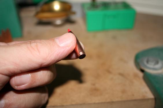

Como se ve en las fotos, en algunos casos es sumamente difícil conseguir que la bala Flat Base se quede quieta. Yo no pude para la foto y la tuve que sostener con los dedos. Hay quien hace mucho chamfraneado y con eso consigue una pequeña tolva para que la bala pare, pero considero que eso es debilitar el cuello de la vaina además de acortarla considerablemente, pues ese ángulo tan agudo en realidad no se puede considerar válido como cuello porque quita mucho material de la sección.
La otra foto muestra lo práctico que es asentar una bala Boat Tail, pues ella sola se queda parada.
El dilema es: ¿Cuál usar? Porque una cosa es el momento de asentarlas y otra usarlas en tiro. Ya se sabe que una bala FB tiende a ser más precisa que una BT en los primeros 200 metros o así, y muchos usuarios lo saben y las prefieren. De hecho, prácticamente todas las balas de los cartuchos PPC son FB. En el caso de preferir recargar las FB, toca desarrollar la destreza para trabajar con ellas, pues los dies normales no son como los de Bench-Rest.
Yo casi siempre uso bala BT porque nunca puedes estar seguro de que se te va a presentar un tiro de menos de 200 metros. Tampoco es absolutamente cierto que en un rifle de serie las balas se comporten como en un rifle de competición, luego la teoría FB/BT no se puede seguir al pie de la letra.
JW.
