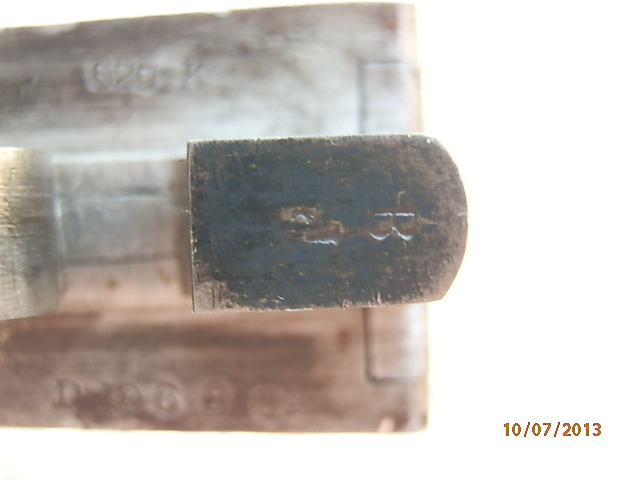

jm1711 escribió:Quizás nos estemos desviando del objetivo del hilo. Pero aprovechando que los doctores de la Iglesia están tan explícitos...y dado que Altzaga, con ese repertorio de punzones que nos ha facilitado, despierta nuestra curiosidad, voy a colgar unas fotos para mayor abundamiento y esclarecer los orígenes de esta arma. Figura un 1925 que me da que es el año de fabricación
Cláramente figura ARZUAGAYCª. Lo máximo y más parecido que he podido encontra es Arzuaga, Marcos (AMA). Lo que me despista son las letras J B (opuestas). ¿Alguién sabe a que corresponden?
ARMAS BOST (antes JOSE BOLUMBURU)
fabricante extinto
solo lo he leido por ahi......
Re: Sarrasqueta antigua
Yo creo que no son las mismas. No son JB.
La B está al revés.
La B está al revés.
