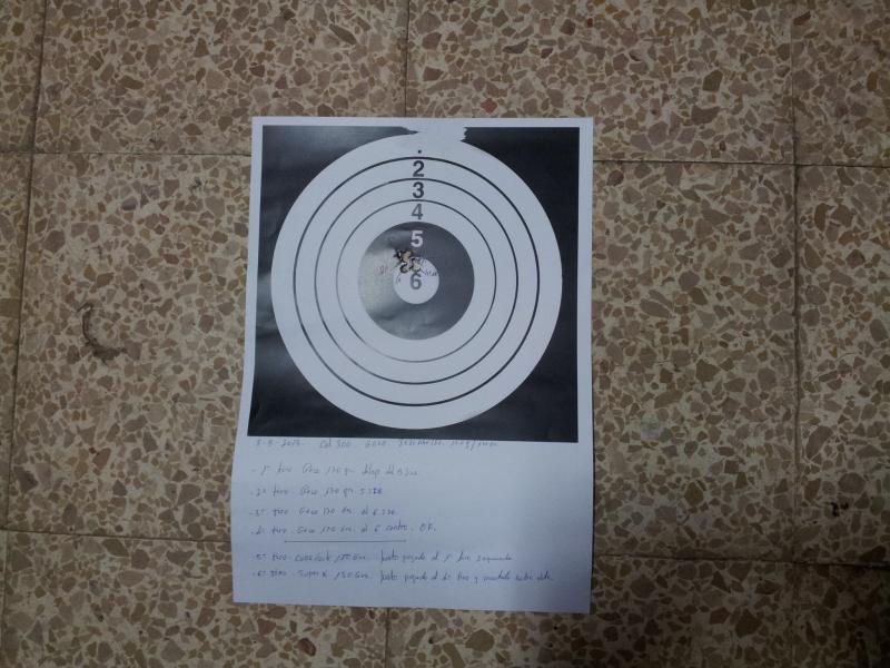

aqui os dejo una prueba que hice cuando centre el visor. con puntas de 150, 170 y 180.
A ver la cosa es que quería saber cuanta puede ser la diferencia de trayectoria entre una bala de 155 110

pedrutan
Mensajes: 241
Registrado: 31 May 2012 13:51
Re: Diferencia impacto balas de peso diferente
Mensajepor pedrutan » 09 Jul 2013 23:12
el la foto estan, esta puesto a tiro con las geco teilmantel de 170gr. Los otro dos disparos son con las remington corelock de 180gr y otro con una winchester super x de 150gr.
