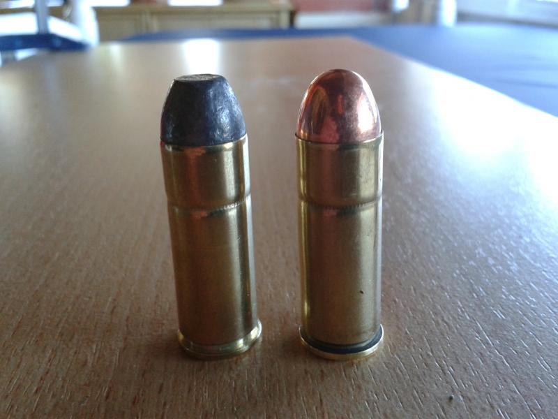

Hola a tod@s, ayer me regalaron unas 100 puntas cobreadas de 250greims calibre 45 LC y no se ni la marca ni otras características, tampoco si merecen la pena o por el contrario van mejor que las de plomo, os agradecería algún consejo al respecto y si puede ser que carga sería adecuada con Vectan BA9 que es lo que dispongo en este momento, ya he recargado una docena para probar con 0,9 g. pero no las he probado y como no tengo prisa aunque si curiosidad, prefiero leer algún comentario al respecto.
P.D. Soy nuevo en recarga se nota?

Que has recargado con 0,9 greins de pólvora BA9?. Me parece que que vas mal, hay un post con las recargas para este arma en 45LC y debes ponerle como minimo 4,7 greins en adelante, mira en las tablas de VECTAN.

No serán 0,9 Gramos?

0,9 gramos=13,88 grains....pues no se que es peor, compañero asegúrate bien en las cargas que pones.

Safeman escribió:0,9 gramos=13,88 grains....pues no se que es peor, compañero asegúrate bien en las cargas que pones.
saludos
Hola compañero y buenas noches
Si las has cargado con 0,9 GRAMOS (13,88 GRAINS) de Ba9... es que te has pasado dos pueblos.
NI SE TE OCURRA DISPARAR UN SOLO CARTUCHO DE ESOS: TIENES EXPLOSIÓN DE TODO EL TAMBOR GARANTIZADA casi al 100%
Sigue el consejo del compañero que me ha precedido o, mejor aún, utiliza unas BUENAS tablas o la de Vectan.
Mucho ojo con estos revólveres, porque los alveolos tienen el mismo grosor de paredes tanto hacia el exterior como con los adyacentes!!! (o sea, que igual q revientan hacia afuera, pueden transmitir la explosión a los cartuchos adyacentes y... BRRRROOOOOUUUUUMMMMMM!!!! : Reventón completo y pupa de la chunga
saludos
Como bien dice Safeman, es aún peor si son gramos, con 0,9 greins se quedaría con toda seguridad el plomo en el cañón, pero con 13,88 greins accidente seguro e incluso fallecimiento del que dispare .
Lo dicho, martillo de inercia y vuelve a cargar con las tablas de Vectan.

Perdonar el lapsus y haceros perder tiempo, realmente sobra el 0 y son 9 gr. lo que metí que es lo que indican las tablas de vectan pero al escribirlo no entiendo porqué puse 0,9 gr. y me quedé tan contento, gracias por vuestros consejos y menos mal que fue un error, porque ya las disparé y afortunadamente todo fue bien aunque no la agrupación que fue mejor con las comerciales de plomo, voy a probar con un poco menos de pólvora y más tranquilidad, y si no os importa decirme algo
sobre el resultado en general de las cobreadas.

O sea, que le has "endiñao" 9 greins de pólvora?
Me habría gustado ver el zambombazo. Seguramente no habrá sido preciso y todo eso, pero debe haber sido la leche, jaja.
Esa carga es una exageración. Debes bajarla a la mitad, y a partir de ahí, ir subiendo.

Yo de ti, empezaría con 4,7 greins y subiría de 0,2 greins hasta que des con la carga que mas te guste sin pasarte ehhh

Hola de nuevo, según las tablas de vectan con la ba9 y en calibre 45LC la carga puede ir desde 6,5gr. hasta 10, y yo quité el 10% que me aconsejó el armero y se queda en 9, quizás sea mucho aún pero tampoco fue tan escandaloso, de todas formas probaré con menos cantidad y compararé.

Hola a tod@s.
6 gns de OA y algo mas picantito 7gns de OA,puntas 250 gns de plomo,con el mío en buenas manos,(no en mis pezuñas) no te sales del 10.
Con BA9 hazte mas o menos una carga similar,empieza con 5,6 gns y vete subiendo.
Con Vihtavuori N-320 5,5 GNS puntas de 250gns, por lo menos con el mío de 7,5" tienes una agrupación de 10,con el otro revólver de 4,75" que tengo es otro mundo,esas casi 3 pulgadas menos, en agrupación hace pupa,aunque en buenas manos también agrupa muy bien.
