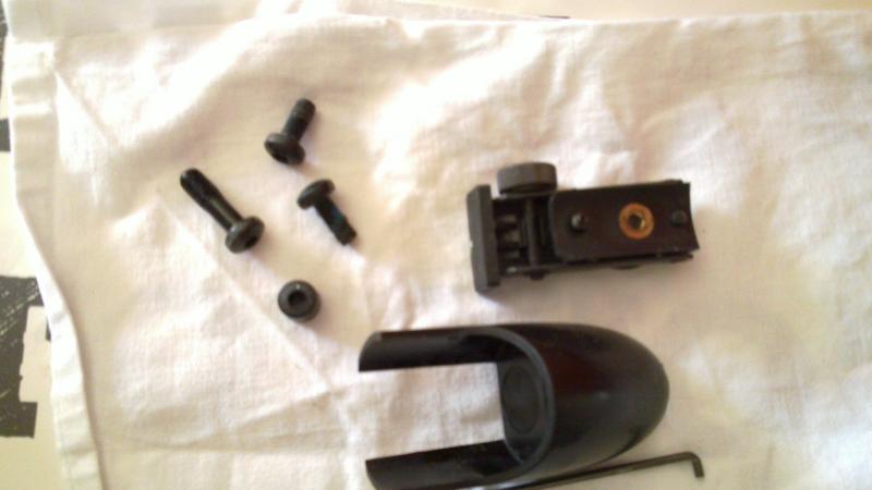

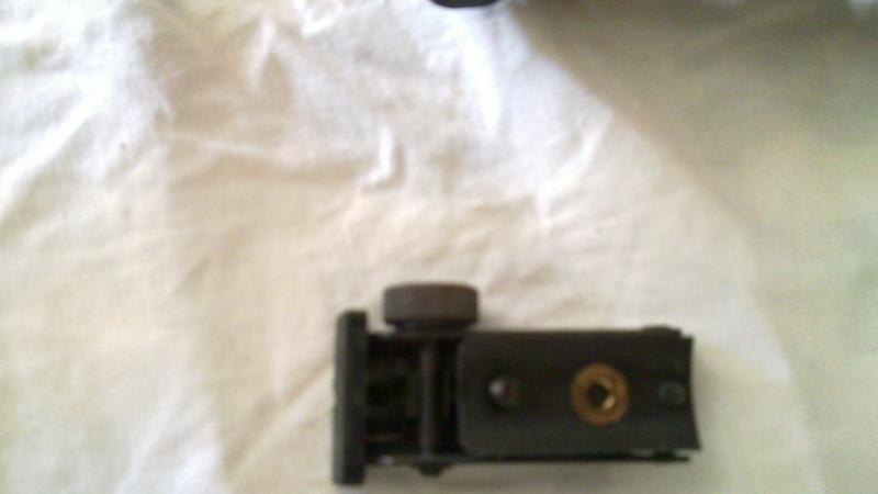

Re: SE PUEDE MONTAR UN VISOR LEAPERS 4-16X-56 EN UN GAMO WHISPER
Es facil, lleva un tornillo demas del tornillo de elevacion y un muelle con el que deberas tener cuidado. te muestro fotos. Un saludo
Ok, muchas gracias por el aporte, voy a ver si consigo quitarlo, gracias otra vez y un saludo
