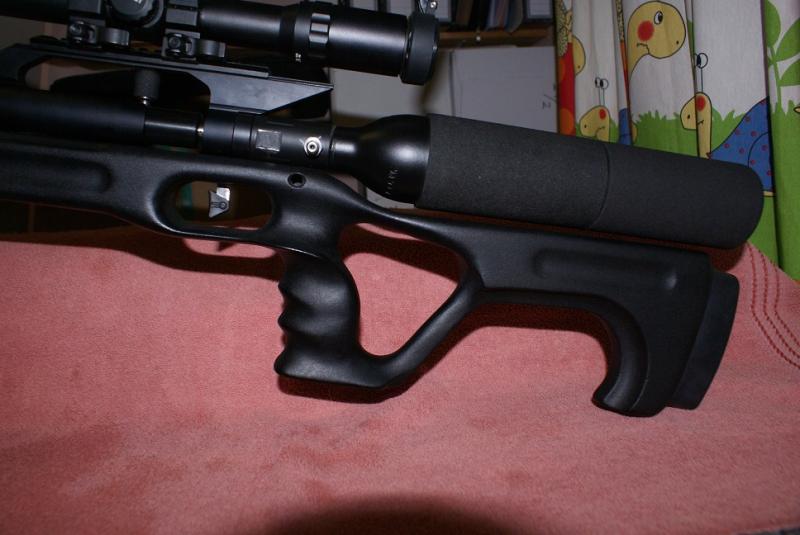

Buenas de nuevo, esta vez les traigo una modificación que he realizado sobre un Airforce Talon SS. Mi intención era transformarlo en un Condor, aunque ya tengo uno me he dado cuenta que cuando le pongo el visor necesito unas monturas altas, pero si utilizo armazón del Talon este me permite utilizar unas monturas muy bajas, con lo que consigo acortar la distancia entre el cañón y la mira telescópica.
Pero vamos al problema, tengo una culata Doug Russell que es fantástica y me gusta mucho, el tema es que mis rifles están bastante customizados y cuando pongo esta culata con el adaptador E-TAC (que llevan todos ellos) la botella sobre sale por detrás de la culata y le da un aspecto muy feo y un tanto incomodo para disparar.
Dando vueltas al tarro, llegue a la conclusión que habría que desplazar el gatillo y la culata unos centímetros para compensar la instalación del E-TAC y de esta forma estéticamente conseguíamos que el final de la culata coincida con la botella y de paso mejoramos el encare del arma ya que acercamos todo el conjunto del disparador hacia nosotros.

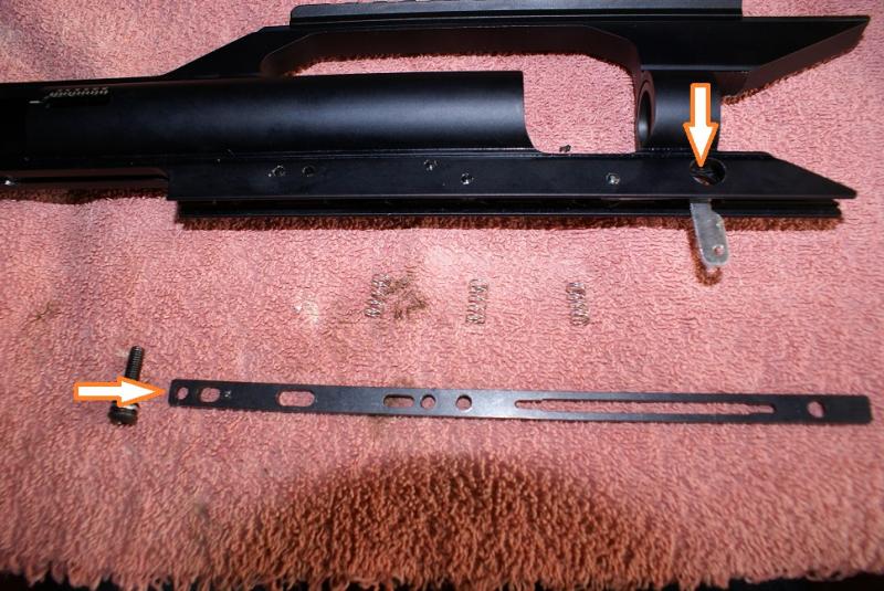

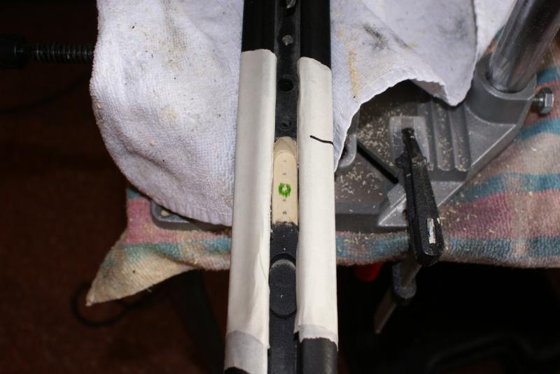

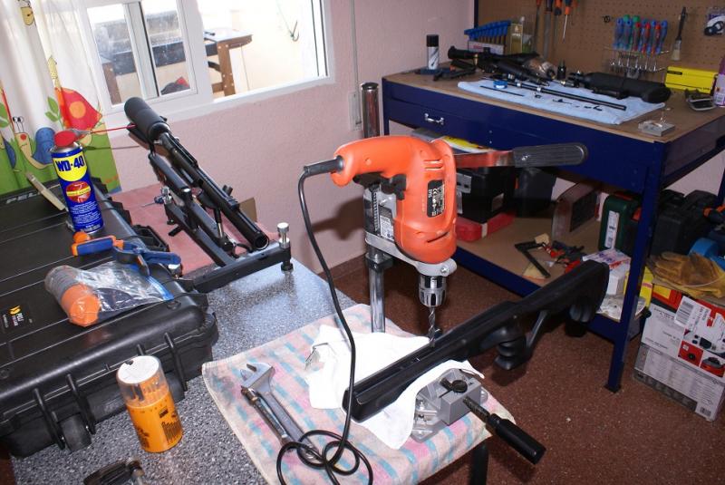

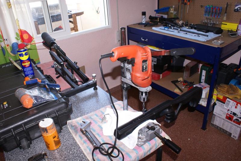

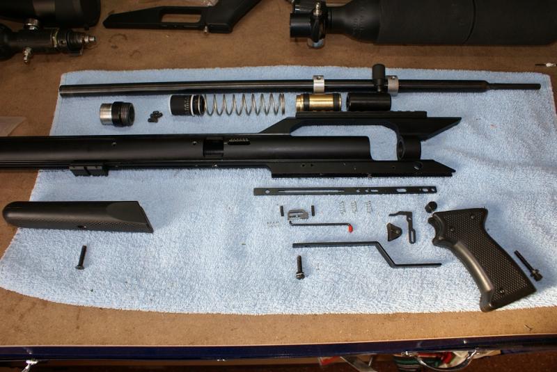

Tomamos medidas y preparamos el área de trabajo.
Buenas de nuevo, esta vez les traigo una modificación que he realizado sobre un Airforce Talon SS. Mi 01

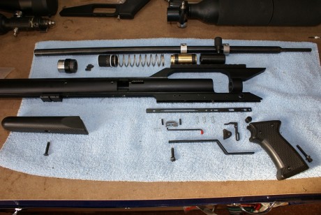

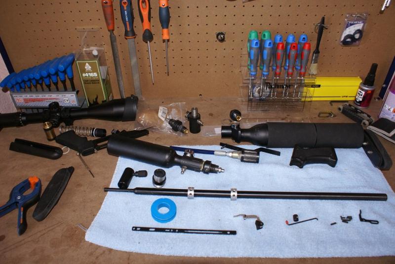

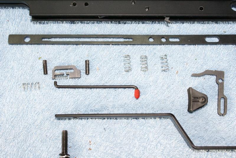

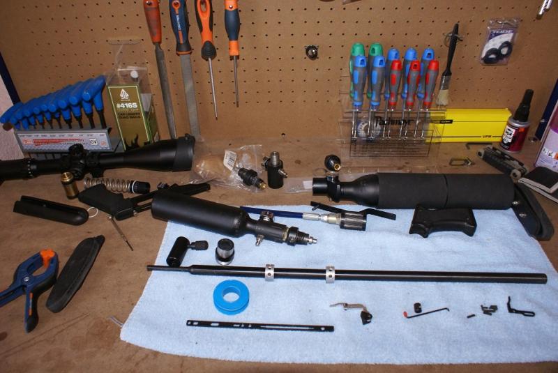

Preparamos el arma.

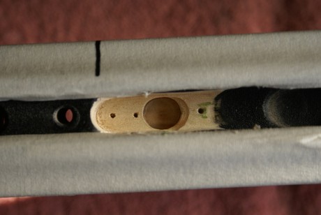

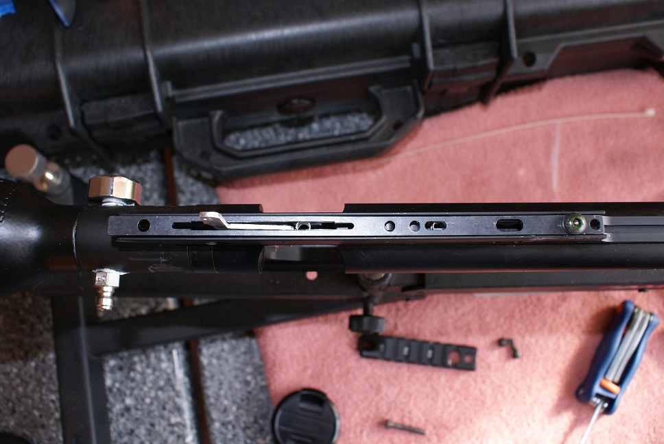

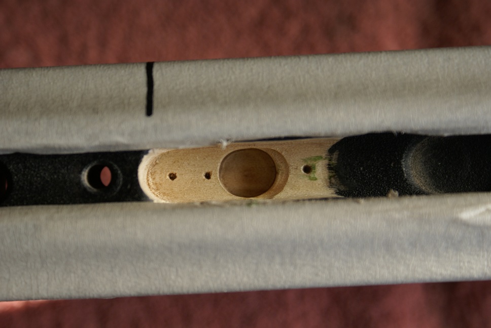

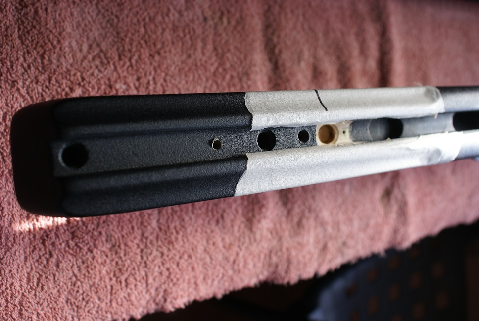

Con ayuda del taladro y la dremel, alargamos la guía central de la culata, hay que tener en cuenta que todo el espacio que ganemos por aquí, luego habrá que añadírselo al gatillo para compensar estas distancias.

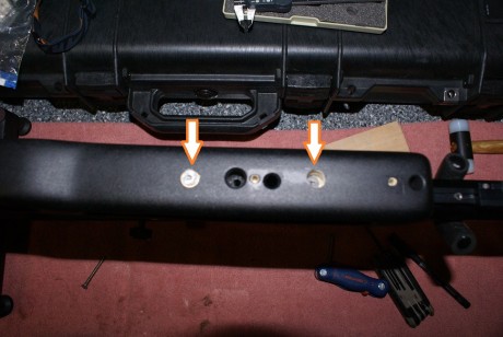

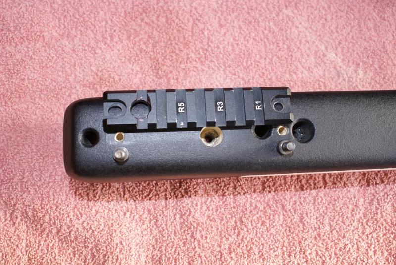

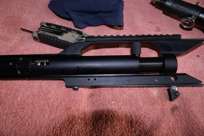

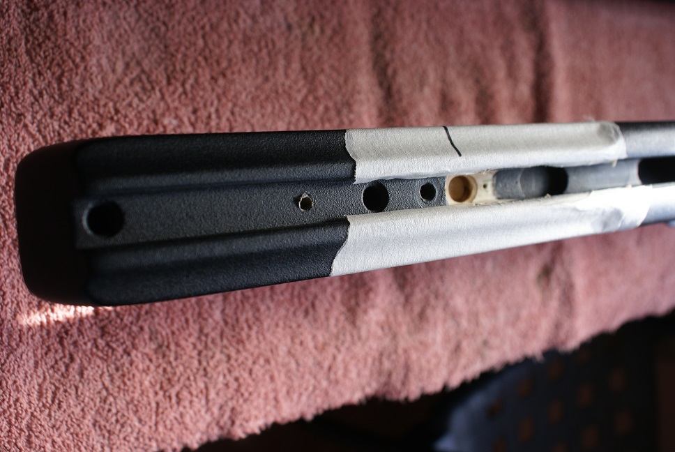

Posteriormente, marcamos donde habrá que hacer el agujero para pasar el tornillo que sujeta el arco guardamonte.
Esta culata estaba preparada para que puedas desmontar el cañón y cambiarlo sin necesidad de quitarla, hemos puesto un raíl picantinny y de paso hemos disimulado alguno de los agujeros que hemos hecho.

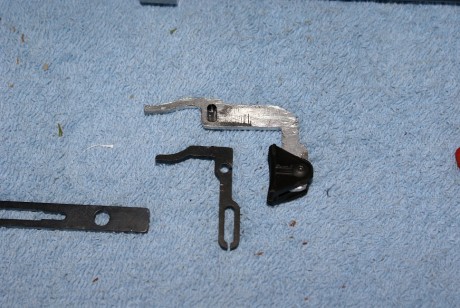

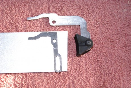

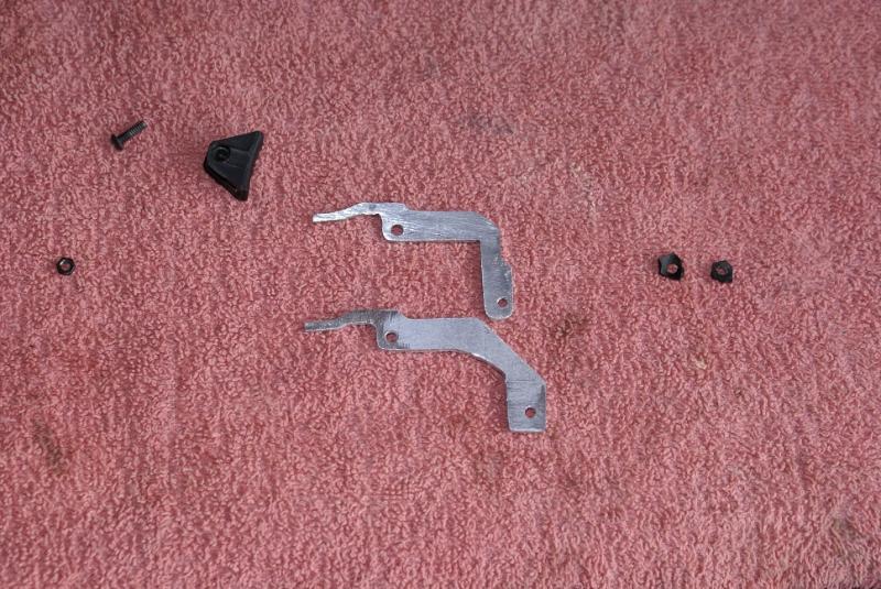

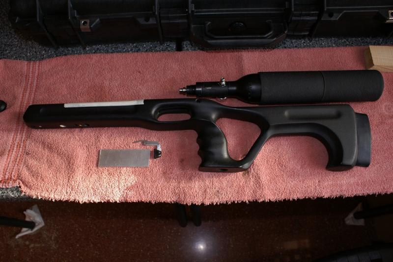

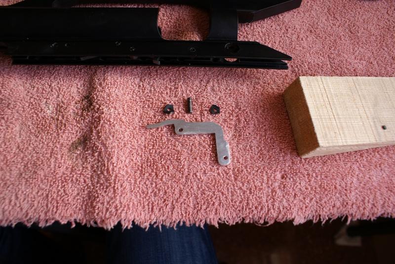

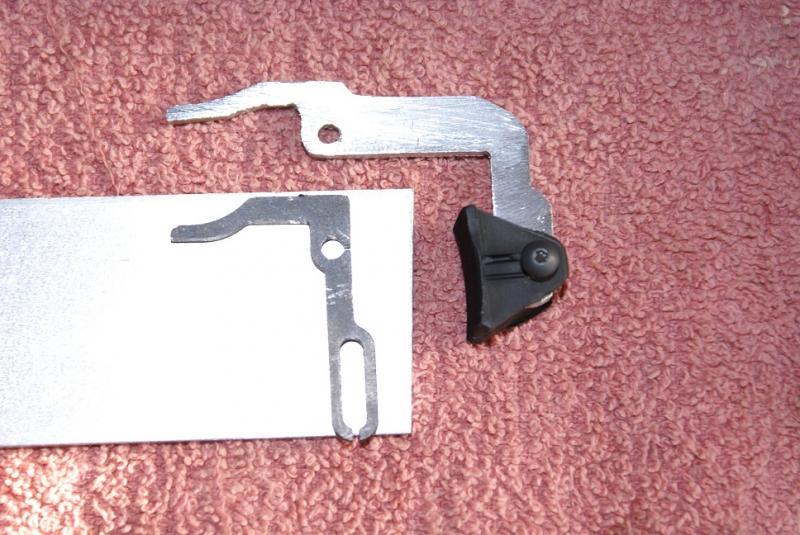

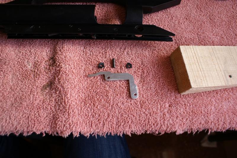

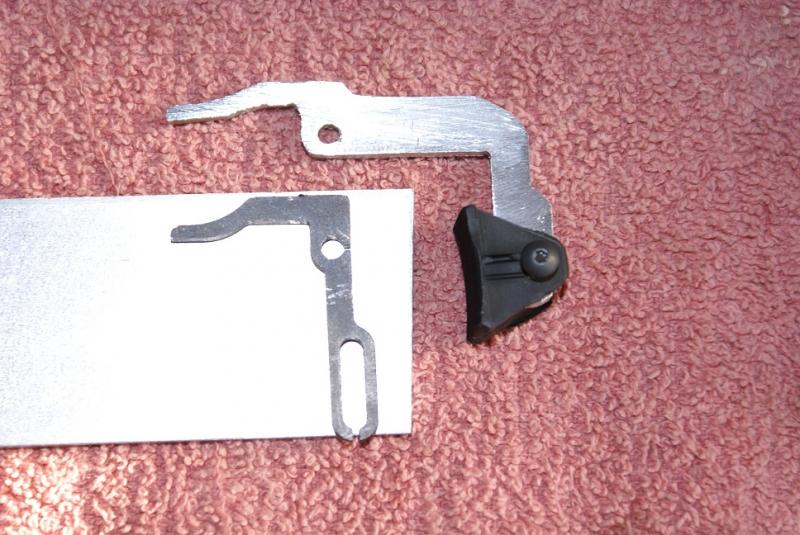

Fabricar un gatillo nuevo. Utilice un trozo de aluminio de 2mm, este material es muy fácil de trabajar. Siguiendo el patrón original, pero modificando el final del gatillo, me salía esto:
Buenas de nuevo, esta vez les traigo una modificación que he realizado sobre un Airforce Talon SS. Mi 20
Buenas de nuevo, esta vez les traigo una modificación que he realizado sobre un Airforce Talon SS. Mi 21
Buenas de nuevo, esta vez les traigo una modificación que he realizado sobre un Airforce Talon SS. Mi 22
Como la chapa de aluminio media 2mm y el grosor original del gatillo si no recuerdo mal era de 3,5 utilice unas toricas de fabricación casera.

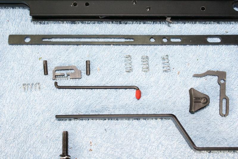

Como tenía que retrasar toda la culata, se nos presentaba el problema del seguro y ante el reto de diseñar algo … pues nada que fui a lo práctico y decidí anularlo.

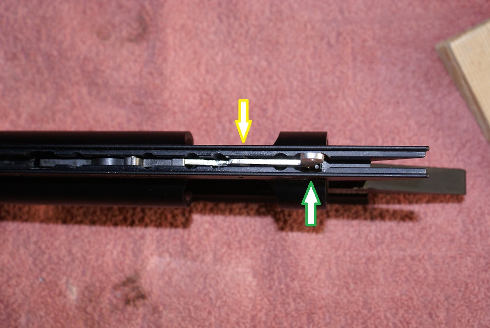

Mensajepor gun45 » 02 Jul 2013 17:11

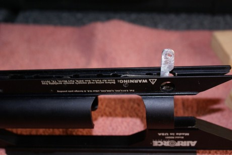

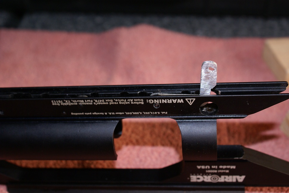

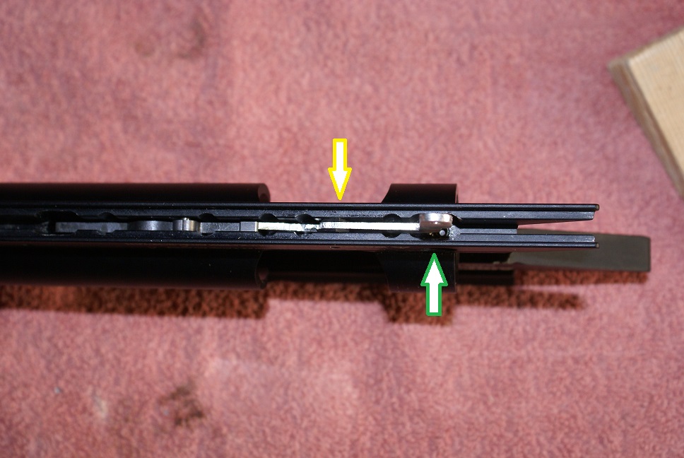

Como podemos ver en la imagen, la flecha amarilla indica la ubicación original del gatillo y la flecha verde nos muestra donde ha quedado ubicado después de la modificación.
Buenas de nuevo, esta vez les traigo una modificación que he realizado sobre un Airforce Talon SS. Mi 40
Buenas de nuevo, esta vez les traigo una modificación que he realizado sobre un Airforce Talon SS. Mi 41
Vemos como el gatillo llega ahora hasta donde estaría el pasador para sujetar la empuñadura original.
Buenas de nuevo, esta vez les traigo una modificación que he realizado sobre un Airforce Talon SS. Mi 42

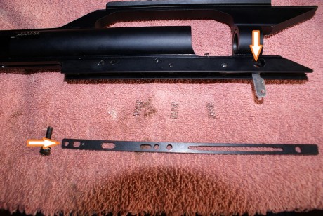

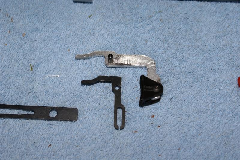

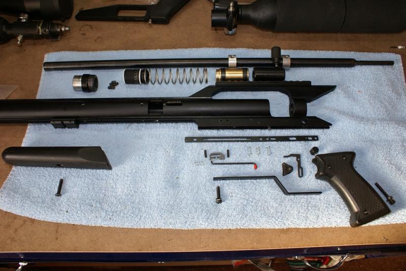

Luego hemos cogido la pieza que sujeta los muelles del mecanismo de disparo y sirve a la vez de guía del seguro, pues bien, hay que montarla en sentido contrario a como viene de la casa, de esta forma nos servirá de guía al gatillo sin tener que taladrar ni modificar nada.

Aquí vemos como queda una vez puesta la tapa del mecanismo de disparo en sentido contrario al habitual.

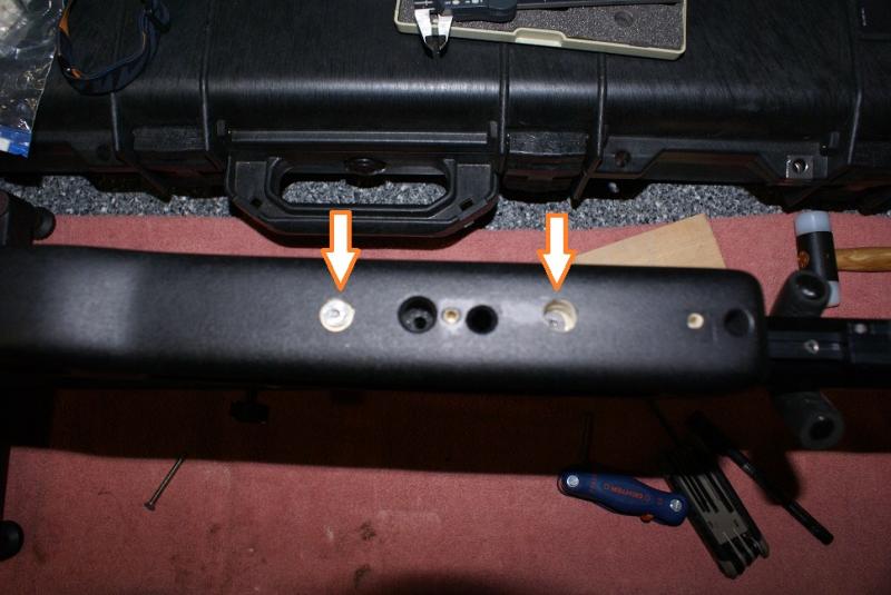

Terminado todo el conjunto de disparo, procedemos a unir la culata al rifle. Hemos tenido que practicar dos agujeros, uno para pasar el tornillo que va al conjunto del disparador y otro que va donde estaba el guardamos original.

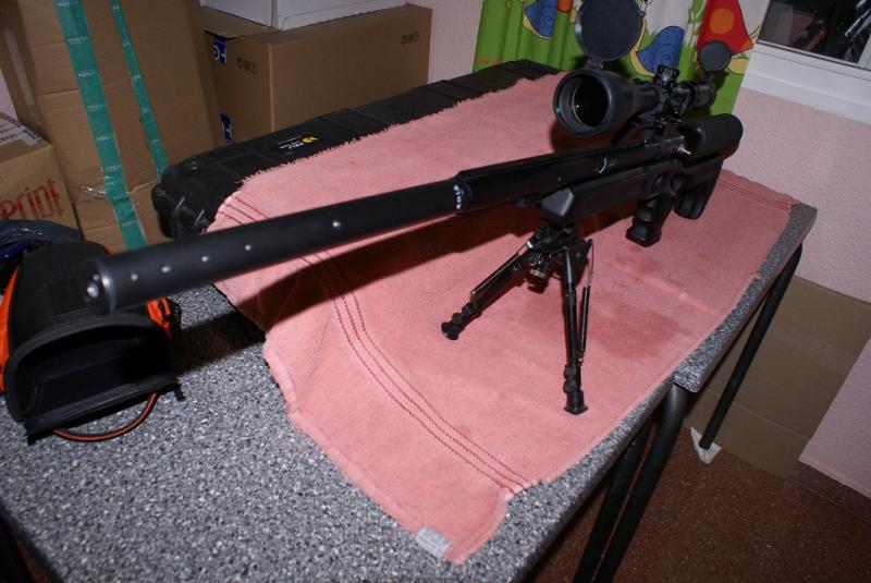

Mensajepor gun45 » 02 Jul 2013 17:19

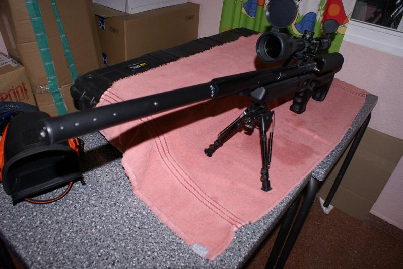

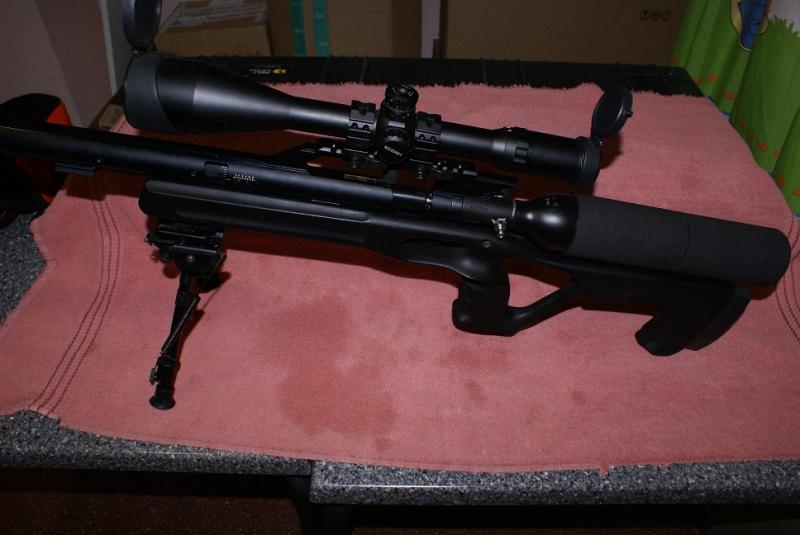

Vista general del arma

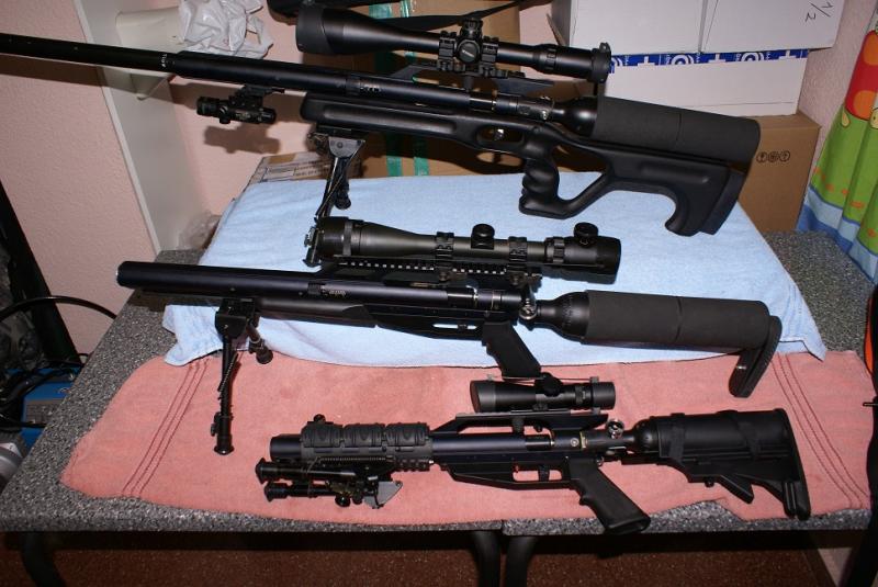

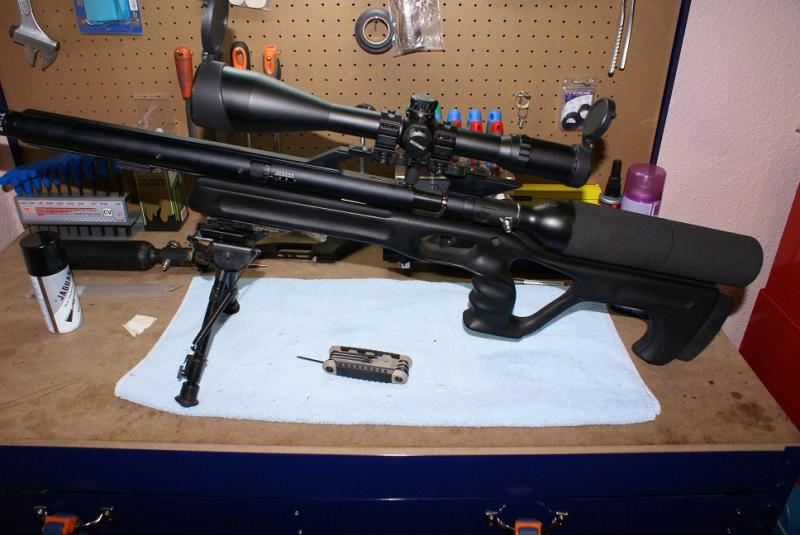

Aquí lo vemos junto al resto de sus hermanos.
