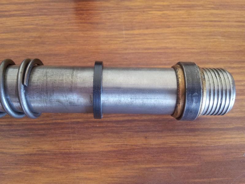

alrededor del deposito de municion, va el anillo de bronce que tiene los dos lados conicos, su abrazadera de acero que va montada encima, una arandela con un lado plano y uno conico y el muelle
este conjunto al volver a montarlo debe de estar limpio y ligeramente lubricado con aceite para armas, pues el conjunto debe de deslizarse por la superficie del deposito con suavidad.
Re: desmontaje y mantenimiento de la Franchi Llama de muelle
la arandela con una parte plana
y una conica
es la que se supone que debemos de cambiar de posicion segun tiremos cartuchos "blandos" lado recto hacia el muelle o "duros", lado conico hacia el muelle.
la teoria es que asi de consigue que el muelle este unos milimetros mas o menos comprimido, consiguiendo mayor o menor presion.
debo decir, que este aspecto no lo he comprobado, y al no haber conseguido el manual, no puedo asegurarlo
y una conica

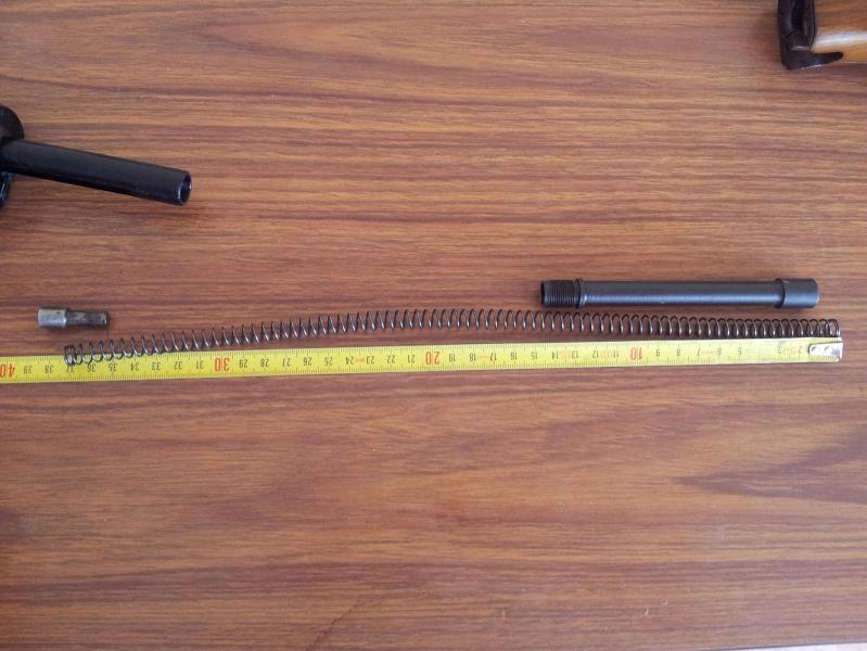

ahora vamos a desmontar el muelle del deposito, para ello, quitamos con cuidado el tapon del extremo,
solo va a presion, pero cuidado con el muelle,
que aunque no hace demasiada presion, es largo y si se escapa puede darnos en la cara.
el tubo blanco que va dentro del muelle, es el tope casero para dos cartuchos, como manda la legislacion, digo casero, porque no lo tenia y lo hice con un trozo de tubo de esos de pvc que entraba por dentro del muelle, mide 17 cm, y al ir por dentro del muelle, no le añade presion.
Os recomiendo que de vez en cuando, desmonteis el conjunto, limpieis el muelle, el interior del deposito y la pieza de plastico que empuja, una pequeña lubricadita y vuelta a montar, porque os sorprenderia la de porqueria que se puede acumular ahi, pudiendo hacer que los cartuchoa no salgan con la suficiente rapidez.
