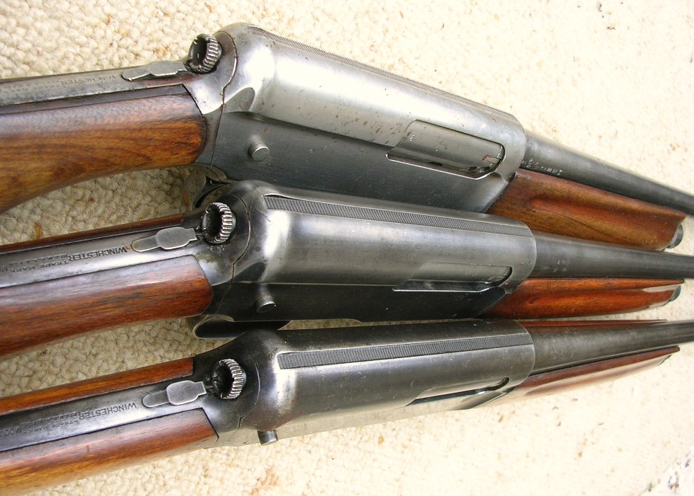

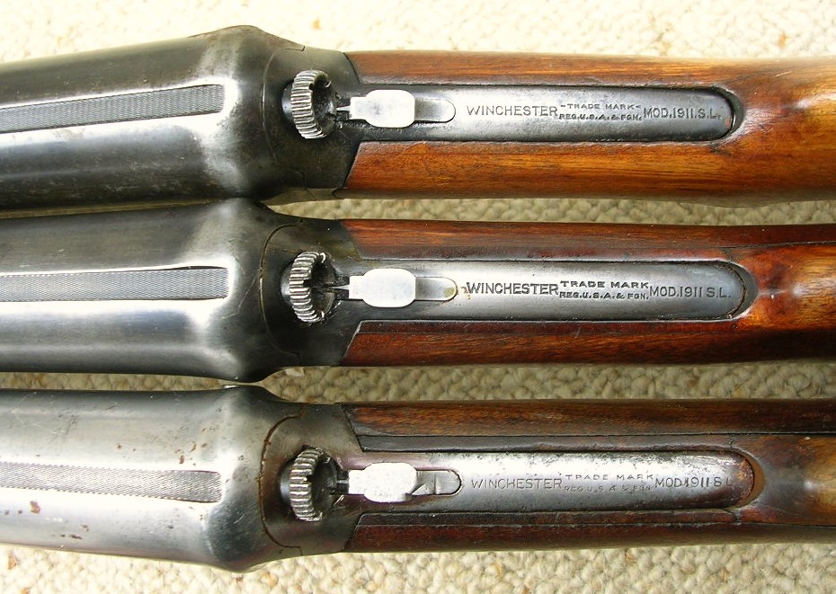

Un diseño muy difícil.

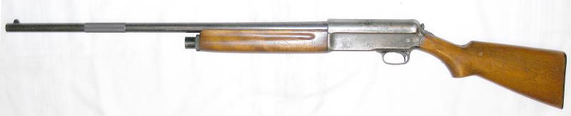

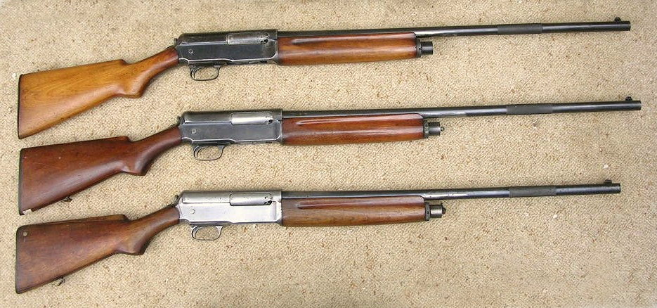

Como jefe de diseño de Winchester T.C.Johnson se verá atrapado en una tesitura muy difícil, el conoce bien la Auto-5 y sus protectoras patentes de hecho ya era jefe de diseño de Winchester cuando John les propuso la Auto-5 y más curioso aun, dicho departamento estaba de acuerdo con John en todo y apostaba por la producción de esta, pero si esto es poco aun hay mas, T.G.Johnson era muy buen amigo de John, ya veis que mal rollo ¿no?
Muchos piensan que la Winchester 1911 SL salió a la venta en 1911 pero eso no es cierto, me explico.
Más aun, de hecho no se llamaba 1911, originariamente se llama modelo 11 para así contrarrestar a la Remington 11, o sea que aquí hay una confusión importante, es mas tarde cuando se la denomina 1911SL, que tampoco tiene que ver como es lógico con el año en que fue puesta en el mercado.
Cuando Browning coge sus dos prototipos y se despide de Winchester es a finales de 1901 después de dos años de estar las dos armas inmovilizadas en el departamento de patentes y diseño de Winchester.
En 1903 la Auto-5 se convierte en una realidad de la mano de FN, cuando llegan las primeras 10000 unidades a USA se agotan en dos semanas, es entonces cuando Bennett reacciona y ordena a Johnson el diseño de una competidora para la Auto-5.
Según T.C.Johnson tardo más de diez años en diseñar la 1911 SL para que no incurriera en plagio de la Auto-5, por lo tanto las fechas no concuerdan, sea como sea, según Winchester, oficialmente salió en 1911, aunque como veis no es cierto y ceso su producción en 1925, vendiéndose 83.000 unidades, cantidad que no está nada mal ya que en aquella época la marca Winchester se vendía materialmente sola.
El diseño es increíble y difícil donde los haya.
1º No tiene palanca para tirar del cierre hacia atrás para cargar el arma, para solucionar este problema se diseña en el cañón una zona rallada para que con la mano montemos el arma cogiendo y empujando el cañón con ella, eso sí, según las instrucciones poniendo previamente el seguro y apuntando en dirección a la nada, sencillamente increíble.
Sigue........

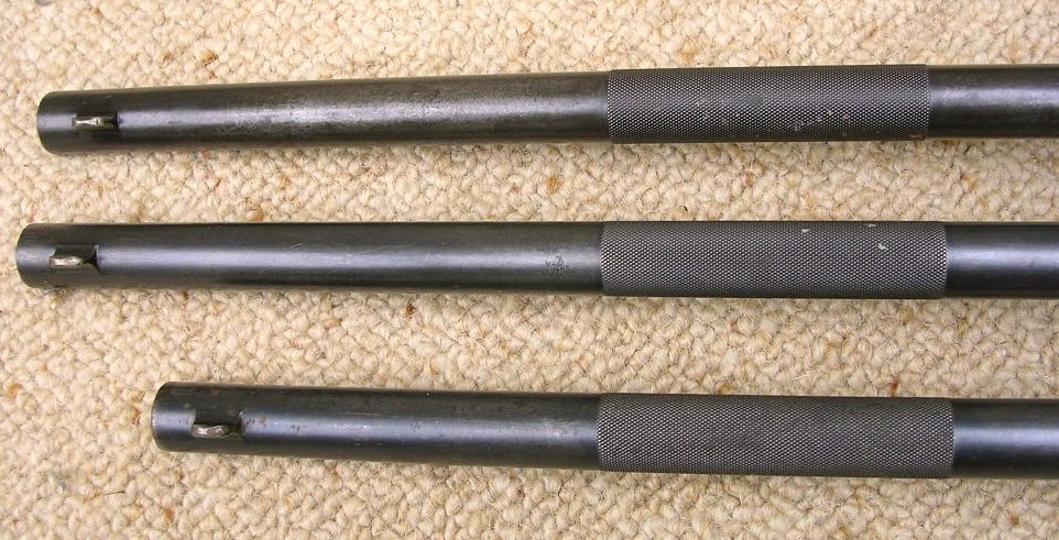

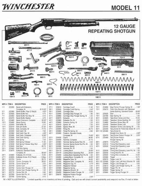

Re: Winchester 1911 Self Loading, The Widowmaker

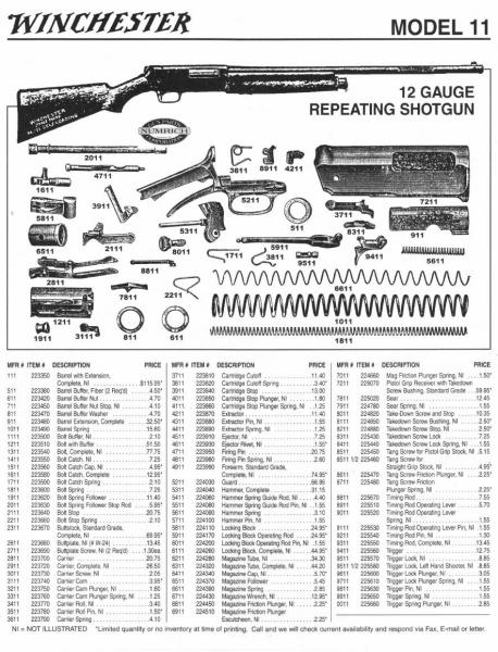

2º El sistema de anillos de freno de bronce y acero de la Auto-5 aquí son de una especie de teflón y se rompen constantemente, con lo cual el culatazo te lo acabas tragando enterito.
3º El muelle recuperador no está en el interior de la culata, es un muelle pequeño en posición de contraposición a su función, otro problema al canto, atascos del ciclo continuos.
4º El conjunto del gatillo se ve condicionado por dicho muelle es duro y de funcionamiento discontinuo y muy poco progresivo, en fin malísimo.
5º El sistema del seguro da fallos y en ocasiones parece puesto cuando no lo está, lo que faltaba.
Bueno, no vale la pena seguir ¿no?
Sigue……
Sigue……

Apreciado duran, es peligrosa y mucho, me explico.
Si el muelle amortiguador y los anillos están en condiciones, la fuerza que tienes que ejercer es muy importante con lo cual las personas la apoyaban en el suelo y con las dos manos cogían el cañón para conseguirlo, un leve despiste y el accidente está ahí.
Si alguna vez has tenido una Auto-5 habrás comprobado la fuerza que el muelle hace.
Para hacer este pequeño estudio de la 1911 SL yo lo he probado con mis dos Autos, descargadas por supuesto y te garantizo que al final para conseguirlo rápido la única manera es apoyándola en el suelo, en fin en mi opinión este diseño es un autentico disparate y peligroso donde los haya, bueno hay unos cuantos compañeros americanos que ya no lo podrán contar no te digo más, aparte de los heridos claro.
Es evidente que en todos los colectivos hay personas de todo tipo y seguramente algunos de los afectados fueron poco precavidos, pero tantos accidentes como ha habido no creo que sean por falta de precaución, más bien por un diseño nefasto e incomprensible.
Saludos.Josep
