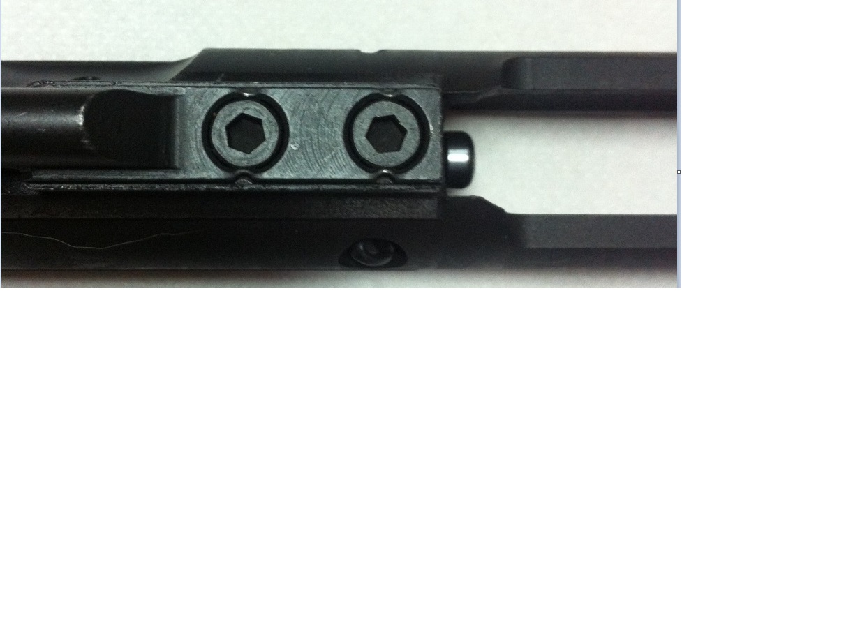

La "Gas Key" no está correctamente bloqueada, le han dado un apretón pero este no llega a los tornillos. Para que quede firmemente fijada los tornillos tienen que estar deformados por el apretón. Además los tornillos son métricos, lo que ya convierte a este arma en algo curioso.
Los tornillos están debajo del apretón cuando deberían estar fijados por el, el objeto del apretón no es evitar que los tornillos se escapen, es evitar que giren.
Deberían quedar así:

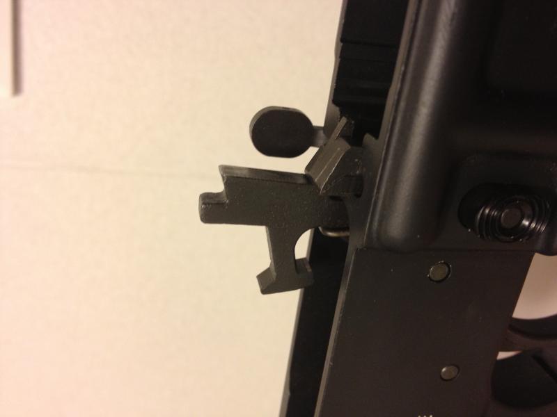

Otra cosa que me ha gustado poco es que no tenga la pieza de goma que va dentro del muelle de la uña extractora para proteger el muelle.
Esto si es bastante importante, ya que ese muelle suele ser la primera pieza en fallar de un AR.
Y finalmente el otro detalle que no me ha gustado es que se ven mucho los mecanizados de todo el conjunto del cierre. Tampoco es grave, pero está claro que con esos acabados el Mil-Spec no se cumple.

El apretón de las "Gas Key" es flojo y no llega a las tornillos. Allí tienen un fallo.
