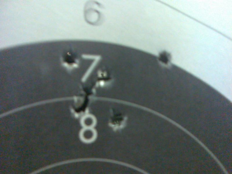

la carga que suelo utilizar para el CETME es de 41 grains de Tu-3000 o de pólvora original pesadas concienzudamente, empujando proyectiles de +-150 grains ojivales con cola de bote, usease lo mas parecido al proyectil militar, para obtener buenos resultados, la regularidad en peso y dimensiones es crucial.
Agrupacion a 100 m, 7 impactos: CETME C SPOR, tendido a pulso, 41 grains Tu-3000 proyectil S&B 150 grains SPBT piston CCI 200 LR vaina Winchester. No hice mediciones de velocidad (LÁSTIMA).
No se si con 35grain de Tu-3000 un CETME puede mecanizar, aunque podría hacer funcionar mi FAL cerrando el sistema de gas.
No he medido velocidades con 41gr de Tu-3000, pero sospecho que andarán cerca de los 2700fps (820mps).
