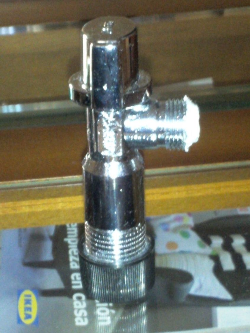

Hola compañeros,ahì va una de mis chapuzas,se trata de un dosificador casero para pòlvora negra,es una simple llave de paso con entrada a 1/2 que es el depòsito donde se echa la pòlvora,en la salida donde irìa el latiguillo flexible he puesto un casquillo del 38 spl cortado a la medida,tal que cada vez que abres la llave se llena el compartimento cierras y ya tienes la medida con una precisiòn de +/- 0,1 grain.Espero que os guste.

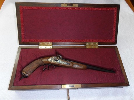

Hola a todos.

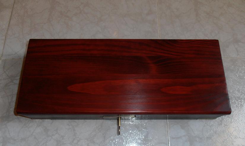

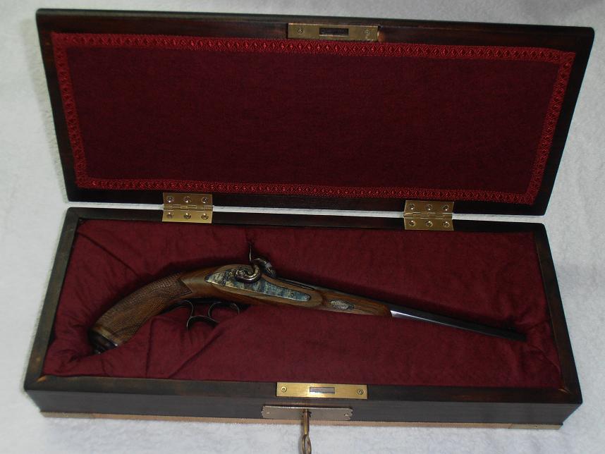

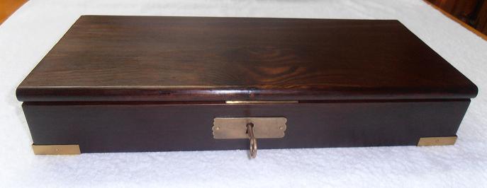

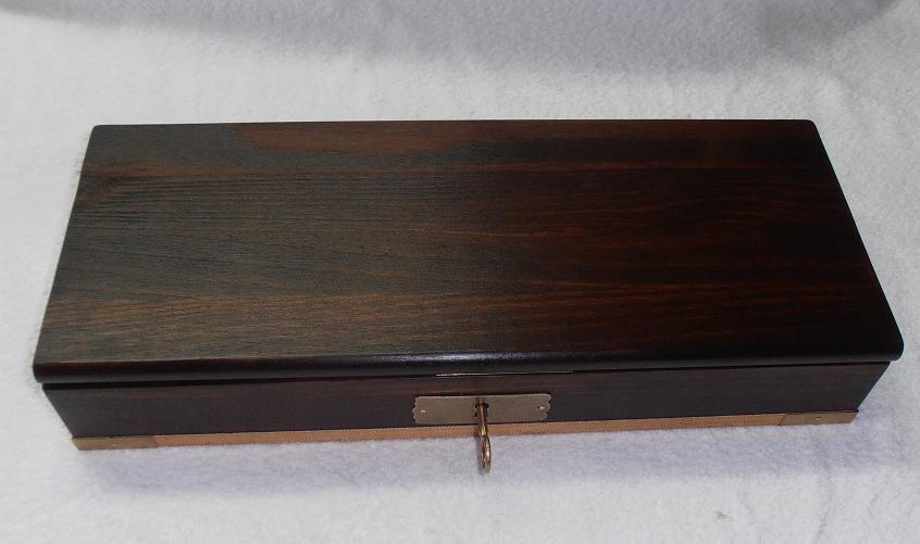

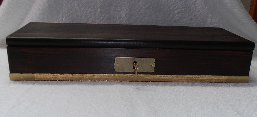

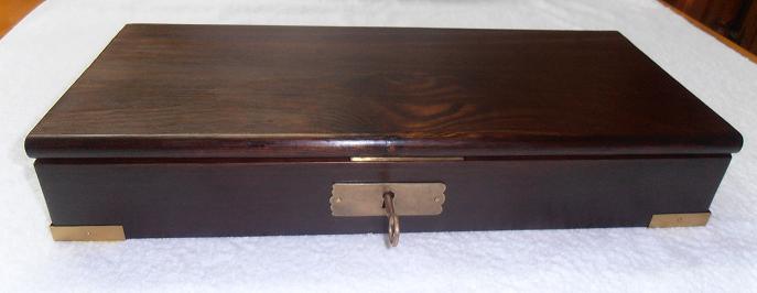

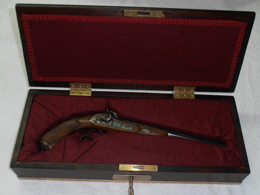

Este es el estuche que le he hecho a mi pistola galán de arsa para guárdala, espero que os guste.
Última edición por gettysburg el 04 Jun 2013 14:52, editado 1 vez en total.
marroyol
Mensajes: 35405
Registrado: 11 Sep 2008 09:01
Ubicación: León // Triana
Re: TALLER DE AVANCARGA Y ENLACES INTERESANTES.
Mensajepor marroyol » 09 May 2013 21:41
Te ha quedado muy guapa Gettysburg

Buenas noches. Sencillo y precioso. :apla: :apla: :apla:
gettysburg
Mensajes: 262
Registrado: 28 May 2009 12:01
Mensajepor gettysburg » 04 Jun 2013 14:56

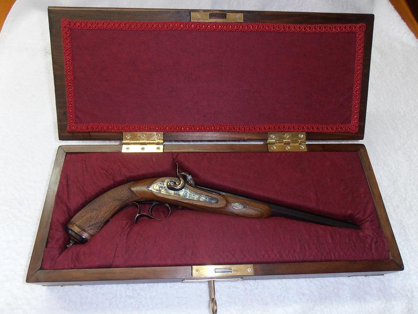

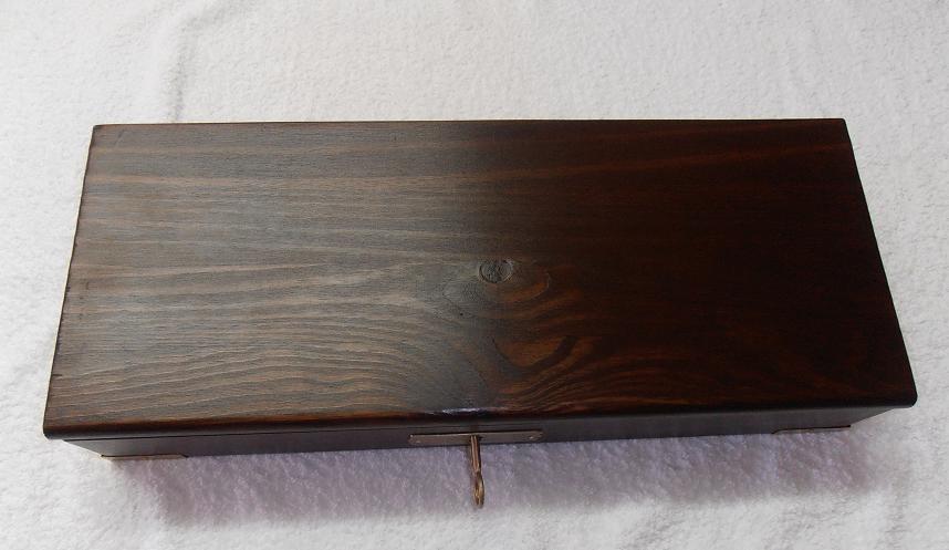

Buenas tardes:
Esta es la segunda caja que he realizado, para un arma idéntica a la anterior pero con un acabado diferente, cuando acabe la del revolver también colgare las fotos.
gettysburg
Mensajes: 262
Mensajepor gettysburg » 12 Jun 2013 20:27
Bunas tardes:

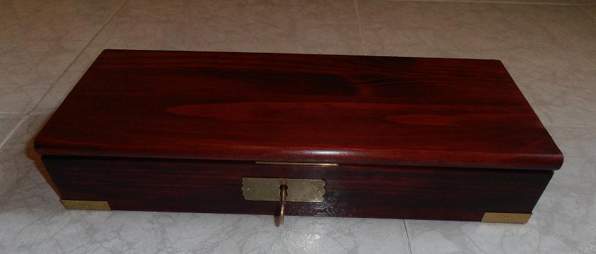

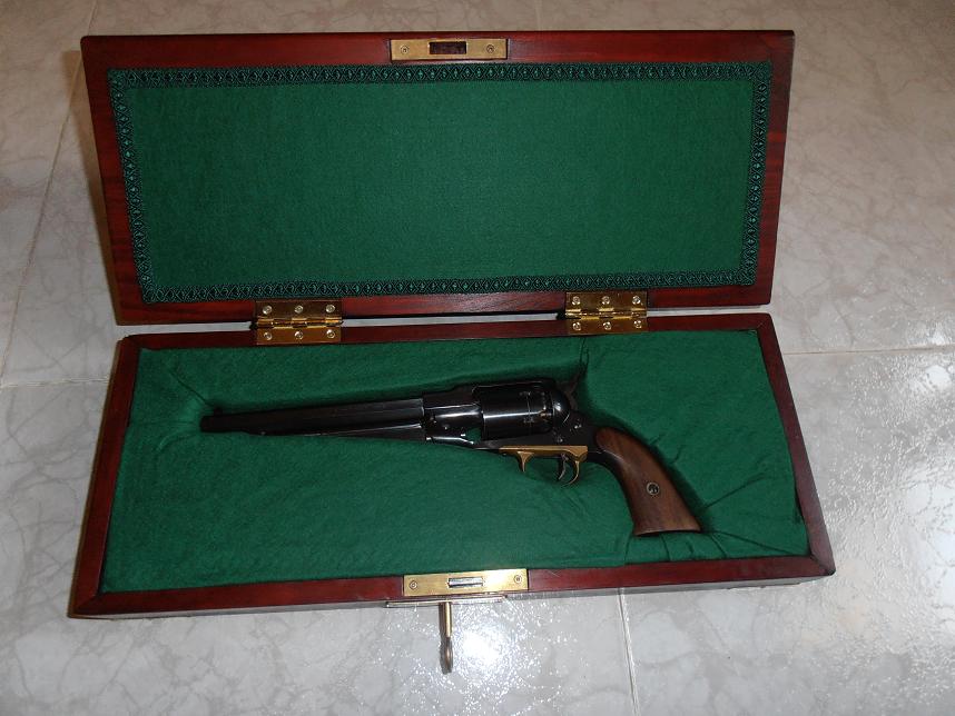

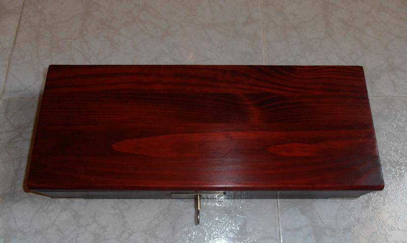

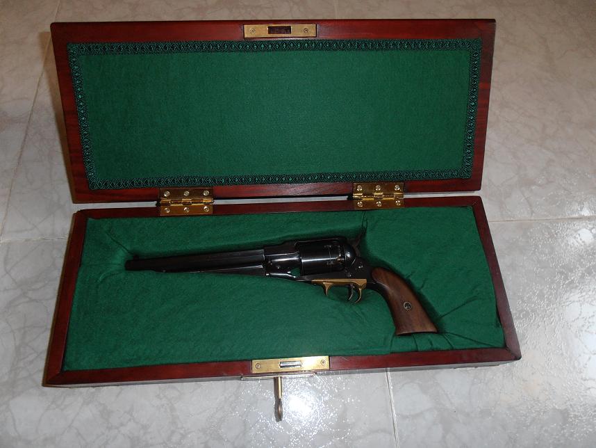

Como lo prometido es deuda aquí pongo las fotos del estuche que he realizado para mi revolver.

:apla: :apla: :apla: Preciosos los dos :wink:

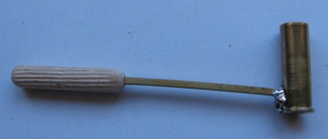

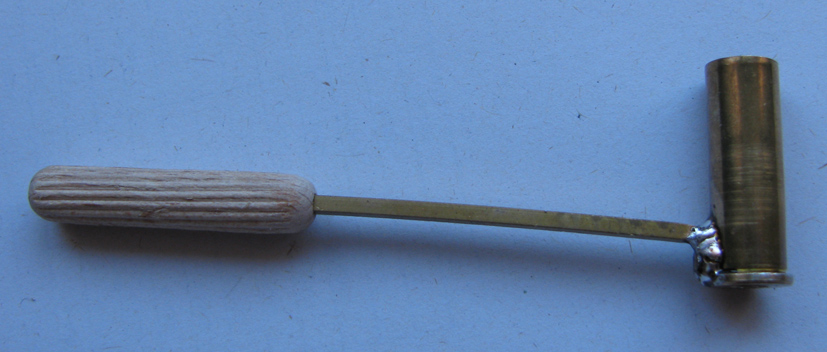

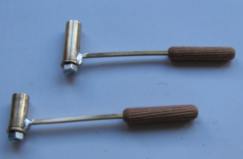

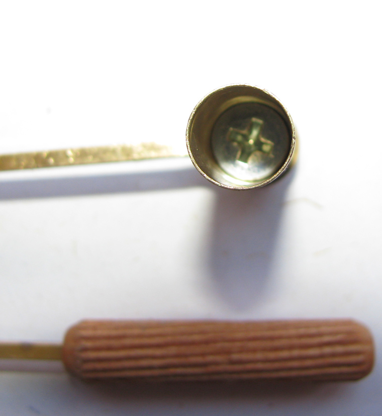

Dosificador ajustable
No se si antes se le ha ocurrido a alguien, pero aquí os muestro un par de prototipos.
 Videos de nuestro amigo Artesano, con el armado y desarmado de los modelos Remington y Colt.
 pCB6FObSBms 90
 pCB6FObSBms 91
 pCB6FObSBms 92
kraken
Mensajes: 65
Registrado: 23 Dic 2012 14:31
Mensajepor kraken » 17 Jun 2013 10:28
Para su realización he empleado unos casquillos del 38sp, varilla de latón, tornillos y tuercas.
Cortando las vainas a medida y regulando la profundidad del tornillo se puede regular la dosis de pólvora.

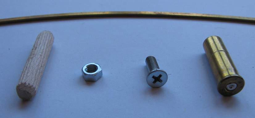

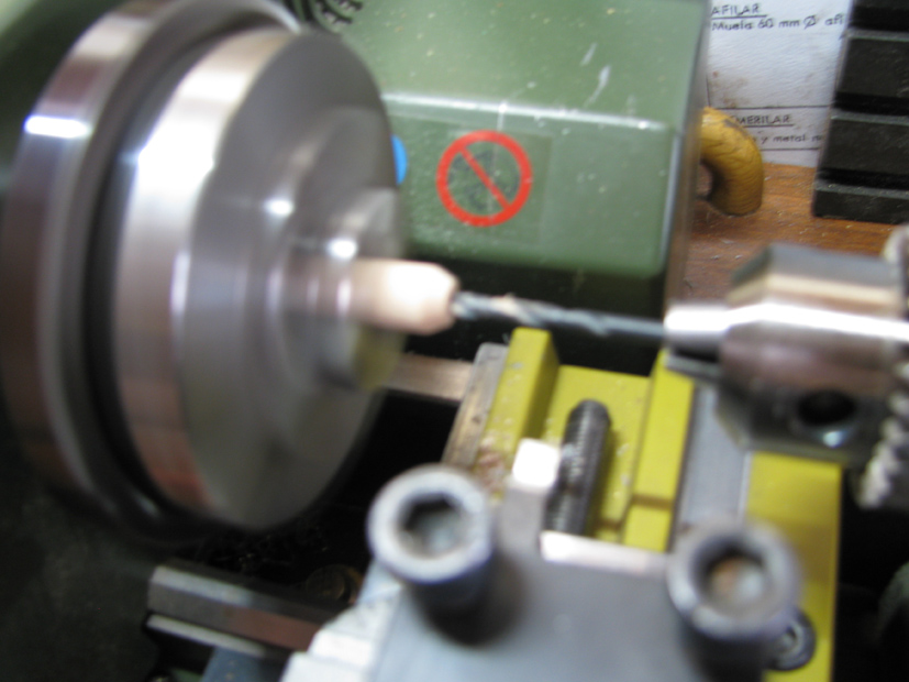

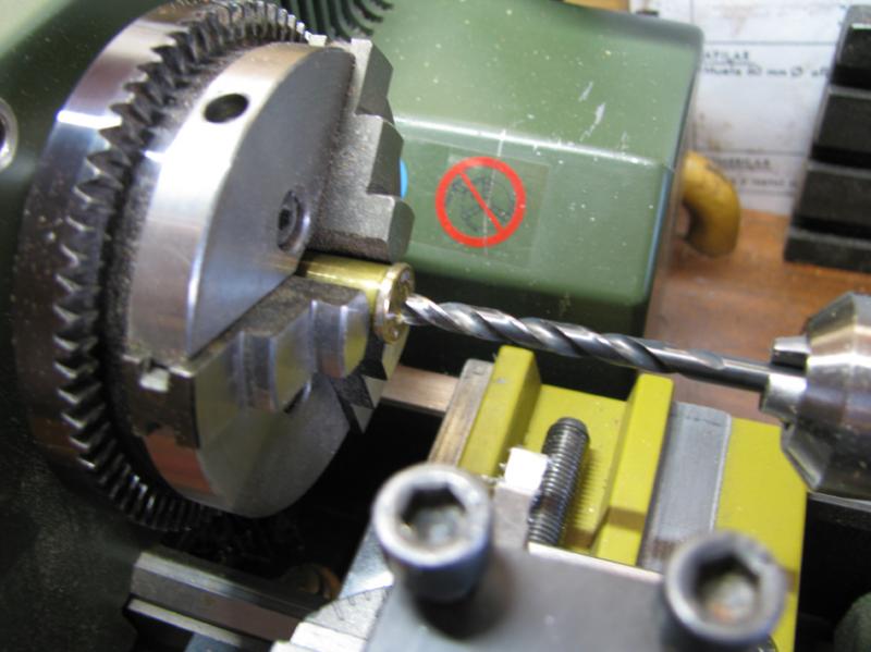

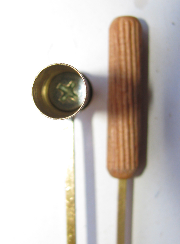

Mensajepor kraken » 17 Jun 2013 10:43

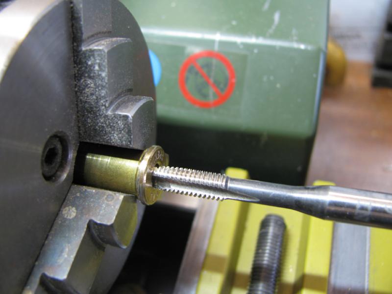

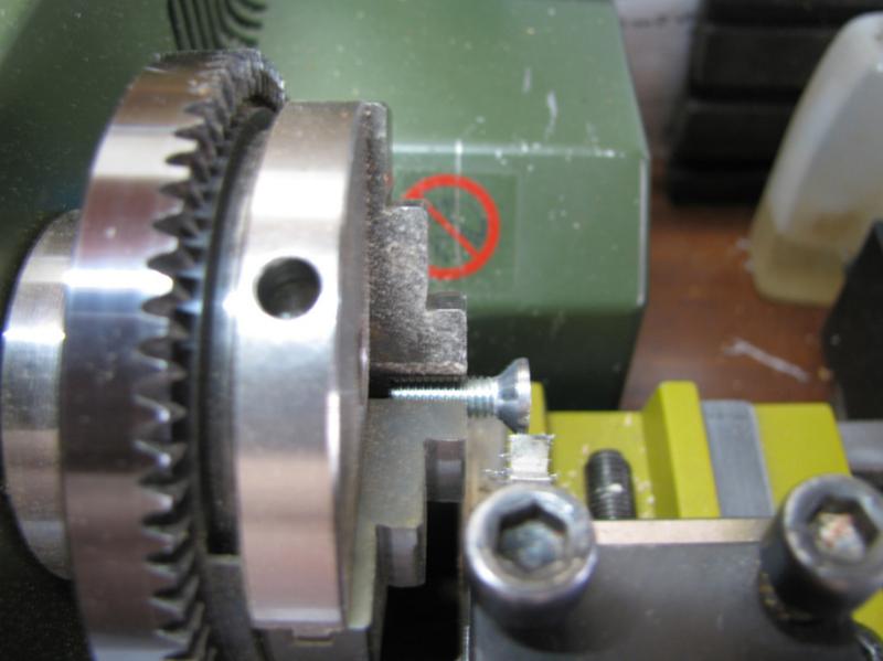

Proceso
Primero quitar los pistones a los casquillos.
Taladrar la su base y roscar. Por otra parte ajustar la cabeza del tornillo al diámetro interior de la vaina.
Preparar un mango mediante la varilla de latón y una espiga de madera de la que se emplean en carpintería.
Soldar al casquillo y por último, introducir el tonillo en el mismo. Variando la profundidad podremos variar la dosificación y mediante la tuerca fijaremos el tornillo evitando que esta pueda variar.

Mensajepor kraken » 17 Jun 2013 10:47
Espero os pueda ser de utilidad y disculpad porque al cargar las imágenes han salido en orden inverso al proceso.
Un saludo a todos.

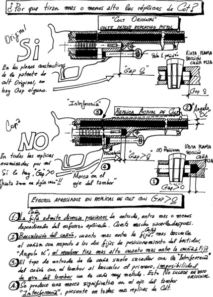

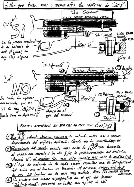

Astra44mag escribió:El problema con las réplicas italianas de los Colt es que estántan mal hechas, que si Colt hubiese fabricado con tan mala calidad a mediados del s XIX nunca se hubiese comido un colín...
Cito aquí el post que en su momento publicó Bocanegra en A. Izquierdo:
Guenas!!!,
Este verano he tenido tiempo de investigar y creo que de resolver un asunto relativo a mis Colts que me tenia intrigado:
PROBLEMA CON LAS REPLICAS DE COLT:
Tengo un par de Colts que agrupan, pero ocurre que agrupan cada día en un sitio distinto, la variación en deriva es mínima pero en altura muy grande, unas sesiones de tiro los disparos se agrupan en el negro, otras en la zona del 6 e incluso hay días que se salen del cartón.
Tras un análisis del sistema de unión entre el bastidor principal y el cañón he identificado un fallo en mis armas replicas de Colt de Pietta y Euroarms + Uberti de un compañero, este defecto inadmisible que tras la revisión de los planos constructivos de la patente de Colt es exclusivo de nuestras replicas actuales, excluye estas de ser utilizadas eficientemente para la practica del tiro de precisión. Si Samuel Colt levantara la cabeza nos corria a gorrazos.
Os lo cuento en la foto siguiente, cualquier ajuste del punto delantero o cualquier otra mejora que se nos ocurra sobre una replica de Colt es inútil sin solucionar primero este aspecto que apunto.
He ajustado esta holgura en mis armas y estoy probándolas, a día de hoy la mejora es espectacular.
Otro día os pongo lo que he hecho para ajustarlos, he adoptado una solución “desmontable”, se puede eliminar a capricho.
