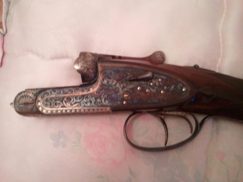

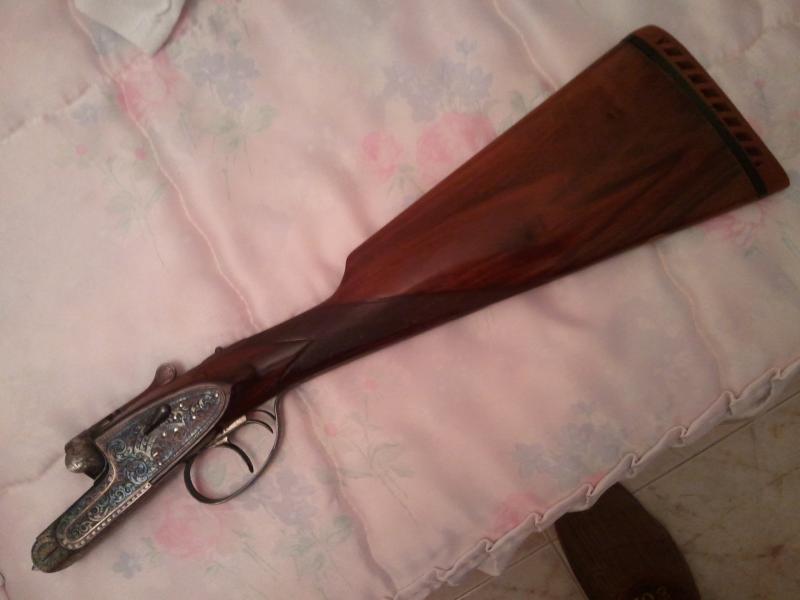

Mensajepor pilonso » 04 Jun 2013 09:26

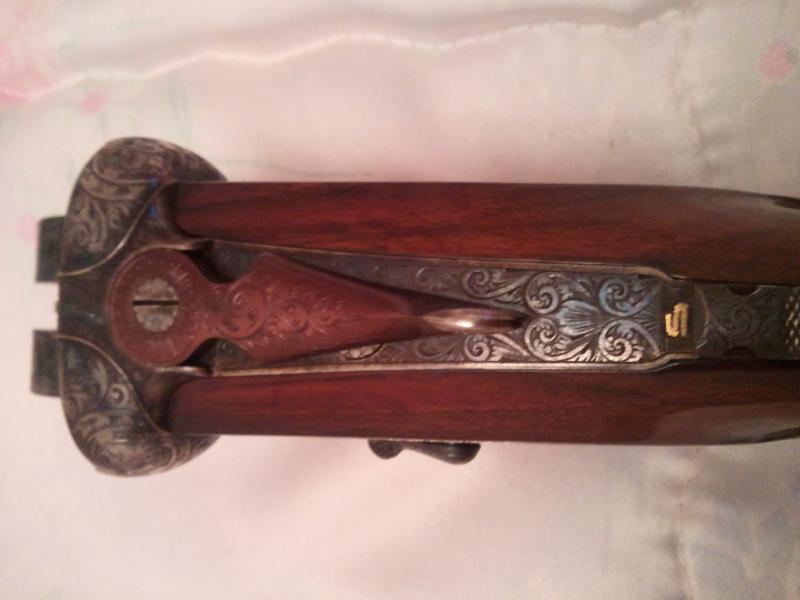

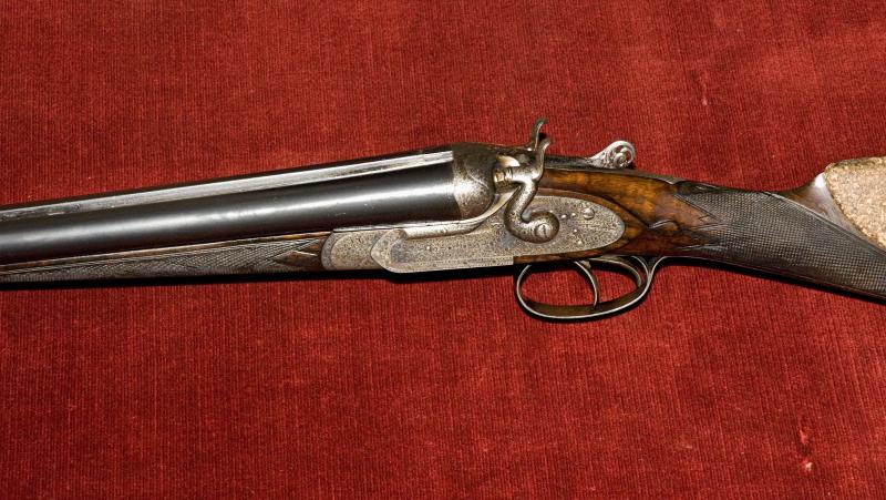

Hola me he registrado en este portal porque me gustaria tener información sobre una escopeta de J. Fernandez yuxtapuesta de perrillos. Me podrian decir el año de fabricación, estrellas, choque ect..adjunto fotos. Les quedare muy agradecida.
Aprovechando que hay buenos entendidos en el foro sobre el mundo de las yuxtapuestas, os presento a la 90

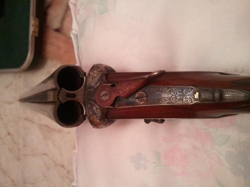

Mensajepor pilonso » 04 Jun 2013 09:33

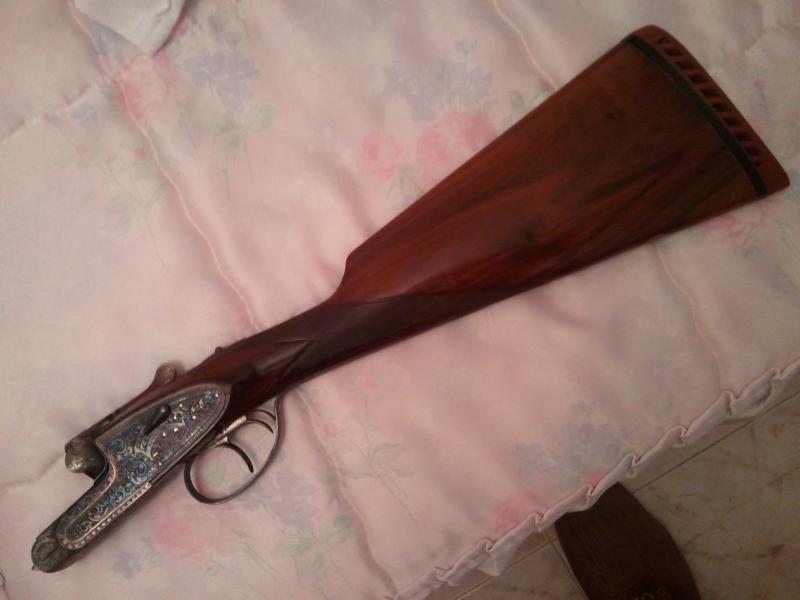

No manejo muy bien esto adjunto mas fotos de la escopeta.

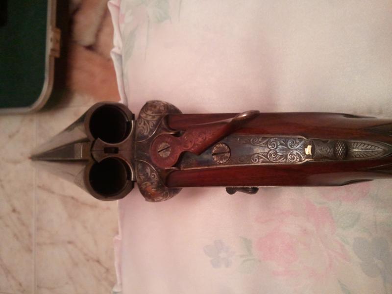

Mensajepor pilonso » 04 Jun 2013 09:34
pilonso escribió:
El adjunto IMG-20130602-WA0000.jpg ya no está disponible

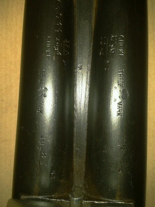

Aprovechando que hay buenos entendidos en el foro sobre el mundo de las yuxtapuestas, os presento a la 110
los cañones

Mensajepor gumersindo » 04 Jun 2013 17:30
Pon unas fotos de los marcages de los planos de la báscula y de los cañones, sino poco podremos ayudarte y haz algunas fotos de conjunto y de detalle de la escopeta, grabados . . . .
jabaliviejo
Mensajes: 20537
Registrado: 15 Dic 2007 06:01
Re: Opinión y Restauración Sucesores de Joaquín Fernández 20/70
Mensajepor jabaliviejo » 04 Jun 2013 19:55
Sip, tienes que hacer otra foto de los punzones que hay más "abajo" de los que has puesto, en la tabla de los cañones.
Con eso igual podemos saber el año de prueba y otros detalles.
Con la foto que has puesto podemos saber sólo parte. Sabemos por ejemplo los estrangulamientos de los cañones.
Parece que el calibre de los cañones es 18,4 y los estrangulamientos, aunque no los veo bien, ambos cañones parecen marcar 17,6.
Se resta 17,6 a 18,4 y la diferencia nos dice las estrellas de los chokes según esta tabla:
0 decimas= Cilindrico
0,1 - 0,15 decimas = Skeet
0,2 - 0,3= 4 estrellas o 1/4
0,4 - 0,6= 3 estrellas o 1/2
0,7 - 0,8= 2 estrellas o 3/4
0,9 - 1,1= 1 estrella o Full
1,2 Extra Full
18,4 - 17,6 = 0,8
8 décimas= choke de 2 estrellas.
