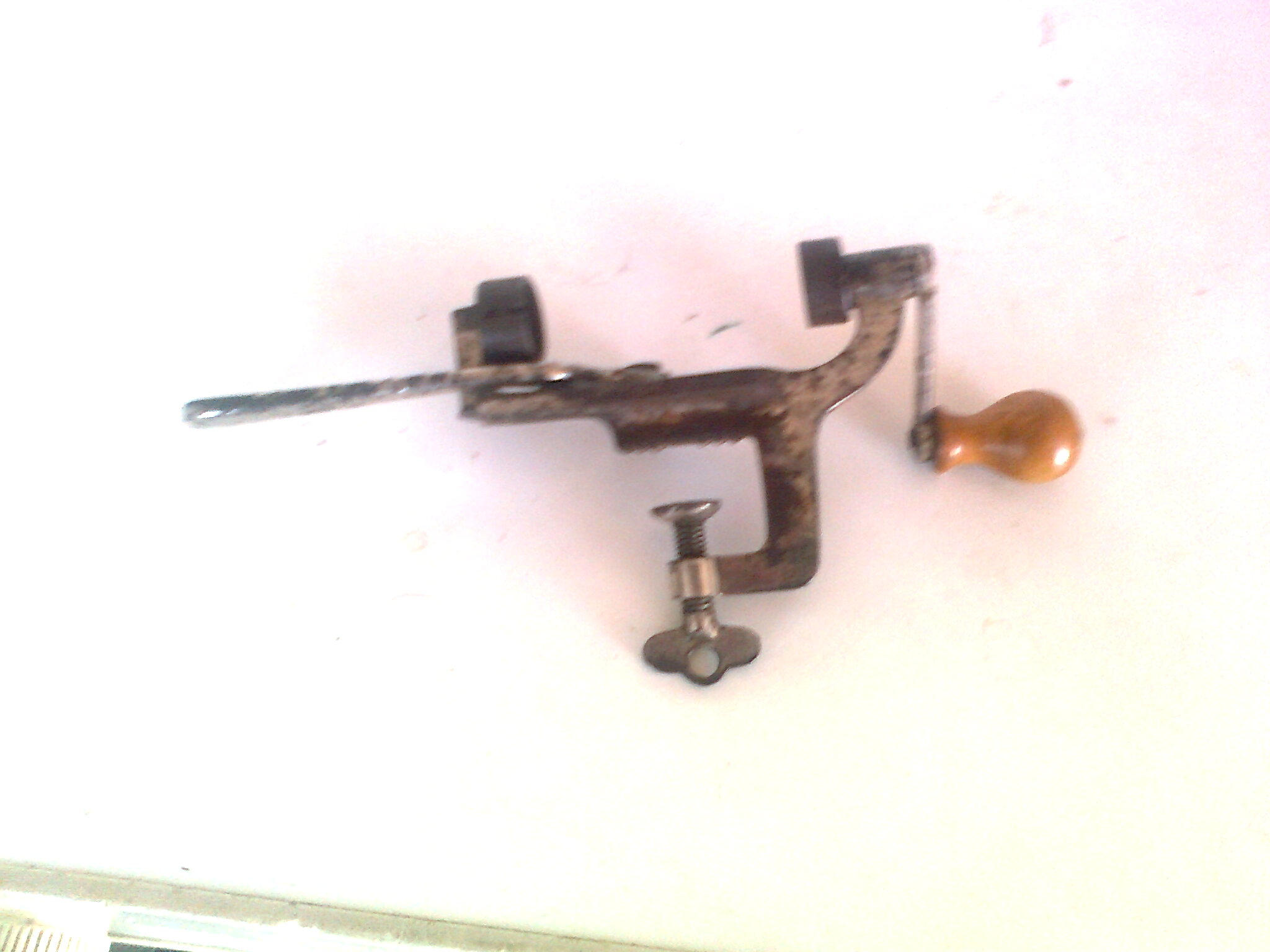

Si quieres encontrar útiles de recarga antiguos deberas acudir a ferias o mercadillos de antiguedades y trastos viejos, suelen ser de mejor calidad y más baratos que los nuevos los he encontrado a partir de 10€ en bastante buen estado
Claro que siempre está el típico que se tira de la moto y pide lo que se le antoja.
Para recargar cartuchos no se necesita tampoco una gran inversion en material pues el desempistonado se puede hacer empleando un clavo despuntado de estos gordos de encofrador, un martillito y un taco de madera donde apoyar el culote del cartucho con un orificio por donde pueda salir el piston , el empistonado presionando la vaina contra el piston apoyado sobre una superficie plana y compacta-dura (marmol) empujando la vaina con un trozo de tubo de cobre de fontaneria rematado por una T
el recalibrado de las vainas se hace con una argolla calibrada que te puede hacer cualquier tornero apoyandola sobre un trozo de tubo y forzando la vaina a pasar por la argolla ayudandote de un mazo de nylon o de un martillo y un taco de madera.
y el rebordeado con un cabezal de rebordear acoplado a un taladro.
y como una imagen vale más que mil palabras. . .
En el hilo de recarga de escopeta en el primer post encontraras mas o menos resumidos , las tablas, la normativa vigente y otras informaciones interesantes.
espero haberte sido de ayuda.
