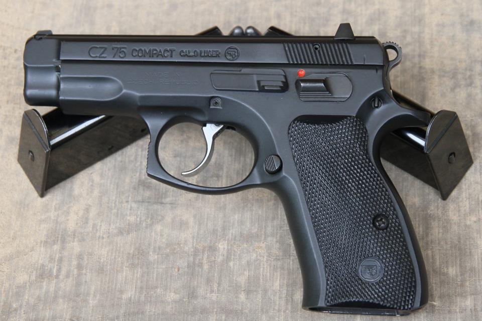

La pistola de la foto parece de verdad, pero está hecha en 3D, en 3D y acero mecanizado.
Publicado hoy en El País:
 ‘Liberator’, la pistola reproducida con una impresora 3D
https://tecnologia.elpais.com/tecnologia/2013/05/06/actualidad/1367825291_146636.html
¿Qué 60
