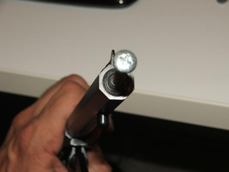

Como las .454 de RG me entraban muy forzadas en el tambor realice una serie de mediciones.
Diametro del tambor: .449
Diametro fondo anima: .446
Diametro campo de estria: .439
El campo de estria lo medi tal y como explica Lyman en uno de sus manuales. Haciendo rodar una bala por el cañon.
Asi que pense que con un .451 iba sobrado. Y de hecho las .451 de RG me van mejor.

bueno, medido todo convenientemente me sale
Diametro del tambor: 11,43mm - .4500"
Diametro fondo anima: 11,44mm - .4504"
Diametro campo de estria: 11,24mm - .4425"
creo que me va a tocar rectificar las recamaras del tambor porque veo que son pequeñas, ¿cual seria el tamaño adecuado? ¿451 o han de ser mas grandes que el cañon?

Yo no rectificaria recamaras ni nada por el estilo. Medir las bolas es complicadillo, por que por lo menos a mi me pasa, que segun como pones el pie de rey en la bola miden diferente.
Hacerlo bien es dificil y yo lo tomo como medidas orientivas.
En principio creo yo que la recamara es mejor que sea de mayor o igual diametro que el cañon.
En tu caso ya es del mismo diametro la recamara que el fondo de anima que es lo que interesa.
De lo contrario se produciria viento balistico.
Si buscas en los mensajes del miembro de este foro Malson, sale este tema.
El personal recomienda que metas una bala que al atacarse en el tambor se recalibre formando un ligero anillo. Pero que no sea tan gruesa que cueste mucho atacarla y por ende dificulte que las cargas entre reacamaras no sean homogeneas.
A mi en ese caso me provoca que tenga que hacer mucha fuerza y dejo las bolas a diferentes alturas en la recamara.
No te preocupes en exceso por las medidas prueba con una buena marca las .454 o .451 y luego decides.

Efectivamente "parece que la recámaras medidas sean prácticamente iguales o ligeramente inferiores al fondo de estría.
No intentes aumentar el diámetro de recámara, no es necesario y además necesitas buenas herramientas de precisión y alguien experto para el caso.
Con la simple adición de la sémola en medida justa se evitan los famosos vientos balísticos.
La bola del .451 te ira perfectamente, con las del .454 simplemente harás mas fuerza al cargar pues has de calibrarlas al diámetro del tambor.
Si decides usar .454 siempre es mejor bolas del .454 fundidas que .454 compradas (mas duras).
Piensa que al recibir el "empuje" de la carga la bola se deforma y se ajustará al máximo al fondo de estría.

No se te ocurra rectificar las recámaras....
Cuando la bala abandona la recámara y entra en el cono de forzamiento, se deforma y adapta al diámetro del cañón.
Deja de medir y vete al campo de tiro a hacer humo, que se te va a pasar el arroz.
