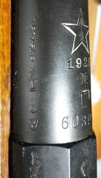

Debajo del marcaje del arsenal no lleva ningún cuadrado, si el tema es el intercambio de los cerrojos por ese motivo, es una putada desde el punto de vista histórico pero una tranquilidad desde el punto de vista de la fecha real de su fabricación. Desde luego que el mecanizado del cerrojo es del todo espartano, el acabado es prácticamente todo manual.

Aquí si se ve el cuadrado de "reconstruido" que decía CZARLOS, se ve mejor en la foto que al natural, en la culata lleva otro.

Excelente! que lo disfrutes...el cuadrado que yo digo es uno un poco más grande y no va cruzado, este que nos muestras qeu tambien lo tienes en la culata es del Deposito de armas, concretamente de Ucrania. Yo por lo pronto este jueves espero extrenar el mio, pirmero haré unos tiros en pié y luego según vaya viendo lo iré ajustando, tambien probaré sentado con apoyo de mesa y saco, haber por donde andan las miras fijas...un saludo.

Son punzones del banco de pruebas belga
Armas extranjeras
Identificación del banco de pruebas
Los tienes en el CIP
http://www.europarl.europa.eu/hearings/20061004/imco/genco_en.pdf

F con estrella encima es la marca del controlador, pueden ser:
Alexandre Lambert de 1927 a 1953
Scholtissen Joseph de 1974 hasta la actualidad

La T corresponde al año en que pasó por el banco de pruebas, no te puedo decir cual es el año ya que la tabla que tengo solo llega a 1999 y no llevan un orden alfabético.
