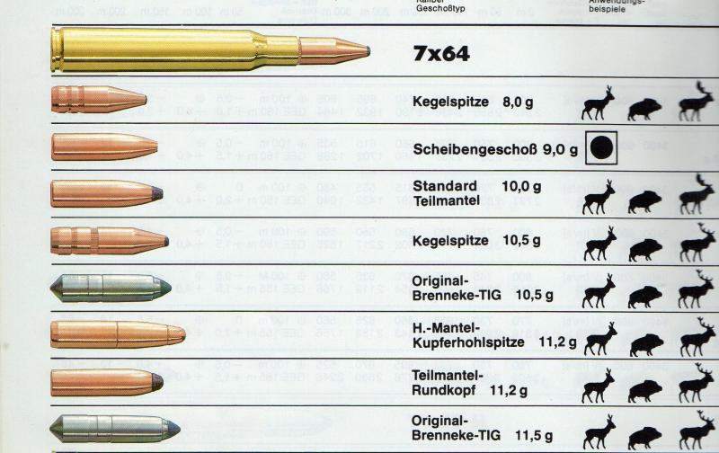

Y por otro lado:
¿El visor ha de estar reglado siempre para la misma munición ?
¿O simplemente con respetar el peso o características de la punta ya vale?

El cero varia POR TODO.
Incluso usando la misma marca y modelo de municion una variacion en la temperatura de mas de 10ºC arriba o abajo de cuando pusiste el arma a cero a cuando luego cazas con ella te pueden bajar o subir el impacto 1 cm o mas a solo 100 mts.
Por eso aunque dos fabricantes de municion te den el mismo peso y forma de punta el cero de uno no sirve para el otro porque la diferencia de velocidad entre ellas puede ser brutal.
Puedes poner tu arma a cero con la municion que mas vas a usar habitualmente, y una vez puesta a cero tirar un grupo con la "otra", mides y anotas la diferencia.
Asi si por ejemplo con la municion A ya tenias el visor puesto a cero y con la municion B los impactos se quedaron 2 cm bajos y 1 cm a la izquierda (es alucinante pero cierto. Nos solo pueden variar en altura si no que tambien pueden variar en deriva ¡sin haber viento!) si a mitad de caceria se te acaba la municion A y tienes que cambiar a la B solo tendrias que corregir en las torretas +2 clicks arriba y -1 click izquierda (arriba y derecha se cuentan como +, mientras que abajo e izquierda se cuentan como -) y tendrias nuevamente tu fusil a cero a 100 mts con esa municion.

De un viejo catálogo de RWS, pero en alemán, he conseguido escanear el siguiente diagrama:
Referido a una de las balas del 7x64 (concretamente la HMK, la sexta empezando por arriba) que aparecen en él. Voy a ver si consigo subir también las tablas balísticas sobre las que hace mención el dibujo. Espero que se vea bien...

Para empezar se ve claramente que el cañón y el visor no están paralelos
Supongo que esto ha de ser así... y al estar el cañón, como no puede ser de otra manera, por debajo del visor, la linea de tiro cruza dos veces la del visor. O sea, que el tiro no es solo parabólico, sino que también lo es por elevación (según este diagrama).
Realmente sorprendente.

A ver si me aclaro. En la información adjunta entiendo que la fila superior indica las caídas que han de producirse cuando el visor está centrado a 100 metros. No entiendo, en cambio, la segunda, donde aparece el término G.E.E para 170 metros que es donde se cruzan las dos lineas.
¿Quiere decir que es justo a esa distancia donde si fuésemos capaces, sin fallo alguno de apuntar, acertaríamos?
¿Entonces el visor no está centrado a 100 metros?
Ya os digo, soy de letras y sé las cuatro reglas...

Gracias javaliviejo, voy poco a poco aprendiendo, que es de lo que se trata.
G.E.E (Günstige Einschiess Entfernung) traducido es algo así como "distancia adecuada/favorable/propicia para el disparo".
Por cierto, que günstig es el título del hilo... al menos en lo que a mí respecta

No, claro que no está ajustado a 100 metros. En la gráfica que has puesto más arriba el visor está ajustado a 170 metros (que es donde tiene el segundo cero).
Lo que te explica la gráfica es algo que ya te ha comentado y explicado rs05.
Lo que te dice es que ajustar a 170 metros es una muy buena opción para esa munición por cuanto a 170 metros pegarás exactamente donde apuntas, pero antes de ese punto la parábola alcanzará una altura máxima de 4 centímetros, a 190 metros caerá otros 4 cm. Además, a corta distancia, la bala estará como mucho a 5 centímetros por debajo del punto al que apunta el visor.
Si apuntas bien, matarás la pieza de todas todas entre los 0 y los 190 metros, pues lo más que se te va a ir la bala es 5 centímetros por abajo y 4 por arriba. Incluso un corzo es suficientemente grande para caer abatido aunque la bala pegue 4 ó 5 centímetros más arriba o abajo del lugar al que le apuntas.
