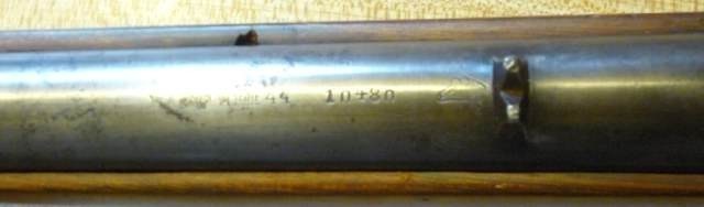

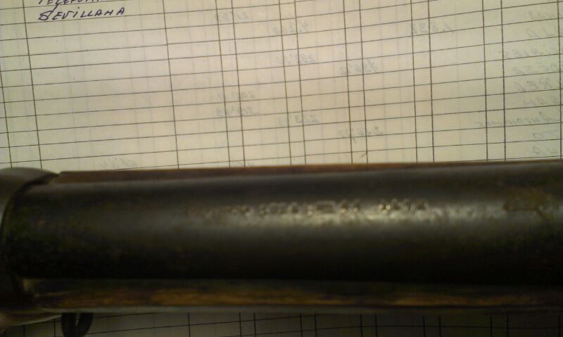

Buenas noches. Hace tiempo que llevo investigando sobre una carabina que existía en mi casa desde que yo era pequeño. He descubierto que se trata realmente de una tercerola basada en el modelo Remington rolling block modelo 1871. En el cañón pone que fue fabricada en España, concretamente creo que Palencia en el año 1925. Pone también que es calibre 44. Yo recuerdo siempre que mi padre la había usado con cartuchos de caza del calibre 410 o del 12 mm.
La duda es qué calibre es realmente, pues me gustaría conseguir vainas de ese calibre para recargar y poder probar a disparar con él, ya que se encuentra en perfecto estado.
El calibre 44 se refiere al 44-40 o al .43,spanish original de aquellas carabinas originales remington?
Muchas gracias y un saludo!
calibre tercerola rolling block española

Normalmente estas tercerolas (habitualmente muy cortas y con exiguos elementos de puntería) eran del 44-40 pero estaban marcadas solo como calibre .44 o .44WCF
En realidad se trata del 44-40
Denominaciones del 44-40:
.44-40 / .44-40-200 /.44 WCF /.44 LARGO /10.5x34 / 10.75x33.3 / 10.8x32 / .44-40 Winchester 1873 / .44 Win 1892 / .44-40 CLMR Colt Lightning Magazine Rifle / .44-40 CLNMR (New) / .44-40 Marlin Safety Rifle / .44 Remington / .44 XL / DWM 149 / DWM 329 / GR191 / GR967/ ECRA-ECDV 11 033 BBC 050
No puede ser un .43 Spanish ni original ni reformado pues las recámaras de estos calibres es realmente muy grande para alojar un .410 o 12 milímetros.

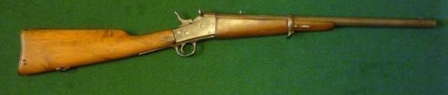

Si esta tercerola tiene grabado en el cañón justo delante del alza un logotipo con la forma de la cabeza de un tejón, salió de la Fábrica de Leocadio Legaristi y Compañía, de Placencia de las Armas (Soraluze-Placencia de las Armas está a siete kilómetros de Eibar). Nada que ver con Palencia.
Ya he visto un par de ellas, y efectivamente son del calibre 44-40. Por lo que se ve en los años veinte e incluso antes se hicieron muchas de estas carabinas de recomposición, a partir de armazones y piezas de otros fabricantes (hasta de Remington). Debían resultar baratas y se utilizaban para labores de guardería.
Ahí va una foto de un catálogo de los años veinte que he pillado por ahí.

Buenas tardes. Muchísimas gracias a ambos por la información. Efectivamente asi es, tiene grabada la cabeza de un animal, y después de mirarlo bien parece que sí es Plasencia lo que viene escrito. La verdad que mi carabina está en bastantes peores condiciones que la de la foto que muestras. Voy a intentar restaurarla un poco y le pediré a un amigo alguna bala del 44-40 para probarla en la recámara.
Un saludo!
Un saludo!

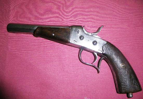

Hola, estaba investigando un poco sobre una pistola Rolling Block cal. 44 y me he encontrado con este post ya muy viejo, pero quizá se pueda resucitar.
Supongo que la munición de estas tercerolas que algunos hemos visto del hombro de Guardas Forestales y de Jardines, nada tiene que ver con la de la pistola Rolling Block, aunque la recámara se la vea larga. Difícil identificarla un calibre exacto, ya que carecen de cualquier marca identificativa, al menos en las fotos que he podido ver en algunos foros de armas. Parecen ser que están hechas en Eibar, quizá falsificadas de las originales Remington.
Me llaman mucho la atención este tipo de pistolas, tan desiguales unas a otras. Las hay grandes y de tamaño muy reducido.
Al final incluiré un par de fotos de una página de internet. A ver qué se puede saber de este tipo de armas. La verdad que son muy feas y parecen hechas con hierro balcón. Se aprecia la munición. Que por cierto, dada la época de estas armas me imagino que la pólvora con que iban cargadas sería pólvora negra.
Me gustaría saber un poco sobre ellas. Estoy seguro que algún compañero controla sobre este tema y podrá darnos algunos detalles que serán interesantes.

Puedes hacer un molde de azufre fundido para averiguar las medidas exacta.
És muy posible que el calibre sea 44 russian
