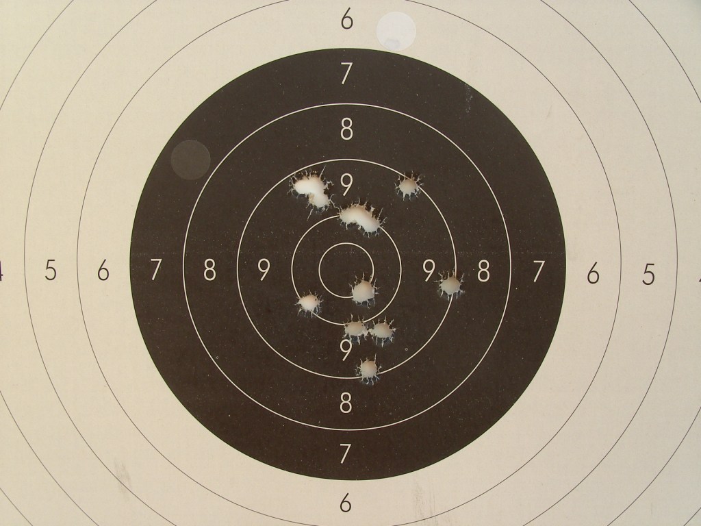

Bueno,parece que el tiempo nos da una tregua y he podido ir a Elda a quemar pólvora.
He empezado por lo fácil, una prueba con pólvora de arcabuz para consolidar su uso para entrenamiento.
Siguiendo los consejos que me dió ayer Ramón Galán (nos arrasó en el Triangular de Arcabuceros del Sureste celebrado en Alicante), las pruebas se deben hacer modificanto UNA sola variante.
En este caso ha sido la pólvora (70 grains de arcabuz tamizada "oído Fire") manteniendo el proyectil de referencia (540 grains con siete bandas de engrase recalibrado a 11.41, así como la vaina del .38 de sémola de arroz.
Aunque la agrupación pueda parecer pobre, realmente responden a DOS alzas con lo que tampoco es mala del todo, al verse claramente dos mini agrupaciones.
Lo que más me ha gustado de la tirada es que los dos disparos "malos" (los nueves de la derecha) los canté antes de mirar por el catalejo.
Creo que siguiendo la filosofía de minimizar los disparos malos que los buenos ya irán a su sitio, la tirada me ha dado muy buenas sensaciones.

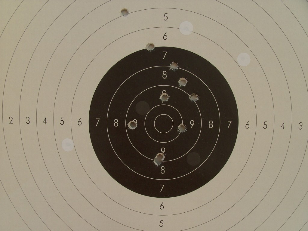

Luego la prueba ha sido para el proyectil, que como me resulta muy difícil la ingesta de la turquesa que me compré de trinca en Pedersoli (se podían haber tocado otra cosa antes de modificar el diseño de la misma), sigo intentando convencerme de que "da igual" ya que son muy parecidos.
Pues igual igual no da. Aunque la agrupación está evidentemente desplazada, como lo que quería era ver si agrupaba el pepino no me he molestado en corregir.
En este caso ha habido TRES tiros malos que he detectado antes de mirar y son los tres de la izquierda de la agrupación alta.
Los que andan en la zona del 10 no me los he esperado ahí. No es desesperanzadora del todo, pero sigo con la mosca detrás de la oreja y viendo como podría cocinar la turquesa para que fuera digerible.
La carga ha sido 55 grains de Suiza del 2 y el proyectil como he dicho, el de Pedersoli de 540 grains (520 nominales) de seis bandas recalibrado a 11.41

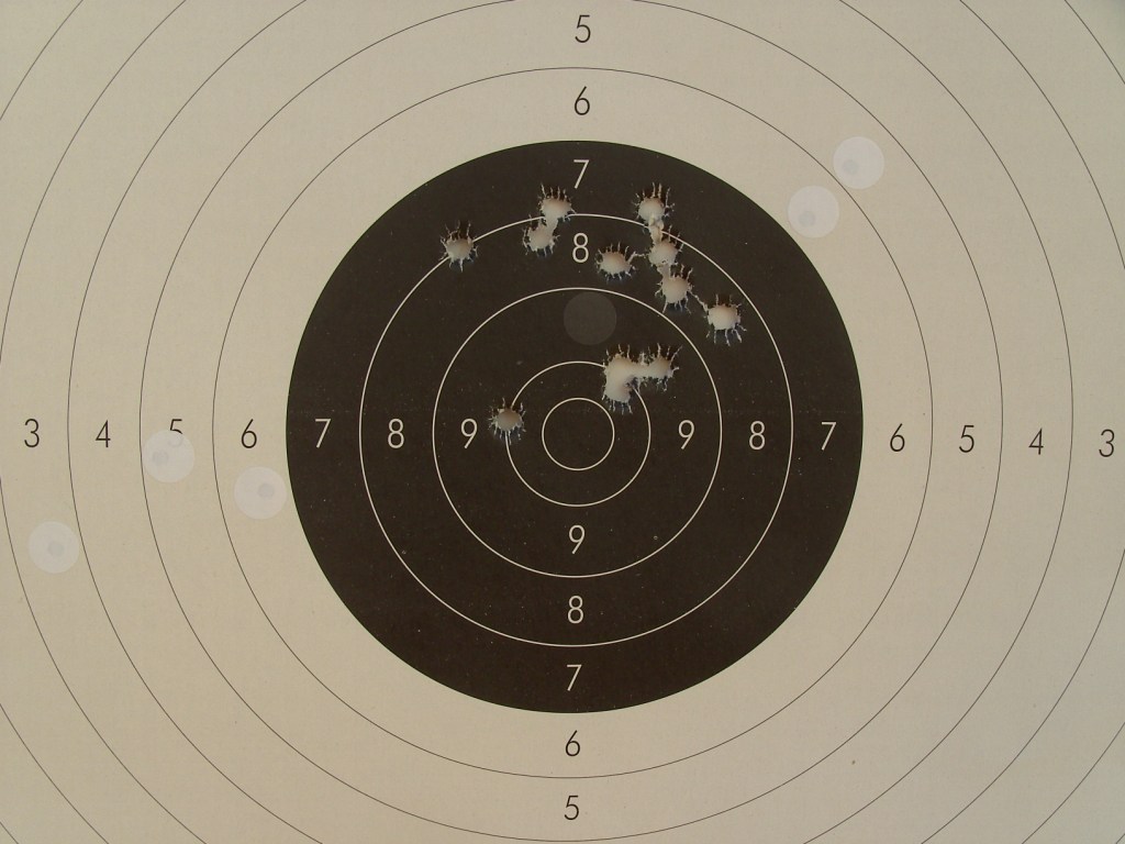

Finalmente ha llegado la hora del SHARP. Toda la ilusión que llevaba se ha ido disolviendo a medida que el desastre se iba consolidando.
Bueno, al menos una buena noticia, el visor no me castiga la ceja y noto un suave toque en la frente acolchado por la cinta pija de tenis.
Trás unos disparos de correción de miras en grupos de tres que iban haciendo buenos tréboles, me dispongo a tirar una serie de 10 con los cartuchos cargados con 45 grains de Suiza del 3 (variación sobre la fórmula Olivares que es con Suiza del 2) y proyectil Volunteer de 480 grains.
Vaina cerrada ligeramente sobre el plomo (sigo pensando que eso es básico en cartuchería, al menos lo es cuando recargo el .32)
Los tiros se han ido desparramando hacia arriba sin que yo notara nada anormal en el momento del disparo. Aunque Olivares demostró que no era esencial la limpieza entre disparos a lo mejor me he pasado de rosca ya que a los diez disparos de correción se han sumado estos diez de "consolidación" que desde luego no han sido un modelo para seguir. Los que se han ido hacia arriba del todo han sido los dos últimos.
Luego he hecho una prueba con puntas de 420 grains y pólvora de arcabuz (lo siento Ramón, ya los tenía cargados y va contra lo de probar dos cosas a la vez), bueno, de eso no pongo ni foto porque la mayoría no han entrado ni en el cartón, se han ido por arriba, y apuntando luego a la parte baja del cartón alguno ha entrado............
También he sufrido un problema con el picado de los pistones. Algunos cartuchos he necesitado repetir hasta tres veces el picado para que salieran ¿alguien me puede decir como solucionarlo?, los pistones son CCI, están empistonados a mano y creo que bien asentados.
También se ha soltado el martillo inesperadamente un par de veces con el correspondiente susto al no estar preparado para el disparo (el arma apuntaba hacia delante por supuesto pero no al blanco)
El lunes volveremos con mas munición y prometo que limpiaré al menos cada cinco disparos :oops:

Pues veo que te atreves a poner las "pruebas" cosa que yo no. :oops:
He tirado con Sharps a 100 y ha sido tal el desastre que me he marchado :evil: cabreado a casa (bueno a trabajar precipitadamente, que me han "activado")
Definitivamente dejo las pruebas de Sharps con cargas mas bajas de 45 greins, creo que el mínimo para agrupar decentemente son 50 greins de Suiza nº 3 (carga "refugio").
Juan, a mi me pasaba como a ti no me "picaban bien" los pistones.
La solución esta en un percutor un poco mas largo, como no lo tenia he intercalado un pequeño suplemento entre el mecanismo de percusión y el yunque del percutor y no ha fallado nunca mas, ahora el percutor sobresale mas por el grano de fuego.
