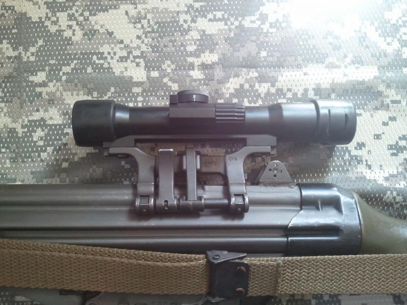

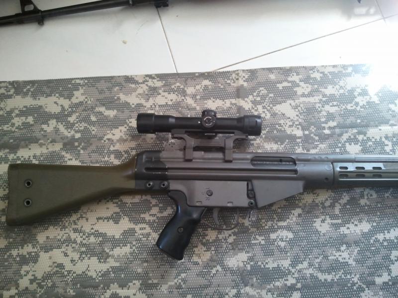

Bueno, aqui las fotos, yo no veo nada raro.
Hola, he montado un visor hensoldt z24 en mi cetme, lo he probado a 50 metros a ver que tal iba y mi sorpresa 100
Hola, he montado un visor hensoldt z24 en mi cetme, lo he probado a 50 metros a ver que tal iba y mi sorpresa 101
Hola, he montado un visor hensoldt z24 en mi cetme, lo he probado a 50 metros a ver que tal iba y mi sorpresa 102

Mas...
Hola, he montado un visor hensoldt z24 en mi cetme, lo he probado a 50 metros a ver que tal iba y mi sorpresa 110
Hola, he montado un visor hensoldt z24 en mi cetme, lo he probado a 50 metros a ver que tal iba y mi sorpresa 111
Hola, he montado un visor hensoldt z24 en mi cetme, lo he probado a 50 metros a ver que tal iba y mi sorpresa 112

Urbano
Mensajes: 1511
Registrado: 16 Jun 2007 11:01
Ubicación: LEí“N (Matallana de Torí­o)
Re: hensoldt z24 y CETME
Mensajepor Urbano » 22 Abr 2013 12:48
Hola, antes de nada tira con las miras abiertas a ver que pasa, si metes las dianas está claro donde hay que insistir, y solución seguro que tiene.
