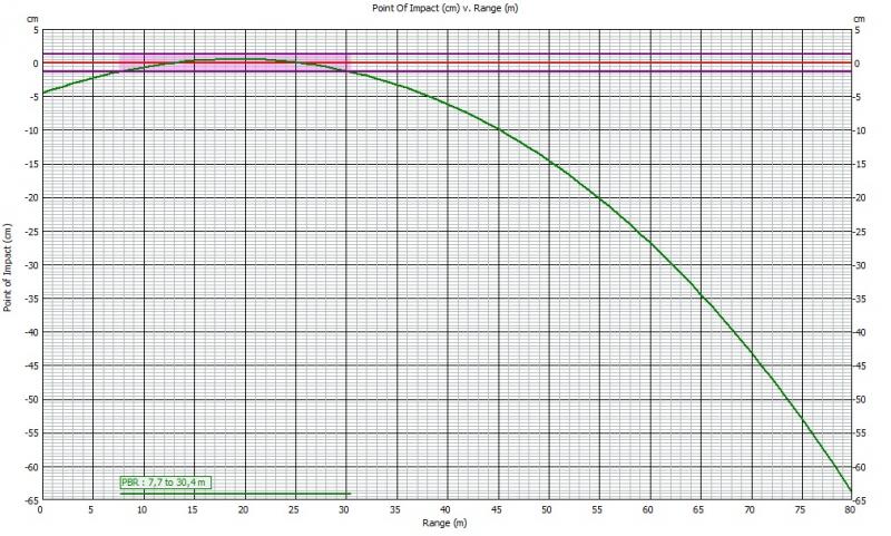

La mía, la de Jsarri y alguna más las compramos por cierre de armería en 110€ puesta en casa. A mí ni siquiera me gustaba, y menos en 4,5, y mira... tres años de idilio y los que la rondaré...
Un par de gráficas.
Energía retenida. 20J de Eo, 80 mts de rango, calibre 4,5 balín jsb exact
Lo mismo, exactamente lo mismo, en .22:
Datos de Chairgun.
Soy el usuario conocido como ThisCharming.

Mensajepor EduardoLaporta » 20 Abr 2013 22:43
Evidentemente aunque conserva más energía el 5,5, se ve penalizado en la caída/rasante:
20J y jsb exact, 4,5, caída a 80 mts.
20J y jsb exact, .22, caída a 80 mts.
Un saludo!

pues me gusta y mucho ahora dudo entre 4,5 y 5,5 que me decis?¿ parece ser que con el 5,5 aguanta mas energia y velocidad

A perdona, pero sin dudarlo compres lo que compres que sea en cal 5,5. Es verdad que el 4.5 tiene mas precisión pero es mucho mas sensible al viento y a larga distancia tiene menos inercia.
