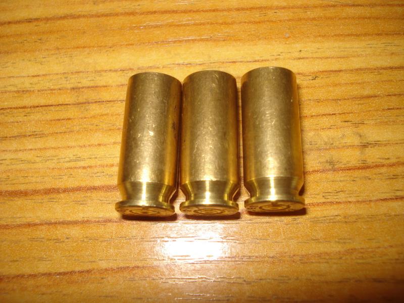

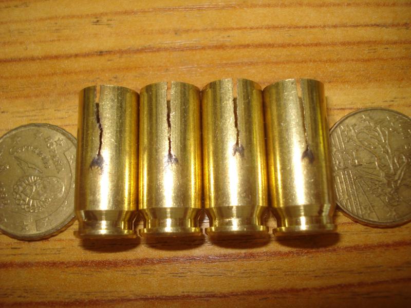

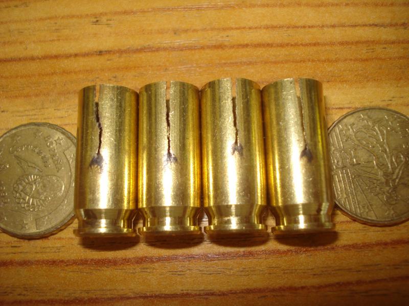

Os paso un par de fotos de unas vainas Starline del 9 largo tiradas con carabina Destroyer y rajadas a la tercera recarga con Pistón Magtech, 6 grains de Polvora Optima A y punta ojival Frontier de 115 grains, ¿qué es lo que falla, la recarga o las vainas?.
Muchas gracias y un cordial saludo.
P.D. No observo sobrepresión en el pistón :wink: .

Fijaté que están todas rajadas por el mismo sitio y siguiendo el mismo patrón, no será que algún tipo de impureza o escoria en la recámara las está rajando?.

Se me han rajado de la misma forma unas cuantas SB pero porque el proyectil estaba demasiado metido. Revisa la LTC, igual es por eso.

Tengo vainas del año catapún ( o sea de o de antes de la GCE) de diversos calibres sin disparar y algunas presentan fisuras, eso es debido al material. Para construir una vaina se parte de un disco de laton que se va formando por percusión-extrusión de un modo que podría recordar a la manera en que un alfarero hace una vasija, si el laton tiene una aleación más dulce la vaina no se rajará con tanta facilidad como si esta es más agria.
Prueba a recocer algunas a ver que tal, sino mejora sustancialmente, a lo mejor con otra partida de vainas tengas más suerte.

hola, eso es problema de la recamara de la destroyer que esta en malas condiciones, en una de mis tres destroyer me sucede lo mismo. un saludo al foro

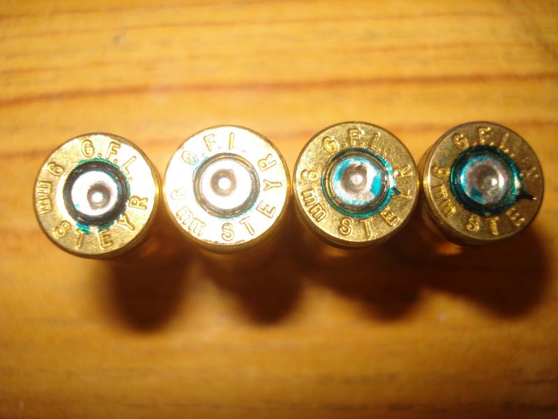

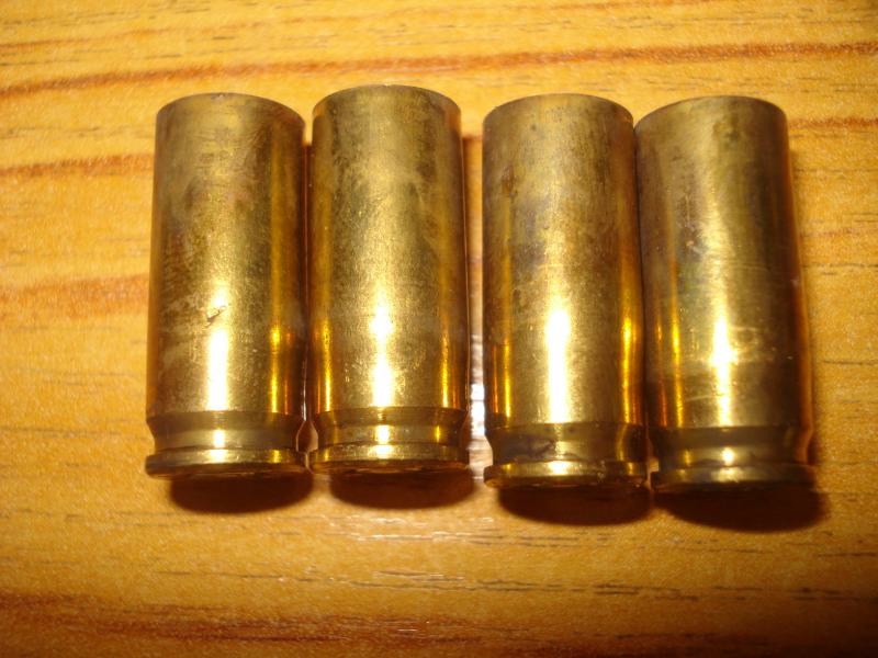

Eso de que son lo más de lo más voy a ponerlo en conserva :wink: , sí que son de las pocas marcas que fabrican este tipo de vainas en 9 largo, pero con las Fiocchi del 9 Steyr en 115 grains no me pasa, pongo fotos.
También voy a pesar las vainas y averiguar cuales son las que llevan más laton :wink: .

Limpiando vainas con KH7 que debieron estar expuestas demasiado tiempo al efecto de este poderoso detergente, se me rajaron exactamente igual que las del compañero currita, si os fijais en las fotos parece que tengan un punto de corrosión en donde empieza la grieta.
Las mias no eran Starline y se rajaron en la caja antes de ser disparadas.
El latón de la vaina resulto atacado por los productos químicos y perdió la elasticidad, imagino que al introducir la punta ya se me rajaron.

La verdad que viendo la foto, me recuerda terriblemente a los que tiramos en IPSC con 9largo....que incluso a la segunda recarga, la vaina se va a hacer gargaras.
Prueba otra cosa.
Tira con punta mas pesada ( de 130grains para arriba, prueba con alguna troncoconica de unos 135 grains), aunque paquezca una tonteria al insertarse mas la punta se generan menos presiones en el final de la vaina ( que en el 9Largo es extremadamente delgada)y ten tambien mucho cuidado en no abrir mucho la boca de la vaina, ya que es otro punto a tener en cuenta.........

Era la 3ª recarga y las había limpiado en un cubo con agua caliente y una pastilla del lavavajillas del Carrefour, secandolas al horno posteriormente a 65ºC.
Por cierto, las vaians Starline pesan 4,5 gramos y las 9mm. Steyr 4 gramos :shock: , así que de eso no debe ser.

SIN EMBARGO unas q compre en su dia nuevas del .38 sw con cargas normales, al 2º tiro se me rajaban (en la base, en horizontal)...eran muy agrias pq las del 38sp q usab cortadas no se rajaban y aguantaban mas.

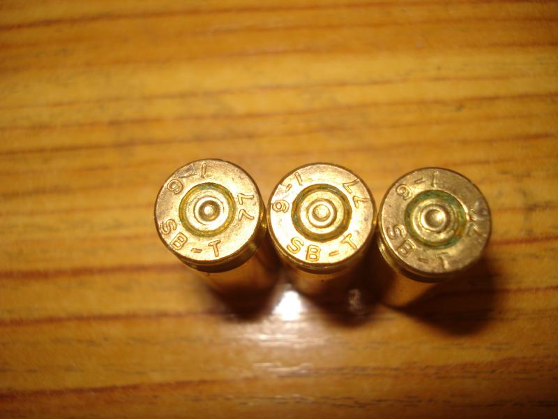

Con vainas del 9 largo Santa Barbara del 77 fabrica de Toledo no me pasa, que cosas ¿verdad? :wink:

En lugar de emplear los dies del 38 Superauto, para recalibrar las vainas él emplea el die de recalibrado del 38 Special, el 38 Spl tiene las paredes más paralelas que el 38 SA. con lo que el material sufre menos fatiga tanto en el recalibrado como en la deflagracion.
