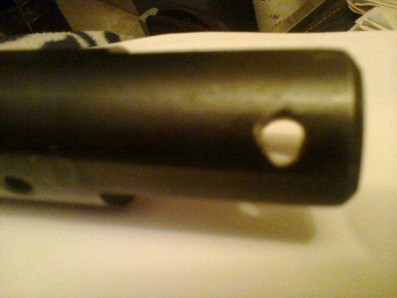

Hola de nuevo, ya he conseguido sacar el tornillo, perdón más bien he conseguido destrozarlo para poder sacarlo.
La cuestión es que me ví obligado a taladrar el tornillo para introducir un macho extractor de espárragos, y ni así, por lo que la cosa terminó taladrando hasta llegar al otro extremo, pero he aquí el problema, se me torció el taladro un milímetro y deformé la rosca como podéis apreciar en la foto.
El asunto ahora es cómo puedo solucionar el desaguisado. Yo había pensado en poner uno de estos tornillos nuevos que citáis, que opináis.

En la foto se ve que se te fué el taladro, pero no veo la rosca ni lo que quede de ella.
No se que decirte. Si es tornillo del que va roscado en la própia cámara no creo que valga el que rosca con una tuerca empotrada. Podrías pedir el tornillo de la foto y la tuerca redonda de empotrar e intentar con la dremel hacerle el rebaje suficiente en la cámara para poder empotrar la tuerca. Luego ver si el tornillo es igual de cabeza que el que has roto. Si es así, tal vez vuelvas a tener carabina.
Pide el tornillo y la tuerca a Sermasport. Esto es lo que tienes que pedir:
46.16.0270 > 02120 Tornillo bisagra > 2,27€
46.16.0448 > 07720 Tuerca del tornillo bisagra > 0,41€
Pídelo tal y como te lo he puesto yo. Eso sí aprovecha y compra más cosas e incluye balines y otras cosas que te puedan servir, pues los gastos de envío son como 10 pollos, ó díle que te lo envíe por carta normal de correos, haber si quiere. Pregúntale o habla por teléfono con ellos antes.
Haber que te cuentan los expertos restauradores. Ellos saben más que yo.
