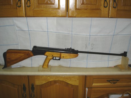

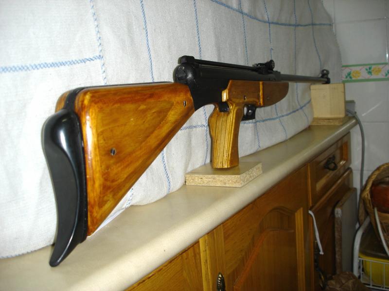

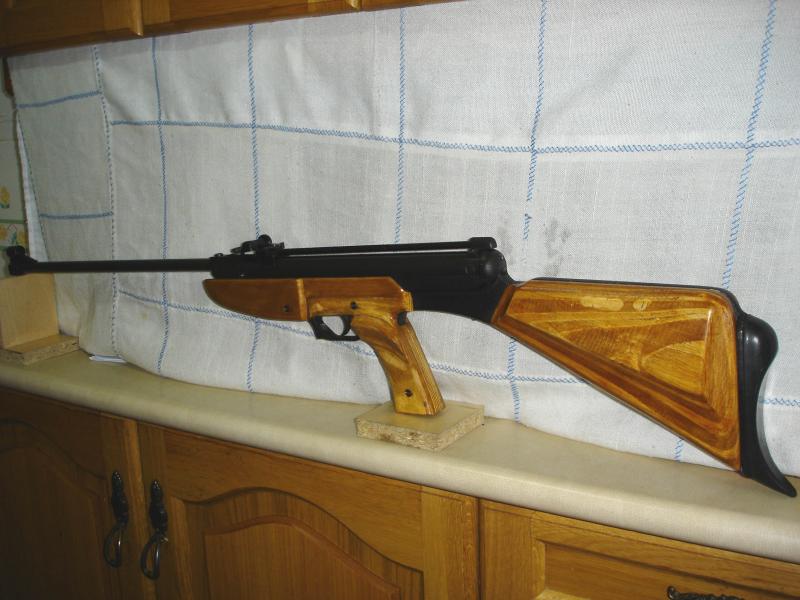

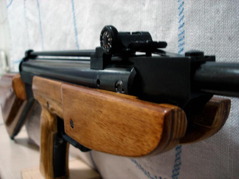

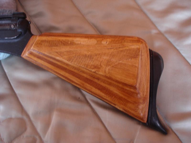

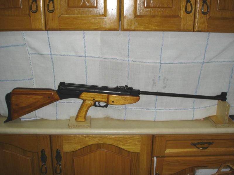

Últimas fotos.
Decidí darle con el escot-brite verde para quitarle el brillo y darle así un aspecto más envejecido. Ahora ha quedado mejor, le da solera a la carabina.

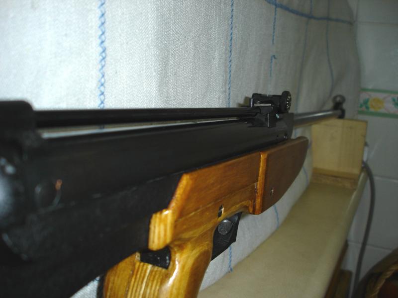

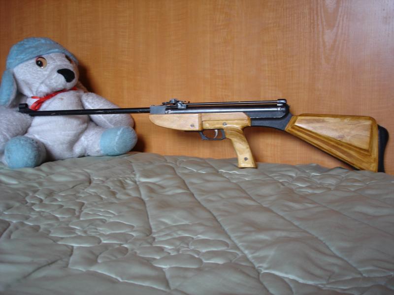

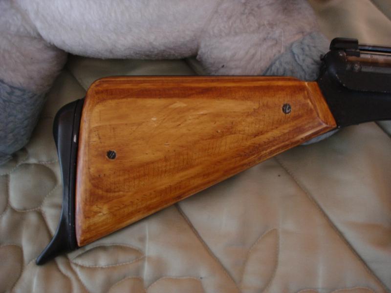

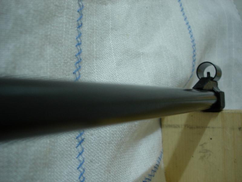

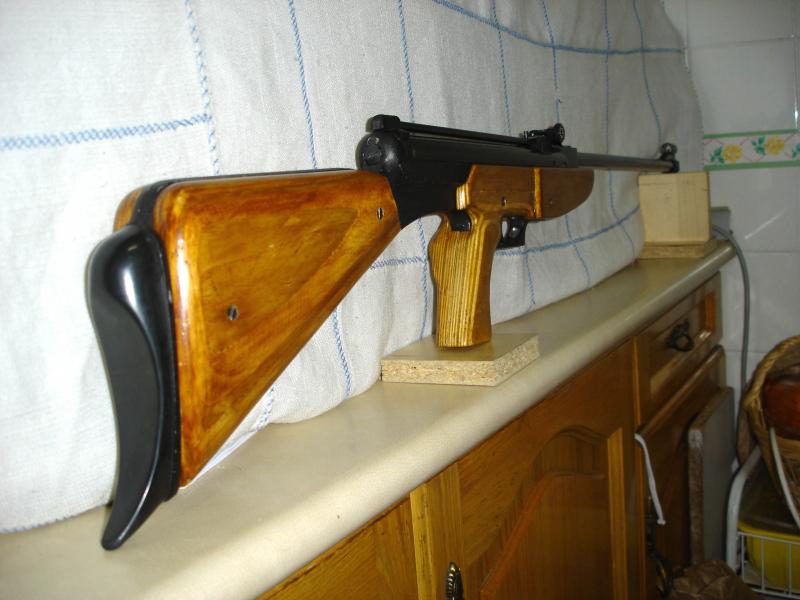

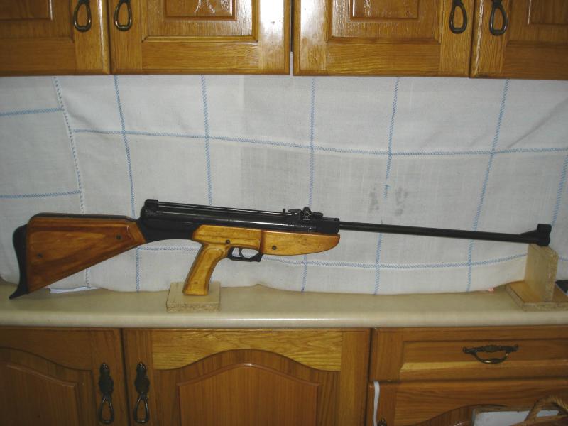

Hola. Ya he vuelto de la Semana Santa. He pasado las fotos al ordenador y os las voy a poner a continuación. Pongo 3, las otras 3 en el siguiente post.
- Adjuntos
Sal U2 y Wenos Tiros

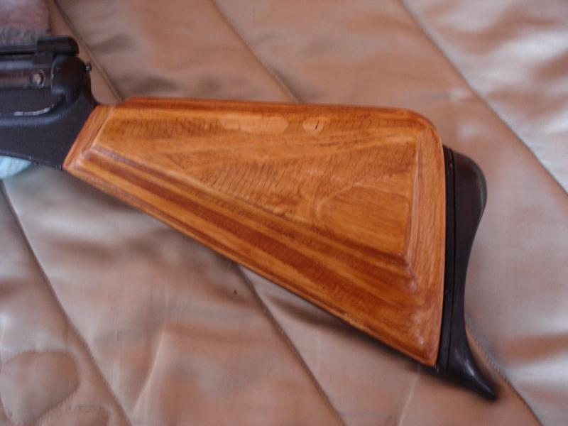

...... y las 3 restantes:

Para el grupo disparador, bisagras, pasadores, muelle y el palito que va dentro del muelle utilicé grasa en spray de cadenas para moto que después de la aplicación queda espesa y pegajosa como la miel y no salpica nada. Para el sello e interior de la cámara he utilizado polvo de grafito.
No hace apenas ruido al cargar y no tiene ni efecto dieseling ni twaing.
No pongo fotos porque son las mismas, con la diferencia de que ya ha quedado bién pavonada, aunque no sé porqué, el cañón no ennegrece tanto como el resto de piezas. Supongo que será por el tipo de aleación (Aunque tiene las cachas largas y de madera originalmente era la del pistolete corto). La otra gamatic (la del pistolete largo) en cambio sí ha quedado bién. Será por la aleación, que la primera es más antigüa.
Sal U2 y wenos tiros
La carabina carga silenciosamente sin roces. Parece nueva. La precisión bastante buena con miras abiertas. Lástima que a ésta se le puedan poner ninguna óptica, pues no tiene railes en la cámara.

Tenía olvidado el tema, pero el otro día mi compañero de viajes en "amoto" me dijo que tenía una gamatic 85 y que la tenía oxidada en un rincón del garaje del pueblo, le asesoré del tema y le dije que pusiera en Google "Cachas Pistolete y Carrilleras Gamatic 68 en MADERA" para que encontrara éste hilo, pero...
...SORPRESA...
...han desaparecido las fotos. Claro, estaban desde hace años en Imageshack, y como ahora es de pago y encima estaba abandonado desde el 2013, pues las imágenes desaparecieron y por tanto en éste hilo también.
Me he tirado toda la tarde arreglando los links de las imágenes una por una, pero ésta vez las he adjuntado en la galería del foro para que no se borren. Menos mal que las tenía en el portátil viejo y no me deshice de él.
Ahora vuelve a estar el brico completo.
Espero que os guste.
PD: Más vale tarde que nunca.
