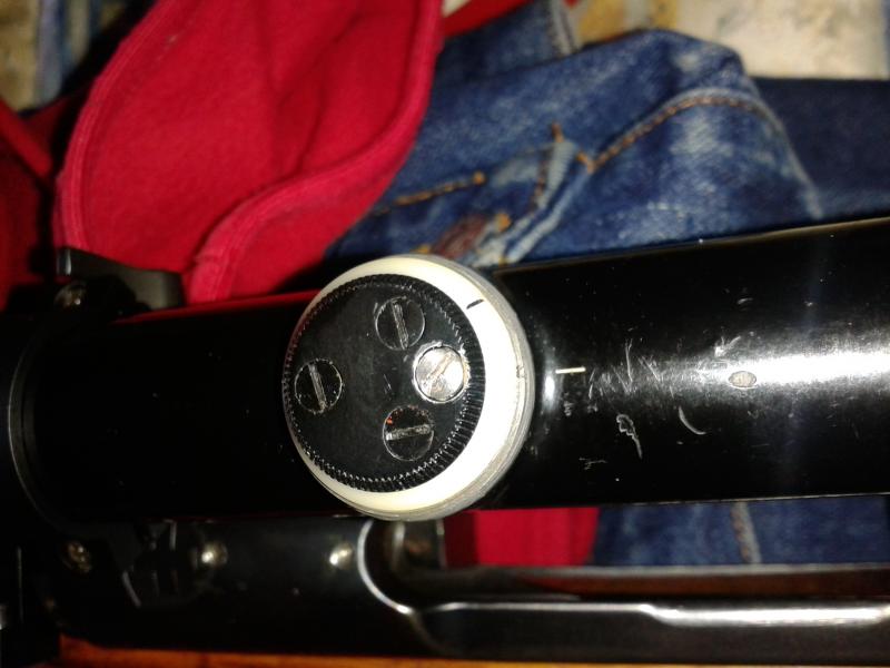

He comprado un visor Zeiss diavari 4x32 recientemente, es un modelo antiguo que quiero para un K-31. El caso es que no tengo ninguna experiencia con estos temas. He aflojado los tornillos y solo consigo corregir en altura y no en deriva.
Igual es que solo tiene esa opción pero entonces para que 4 tornillos....
Si alguien que tenga uno igual o sepa algo puede ayudarme.....

Si solo tiene una torreta solo corrige elevacion.
De los 4 tornillos los 3 de color negro son para que gire libre el anillo de la torreta (para poner a cero) y el de color plata ni idea pero no tiene pinta de ser de origen.
En esos visores la deriva se ajustaba directamente con la montura trasera.

Si no recuerdo mal el tornillo que se ve sirve para poder corregir, luego se aprieta de nuevo. Seria como el seguro para que no se mueva con los tiros.
El resto lo tendrás que hacer con la montura.
