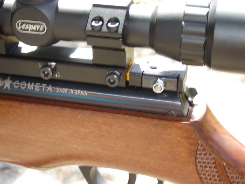

hola buenos dias en mi cometa fenix tengo montado lo siguiente

te pongo una foto para que veas como queda
aunque en la foto parece una fusion es una fenix con la culata de la fusion
si tienes las monturas ya y son gamo puedes hacer lo siguiente por donde van los trnillos que aprietas las mnturas a la carabina le pasas una broca de 4mm despues un macho de roscar de metrica 5 en una ferreteria compras unos trnillos de metrica 5 en negro y que sean allen ya pdras apretar fuerte las monturas y no se moveran espero te sirva de ayuda
un saludo
