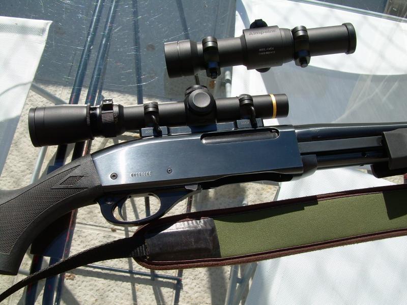

Fotos de Remington 7600 Carbine sintetico cal. 35 Whelen.... :birra^:
Hola hay alguien que tenga este rifle en corredera? y que tal le va??, precio???
lo digo porque me estoy 170
lo digo porque me estoy 171
