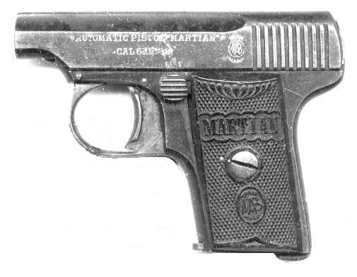

A ver si me podeis ayudar.Quiero restaurar un vieja Martian del 6,35 y no se como desarmarla.
Lo que me tiene perdido es que que este modelo no tiene retenida de la corredera.
Saludos y muchas gracias.

si es la que creo que es , tienes que correr el carro hacia atras casi al maximo , a la vez coges la punta del cañon y vas intentando girar en sentido antihorario , hay un punto donde el cañon girara un cuarto de vuelta o media vuelta y sale , despues es solo dejar el carro salir hacia adelante con el muelle

Hola compañero,tan solo tienes que tirar del guardamontes hacia abajo, al pivotar libera el cañon y permite sacar la corredera.
Yo tuve una pero le faltaban el muelle y la guia del mismo.
