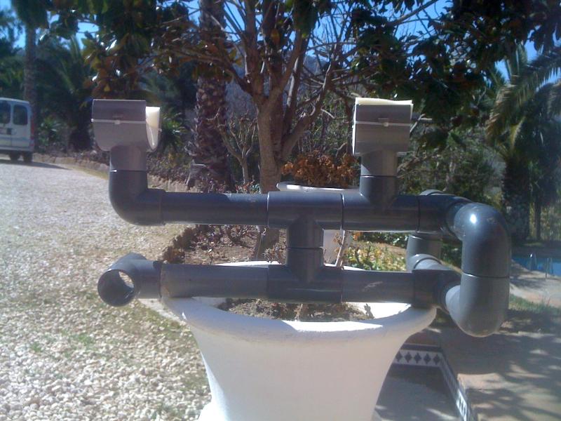

Es muy bonita. Yo compré una Fabarm Sdass a un forero este jueves y ayer la probé. Que pasada este tipo de disparo con escopeta!!!! Es semi no auto como tu Hatsan.
Por cierto, el soporte que se ve en la foto para la escopeta artesanal 100% y bastante práctico parece.
Me hace falta uno a mi de ese tipo y no tengo idea de como hacerme uno.

Re: Consejo para municion para Hatsan MP de Cal.12 slug.
Hola JesusMMS,
te pongo fotos asi puedes verlo mejor.

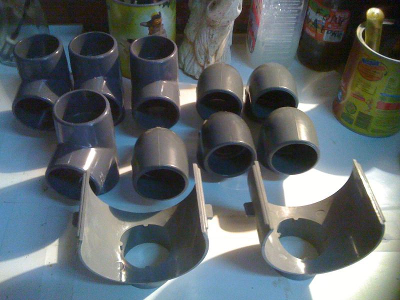

Esta hecho en PVC (para fontanero)
Necesita 5 T,5 codos,2 apoyar,1 trozo de tubo de PVC de la medida que tu quiere hacerlo y silicona.
Te consejo de imprimir las fotos y ir a una tienda de
ferreteria.
Luchar.
ferreteria.
Luchar.

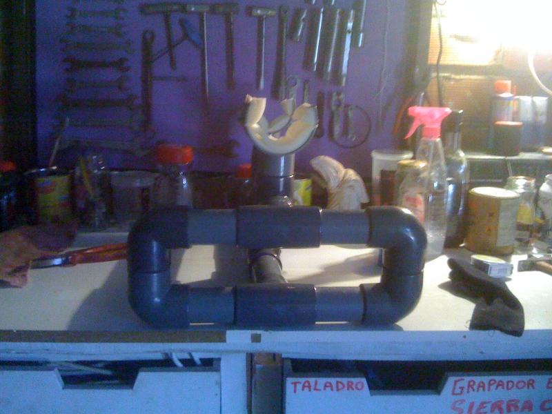

Hola,
Aunque no viene a cuento del asunto en cuestión tenía que mostrarlo.
Me ilustré a través de internet.
Total: 2,45€
Para lograr un buen acabado pulverizar con aceite de armas para así disminuir la fricción.
Total: 2,45€
