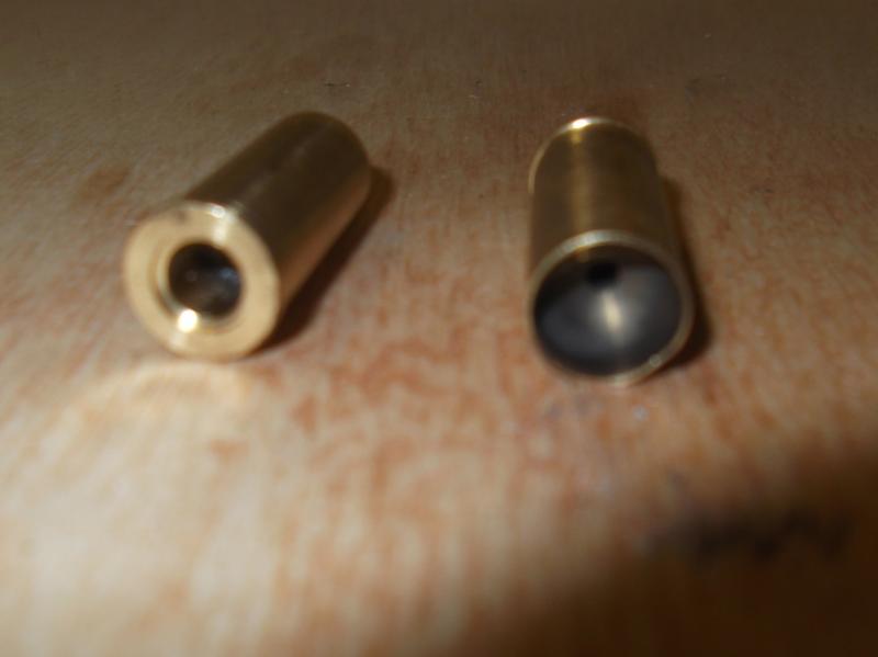

Al sacar la vainas, pues son o parecen ser macizadas por dentro, excepto un pequeño canal que va desde el piston a la cavidad semiesferica donde se encaja la bolita de platico. El piston cuesta un poquillo de encajar a mano, pero con un poco de presion sobre una superficie plana entra a la perfección. la bola encaja tambien con algo de presion manual y sobre esa misma superficie plana.

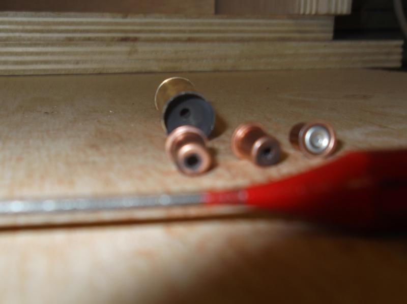

Al preparar el cartucho de nuevo, primera historia a la hora de sacar el piston, se necesita un botador, pouch le llaman en ingles para sacarlo de su cabidad, el más fino que hay, dado que el canal es pequeñisimo, pero eso significa que el piston se desmonta, con lo que hay que sacarlo con un poco que inclinación. Seguidamente pongo la bolita de plomo de .440, me fijo que estas encajan a la primera, dejando la mitad dentro y la otra mitad fuera, y no cayendo por su propio peso al voltear el cartucho. Me pongo a unos 10 metros del objetivo y bum!!!

Lo prometido es deuda, y aqui van algunas fotillos
Nuevos cartuchos del 45 colt permitidos en AE!!
Sin límite de cupo y con posibilidad de recargarlos  120
Detalle de la vaina una vez usada, el canal, los pistones y el "pouch" que uso para desempistonar
Sin límite de cupo y con posibilidad de recargarlos  121
Detalle del artilugio montado, a la izquierda los proyectiles suministrados, a la derecha los de plomo
Sin límite de cupo y con posibilidad de recargarlos  122
Detlle de las vainas

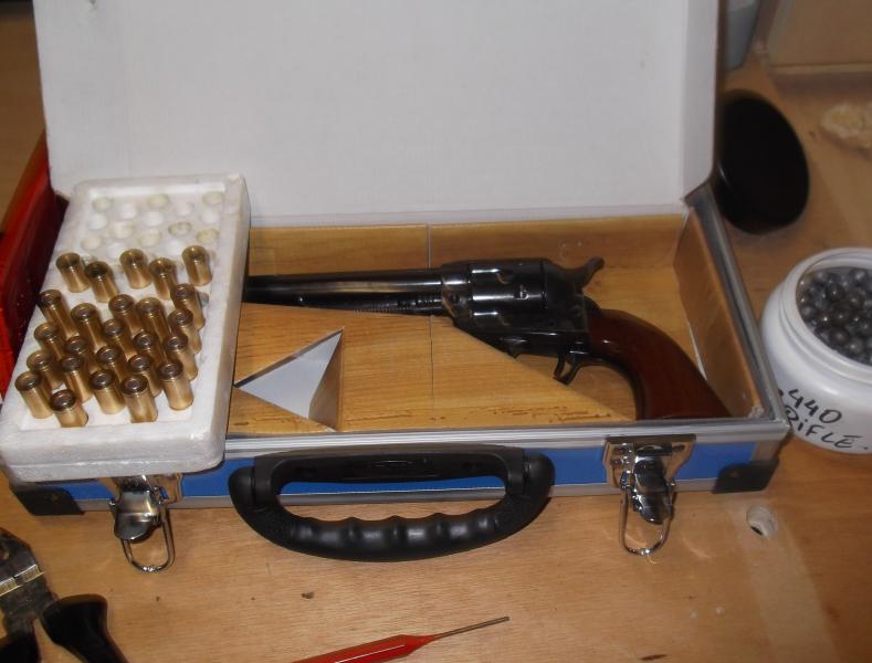

Unas fotillos más sobre el tema
Este es el sistema que comercializan los italianos de Pedersoli.
Al tema que si se agrupaba bién con .440? a 15 metros meto 5 en un puño. O es que van bién, o a sido suerte, o es que soy la ostia!!! bueno, digamos que puede que haya sido suerte.
Recordad medidas de seguridad. A veces el plomo rebota, y mantened las mascotas y amigos detras de vosotros.
Si alguien esta cerca en las provincias de Barcelona y Girona y se quiere pasar estos dias para verlo y provarlo, que me lo comente.
Sin límite de cupo y con posibilidad de recargarlos  130
Todo lo necesario para el tiro de salon.

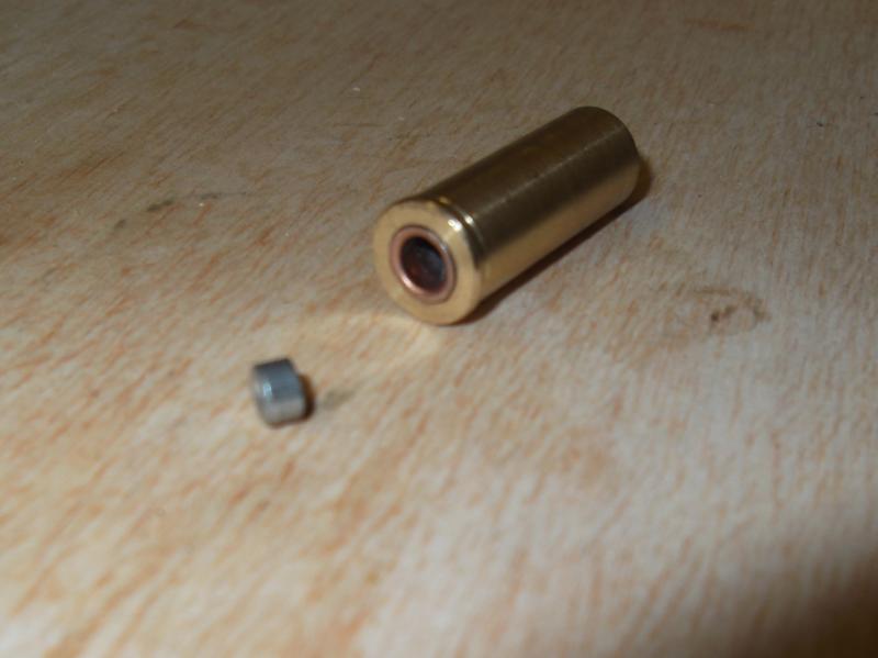

Sin límite de cupo y con posibilidad de recargarlos  131
Otro detalle del problema del desenpistonado
Sin límite de cupo y con posibilidad de recargarlos  132
Problema al desenpistonar, el piston se separa en dos, intentad hacerlo con algo de angulo para que salga todo de una pieza
