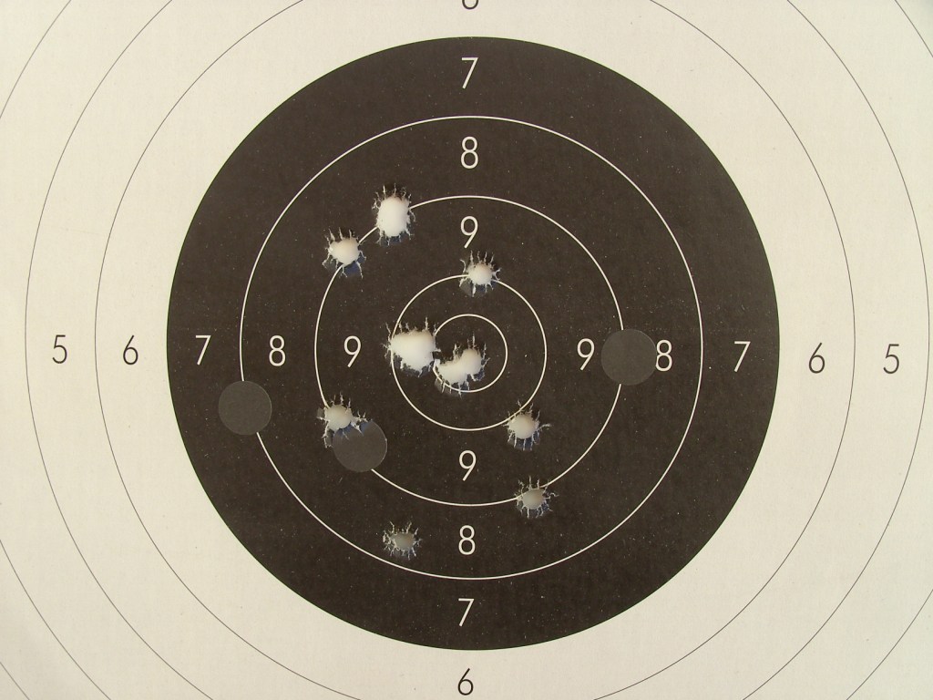

Bueno, os cuento la experiencia hoy en el Campo del Honor.
Lo primero ha sido una serie completa con 70 grains de arcabuz tamizada, vaina del .38 de sémola y bala de 540grains de seis bandas de engrase recalibrada a 11,43mm.
El resultado aunque no espectacular no ha sido malo
Hay cinco dieces pero cuatro ochos.
El ocho bajo me lo he hecho yo y lo he cantado antes de mirar por el catalejo.
He tenido un disparo con un ligero retardo que se ha ido a la raya del nueve y es otro ocho.
En principio la pólvora de arcabuz se está ganando el derecho a ser empleada para entrenamientos. El coste del kilo de dieces con esta pólvora (de momento por la patilla...... ventajas de vivir en tierras de "moros y cristianos"
) es imbatible.

Re: ¿Se puede detectar el emplomado preventivamente?
La tercera prueba ha sido doble, primero he efectuado cinco disparos con 70 grains de arcabuz, vaina del .38 de sémola y proyectil de 540 grains con siete bandas y recalibrados a 11,41mm
La agrupación de estos cinco disparos está bien de altura (bueno, un pelín baja) y a la izquierda
Luego me he ido a mi carga "refugio" de 55 grains de Suiza del 2 y he efectuado nueve disparos que se han ido arriba y un poco a la izquierda. (Creo recordar que en todo este lío un día toqué el alza y me va tocar volver a bajarla un poco....... cosa que ya he hecho y dejado preparada para el siguiente entrenamiento que empezaré con la carga "refugio")
Si esta agrupación la centro es que me salgo, pues en el grupo de la izquierda hay SEIS impactos.
Hoy he vigilado mucho la posición de la culata en el hombro y creo que la presión sobre el disparador.
El lunes que viene con la deriva y la altura corregidas veremos si CENTRO el tiro y aparecen impactos a derecha y a izquierda.

Resumiendo, estoy muy contento de las pruebas de hoy y en especial por la validez de la pólvora de arcabuz para entrenamiento.
Sigue pareciendo que el proyectil de siete bandas agrupa más que el de seis (me voy a tener que jamar la turquesa que acabo de comprar
Por lo tanto le pediré a mi amigo Antonio Llorca su turquesa para fundir unas cuantas puntas y recalibrarlas a 11,43 (todas las que tengo de siete bandas están ya recalibradas a 11,41)
Por cierto y al hilo de otro asunto que abrí sobre la duración de las chimeneas, esta mañana he observado que el martillo empezaba a volverse un poco y al desmontar la chimenea (de bronce berilio) el canal de fuego que hasta hoy presentaba un calibre entre 0,7 y 0,8 mm, se ha ido a algo más de 1mm.
Calculo que la chimenea tiene más de 550 disparos (venía con el arma que compré de segunda mano y me dijo el vendedor que llevaría unos 200), por lo que de momento ya la he reemplazado por una nueva.
Se agradecen comentarios como siempre
Un abrazo
Juan
Un abrazo
Juan
