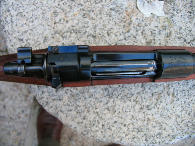

Hola compañeros. Tengo un SantaBarbara en 243 Win y me gustaria prepararlo un poco, es decir, quiero flotarle 00
Hola compañeros. Tengo un SantaBarbara en 243 Win y me gustaria prepararlo un poco, es decir, quiero flotarle 01

Y como espero que lo vean los animalitos
Si queréis ver el proceso http://www.cazayarmas.org/t6584-remozado-de-santa-barbara-modelo-a-8mm-mauser
Hola compañeros. Tengo un SantaBarbara en 243 Win y me gustaria prepararlo un poco, es decir, quiero flotarle 10
Hola compañeros. Tengo un SantaBarbara en 243 Win y me gustaria prepararlo un poco, es decir, quiero flotarle 11

Muy buen trabajo... has encamado la acción?
Que lo disfrutes.
Ya lo has probado, que tal tira.

El color ha quedado muy muy parecido al de mi FN. Los pasos han sido similares lo que pasa es que creo que hemos empleado distintos aceites.
El seguro de bandera obliga a un montaje del visor bastante alto, pero la verdad es que parte de la gracia de ese rifle está en el clasicismo de su cerrojo.

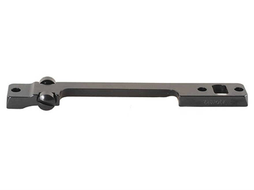

Ahí te dejo un enlace con tres páginas de monturas en las que la tienes incluso con el escalón hecho para adaptarse al puente trasero.
http://www.google.es/imgres?imgurl=http://media.midwayusa.com/productimages/880x660/primary/796/796658.jpg&imgrefurl=http://www.midwayusa.com/product/796658/leupold-2-piece-standard-scope-base-mauser-98-matte&usg=__QbX9cNxmSNTX5o3mwMNGiamZ7hY=&h=660&w=880&sz=93&hl=es&start=57&zoom=1&tbnid=sfb8NTlK3Q2ohM:&tbnh=110&tbnw=146&ei=artBUbPdJsSLhQfs3oGgBg&prev=/search%3Fq%3Dmounts%2Bfor%2BMauser%2BM98%26start%3D40%26um%3D1%26hl%3Des%26sa%3DN%26gbv%3D2%26tbm%3Disch&um=1&itbs=1&sa=X&ved=0CEoQrQMwEDgo
Bueno, no sé por qué no salen todas. Ve a la página y en la relación de la barra superior pincha en Mauser y verás un montón de ellas

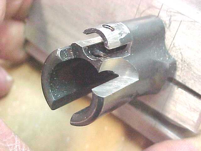

Ah! El seguro podría se este?
Hola compañeros. Tengo un SantaBarbara en 243 Win y me gustaria prepararlo un poco, es decir, quiero flotarle 80

Un trabajo muy meritorio y muy bien traído a esta página; PEEEEERO esa modificación se hace directamente sobre la cazoleta de la nuez original (la que lleva el seguro de bandera) usando sólo una aleta, un pasador y un muelle.
Si te fijas, la pieza que pongo yo en la foto viene con la cazoleta de la nuez por lo que no hay que mecanizar nada, tan sólo desenroscar la original, soltar la nuez, quitar la cazoleta original, colocar la cazoleta nueva y reinstalar la nuez.
O sea, lo que son los mismos pasos que cuando despiezamos el cerrojo para limpiarlo sólo que sustituyendo la cazoleta y a correr.

Mensajepor jabaliviejo » 19 Mar 2013 12:09
¡¡Y dale con el mondongo!!
¡¡Que no tienes que hacer nada de eso!!
Coges la cazoleta de la nuez, la guardas muy bien guardadita en un armario y pones la de la foto que he colgado antes, le colocas la nuez y a correr.
