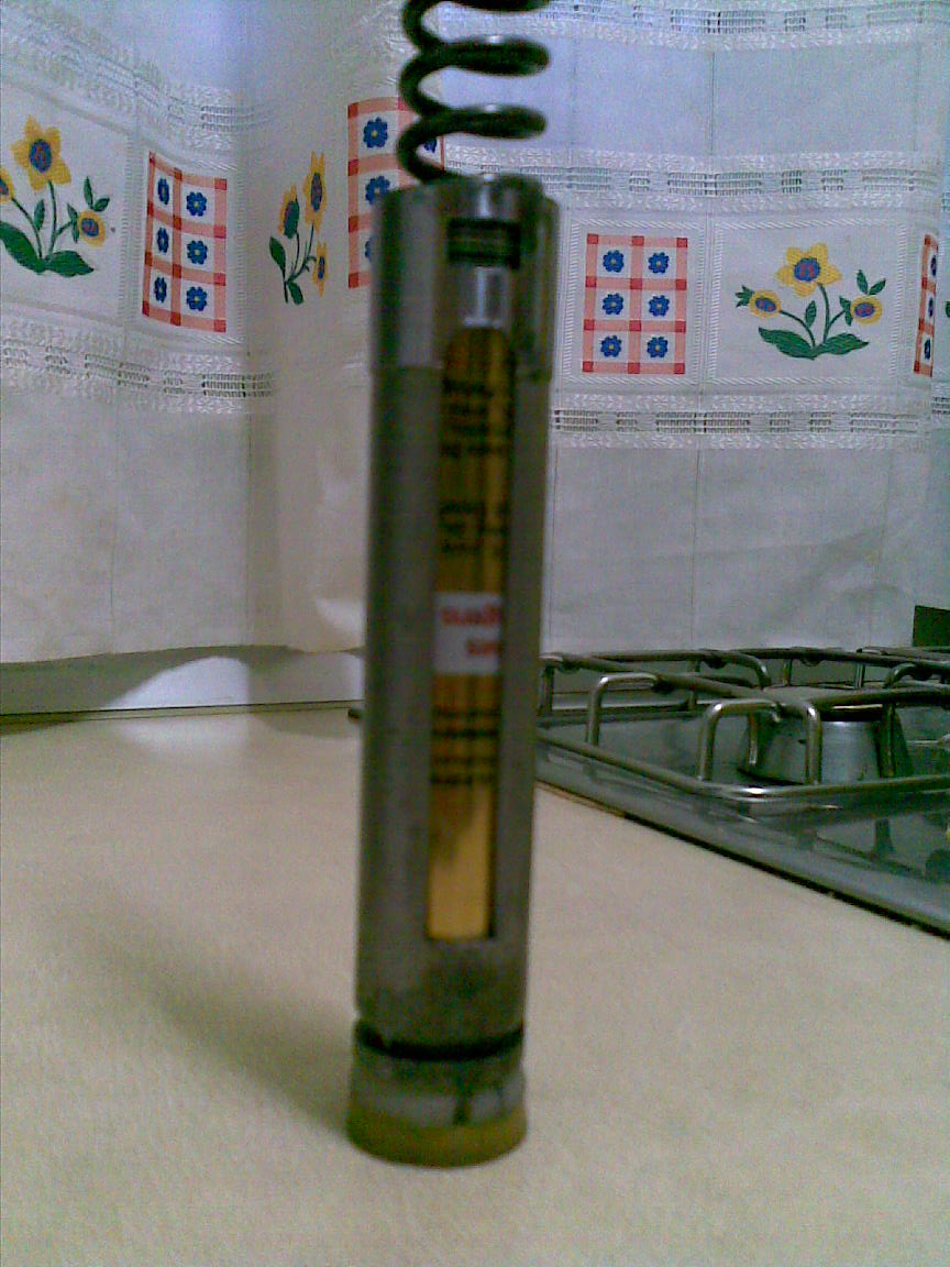

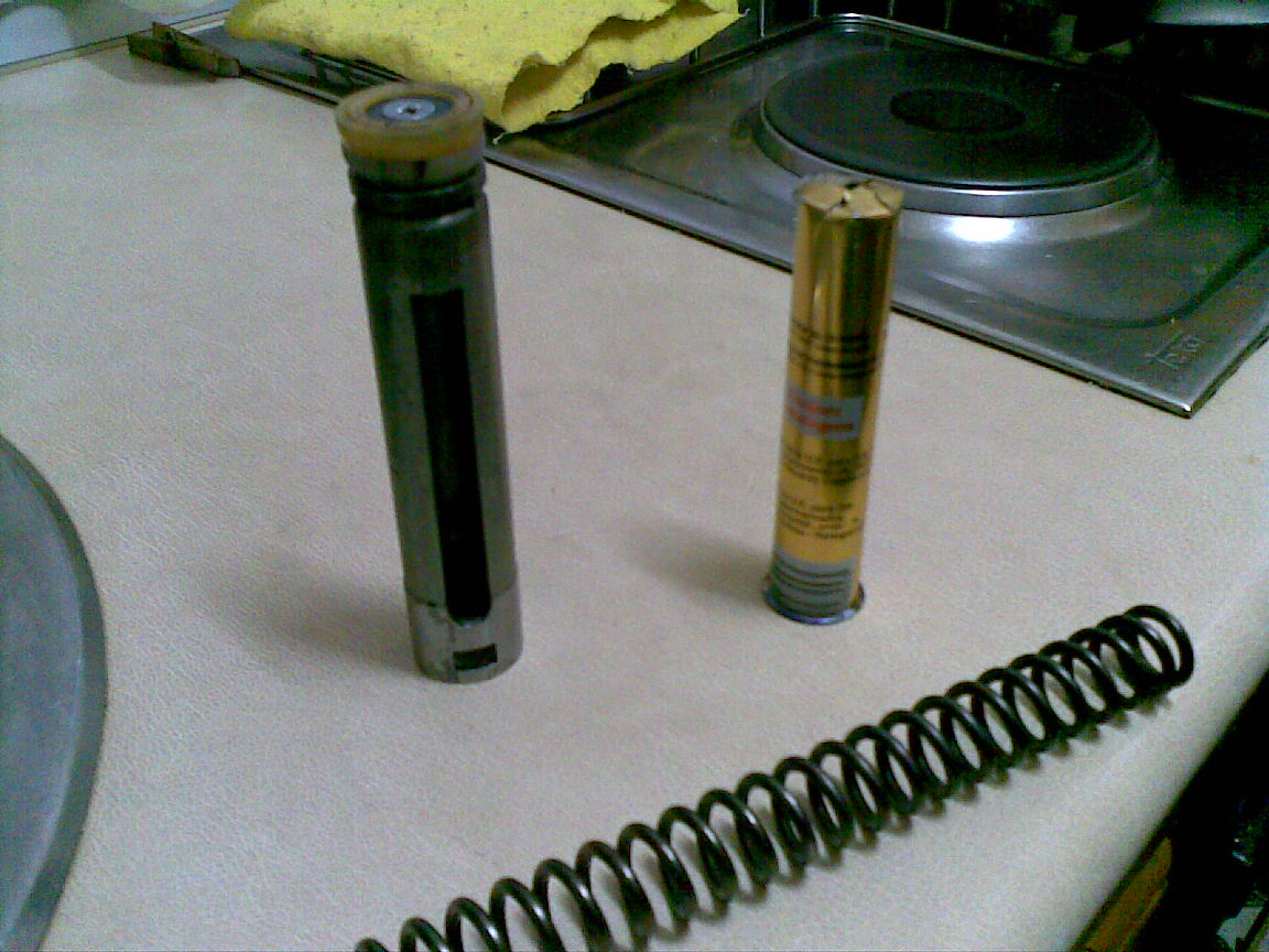

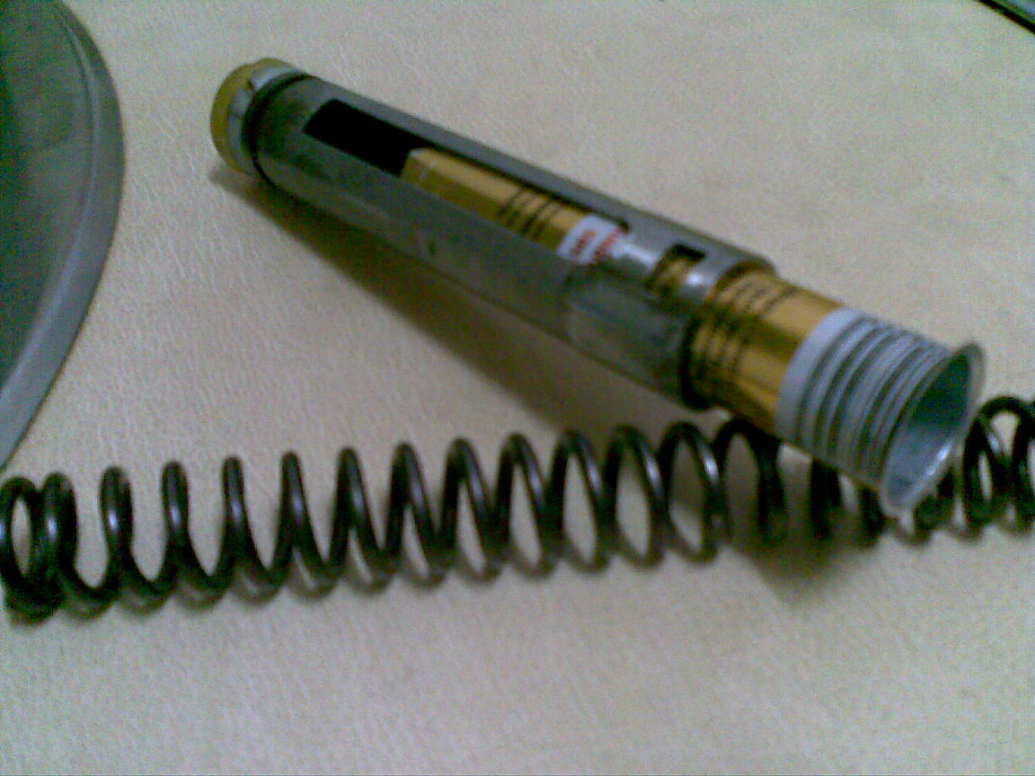

Pero mientras soluciono lo del pavonado y, para no quedarme parado he seguido más o menos las explicaciones que he sacado de bricos sobre el encamisado y me puesto a ello.
Primero corté un trozo de palo de escoba de los chinos que es una hojalata mala y fina, pero para ésto podría servir. Una vez recortado y dándole forma lo introduzco en el cilindro del pistón?? (creo que se llama así), pero al introducir el muelle, noto que va muy justo y rasca sobre la camisa. DESECHO LA IDEA.
Después con una lata de cerveza -que antes me trinqué- recorté la chapa e hice el "rulo", sin que llegara a cerrar para que quede libre la guía del pistón?? y al ser más fina ya no rozaba el muelle, pero todavía tenía holgura.
Al final hice otro rulo, pero dándole dos vueltas completas y ya no tiene ranura, es decir, ya no se ve el muelle, pero éste entra justito y sin roce, bueno el justo. PARECE QUE AHORA SÍ QUEDA BIÉN.
Espero que los maestros me evaluen y me digan si está bién hecho o si por el contrario no es así que me digan cómo hacerlo. Lo único que me preocupa es el material de la chapa, pues creo que es aluminio y puede que se desgaste la camisa prematuramente.
Os pongo unas fotos del trabajo.

Hola me van a enviar una gamo 68 para arreglar. Según me han dicho por teléfono, cuando se quiebra el 110
Camisa, pistón y muelle. El borde de la camisa parece un bote de pastillas metálico.
Hola me van a enviar una gamo 68 para arreglar. Según me han dicho por teléfono, cuando se quiebra el 111
Camisa dentro del pistón
Hola me van a enviar una gamo 68 para arreglar. Según me han dicho por teléfono, cuando se quiebra el 112
Camisa dentro del pistón y con el muelle dentro del conjunto

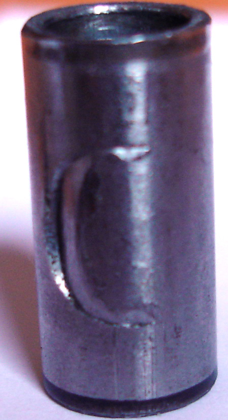

Os pongo al día de la restauración.
Mientras sigo pensando como conseguir la textura rugosa para la pintura negra de la culata metálica, me he puesto de nuevo con el pavonado, pero ésta vez con BlackFast.
Primero he vuelto a desarmar la carabina por completo y de paso ver el estado del encamisado improvisado que hice anteriormente (dos vueltas de chapa de aluminio de bote de cerveza del Dia %) y he comprobado que interiormente está perfecto. En la zona donde va la guía horizontal del "pistón" donde desliza la biela ha dejado una pequeña marca de 1 cm. donde toca para comprimir que no afecta, pues no es nada más que la zona de apoyo. Pondré al final del texto fotos para que lo veais.
También he comprobado que aunque en la página de Sermasport diga que el muelle de la gamatic 68 es el M.R. 39,5 vueltas, no creo que sea el correcto, pues aunque la carabina carga perfectamente sin fricciones (va muy suave) el casiquillo por el que pasa el tornillo que une el cañón y la cámara (donde bascula el cañón) está machacado -menos mal que me dió por mirarlo) y marcado, por lo que confirmo que este muelle es demasiado y podría llegar a partir el tornillo. JERÓNIMO TIENE RAZÓN.
Le he cortado y lo he dejado a 37 vueltas y ya contaré.
Creo que lo suyo es poner el de 35 vueltas, que es el mismo que vende para éste modelo y la 85 adeportes. Por tanto si alguien va a montar un muelle a una gamatic 68/85 que ponga el muelle de 33,5 vueltas o el de 35 vueltas como mucho para evitar malas sorpresas. Si pedis éste muelle a Servando para la gamo/gamatic 68/85, pedir como mucho el de 35 vueltas, si me equivoco que me rectifiquen.
Seguiremos .......

Hola me van a enviar una gamo 68 para arreglar. Según me han dicho por teléfono, cuando se quiebra el 160
Detalle del casquillo dañado por el exceso de fuerza del muelle de 39,5 vueltas. Ahora lo he dejado en 37 para probar.
Hola me van a enviar una gamo 68 para arreglar. Según me han dicho por teléfono, cuando se quiebra el 161
Marca-Raya probocada por el roce de la biela. A partir de ahora que ya está marcado y ha creado la huella, no creo que vaya a más la marca.
Hola me van a enviar una gamo 68 para arreglar. Según me han dicho por teléfono, cuando se quiebra el 162
Detalle de la lmarca que ha quedado del roce de la biela. Pongo la biela al lado de la marca para que veais lo explicado

Mensajepor EduardoLaporta » 08 Abr 2013 12:40
Con cuántos tiros te ha dejado así el encamisado?
No se puede engrasar la camisa con molly?
Qué es lo que pega contra el casquillo del tornillo de la báscula?
Yo lo que no sé es cómo amartillaba con el de 40 vueltas, yo se lo puse a una cfx moderna y no dejaba amartillar -el enganche del pistón no llegaba al retén del disparador.
Un saludo y gracias por compartir.
