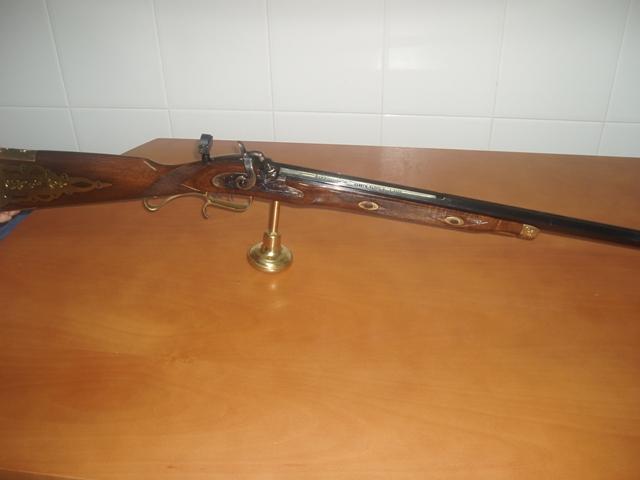

Re: cargas y balas para un Hawken 451
Hola
Yo tengo un Hawken Match Creedmore de paso de estria 1:20 y después de muchas pruebas, a 50 metros lo mejor para mi es la maxibal del .454 (pesa 250 grains) con 25 grains de pólvora Rio Tinto 2F y 30 grains de sémola de trigo. Utilizar bala larga para 50 metros significa cargar más pólvora y eso para mi tiene dos grandes inconvenientes, el gasto en pólvora y la pérdida de precisión en el disparo. Te pongo una foto de mi Hawken, la maxibal que uso y un blanco mio. Saludos.

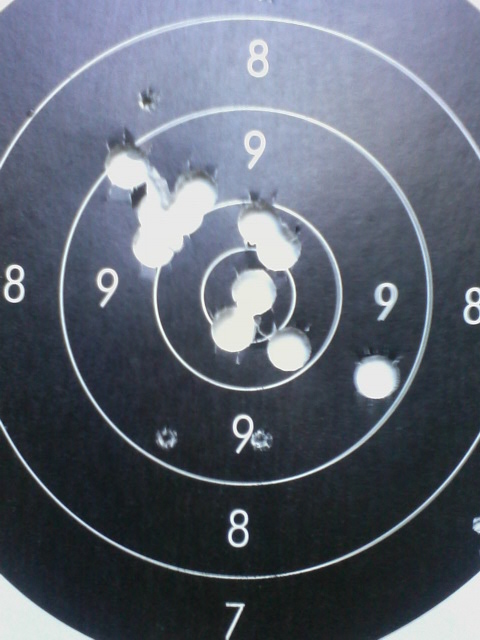

Entrenamiento de Witworth, con Hawkwn Match de 1-20", pero a 50 mts,que es lo que hay, con maxibala 250 gr, 35 de 3F, casquillo de 38Spl de sémola.
Yo diría que si no agrupa más es culpa mía no del animalito ni de la carga.
Para Witworth real a 100 mts uso bala larga de 500 gr y 60 3f y si no hago más es porque no los hago yo, no el chaval, que sí que puede.
Ahora como se quede mal puesto el pico de la cantonera en el hombro, el moratón es de tres pares de narices.
Pero qué gustazo si salen dieces...
En mi blanco se observa que el grupo si no es mejor es por ligera variación en la postura de codos a la hora del tiro.
El blanco de Almendralejo, de seguir así perfecto en agrupación.
Del blanco del compañero Charlieplastic, mirando "el corte de los impactos" se diría que le falta algo de velocidad que se podría aumentar bajándole la sémola un poco y subiéndole un poco la pólvora, con ese algo más de tensión en la trayectoria se podría mejorar la agrupación (que para tirar de pie no está mal )pero tendrá menos parábola y cerrará el grupo de impactos sin que se note apenas variación en el golpe de salida del tiro... total por probar...
Me han dicho que estos cañones del hawken son del Lotar Waltwer, no sé si es cierto o no pero desde luego es lo mejor de toda el arma y le pueden plantar cara a armas de muchos miles de euro más.

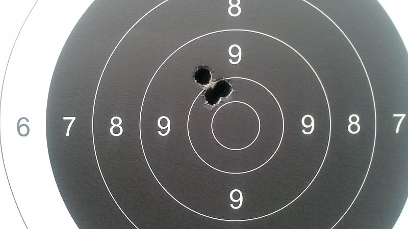

esta es la ultima diana que he hecho apollado a 50m
con diopter
limpiado entre tiro y tiro y antes de poner la polvora
50gr de polvora rio 3f
0 semola
recalibrado 452
bala larga con molde lyman
5 disparos
con diopter
0 semola
recalibrado 452
5 disparos
Esto es una precisión de BENCH REST con avancarga
¡¡Y algunos lo llama "el mierdecilla" al hawken de ardesa!!
Ya te digo...
¿la bala era de muchos grains?¿Era muy grande, con muchas o pocas bandas de engrase?
Al mio la bala larga de 451 le cuesta muchísimo entrar y la he de recalibrar a menos para que entre más suelta.Debe ser por ser nuevo todavía.
Ya te digo...
Excelente agrupacion !!!! ¿me ha parecido ver " 0 semola"? ¿por alguna razon en especial?

hola compañero
sinceramente esperaba menos de este hawken pero me esta sorprendiendo gratamente, veremos a 100m como se comporta
concretamente es esta bala http://www.lymanproducts.com/lyman/bullet-casting/mould-details-blackpowder.php?entryID=2
yo la estoy recalibrando a 452 y entra bastante suelta la ayudo a bajar pero muy suave
CORTES escribió:Excelente agrupacion !!!! ¿me ha parecido ver " 0 semola"? ¿por alguna razon en especial?
si compañero, sin sémola, he probado con diferentes pesos de sémola y no agrupa mal pero no también como sin la semola, no me preguntes porque porque no tengo ni idea, caprichos de la avancarga supongo
no obstante aun tengo que probar con taco, para controlar el tema de gases y que limpie un poco el cañón
pero lo mas determinante para esta agrupación, a arte del diopter a sido la limpieza entre tiro y tiro y antes de poner la polvora y la bala, esto ha supuesto un cambio notable a la hora de la regularidad
un saludo
Gracias por el enlace.
Si la limpieza la haces a fondo antes de poner la carga corres el riesgo de obturar el conducto con los residuos, mejor hazla después de poner la carga. Es una sugerencia.

Seguire muy atento la evolucion de tus pruebas, yo voy a empezar a hacer mis pinitos con los 100 metros... aportare algo en cuanto la nieve y el frio se marchen.
