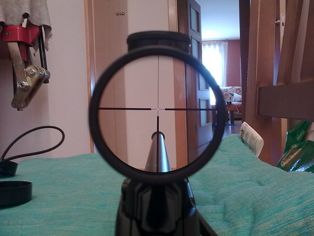

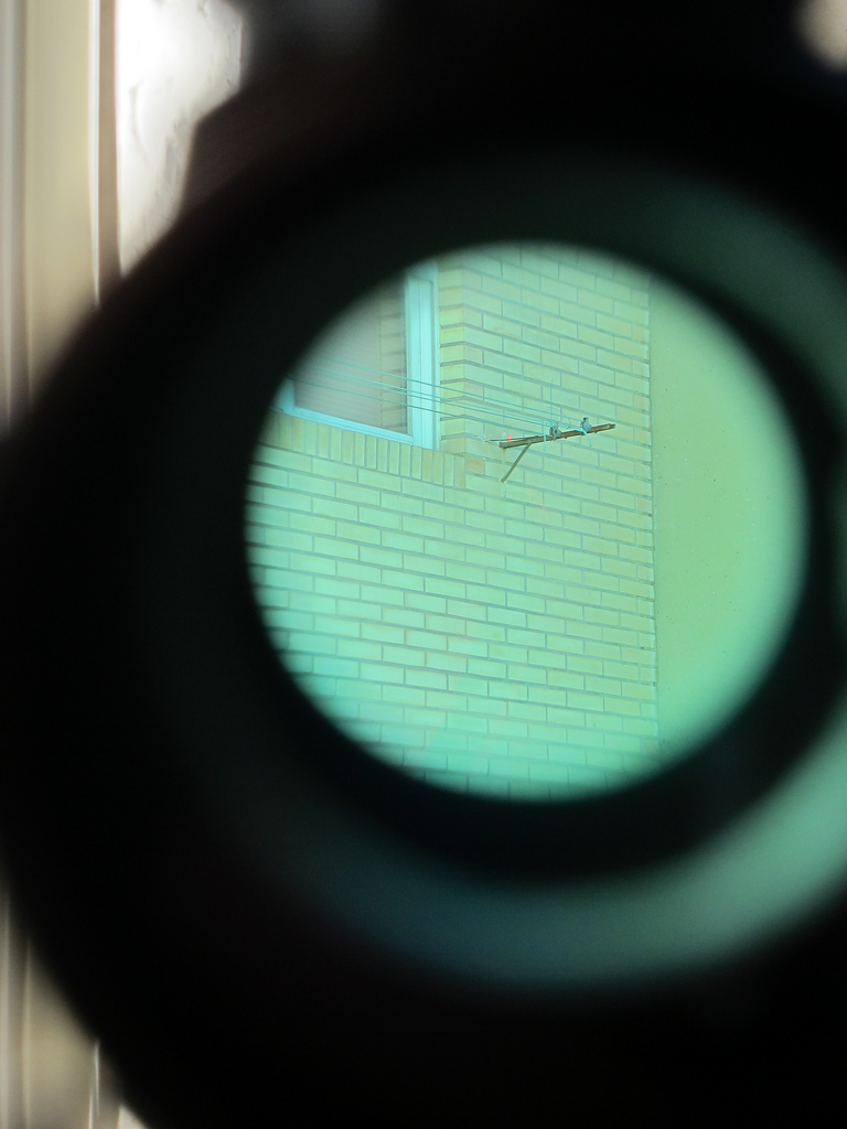

A ver si cuelgo dos imagenes y puedes ver por ti mismo que es el efecto tubo.

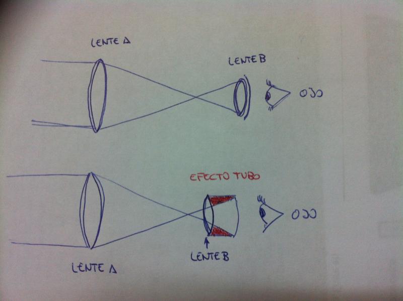

Es una cuestión de diseño óptico.
Cuándo aparece? Cuando por ese diseño óptico la imagen se forma en un plano anterior a tu ojo o a la extensión máxima que puede tener la imagen. Así que el efecto tubo suele ser mayor cuanto más se incrementan los aumentos o cuanto mayor es el tamaño de la imagen que ve tu ojo dentro del tubo en relación con el tamaño pupilar que da el visor.
No es que la cosa sea exactamente así ni mucho menos, pero vale para hacerse una idea muy aproximada.
