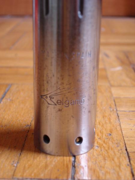

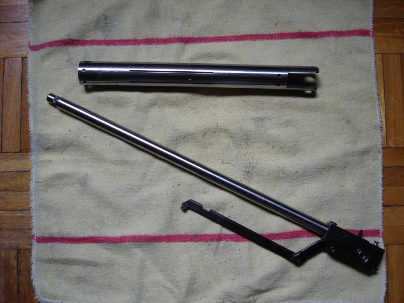

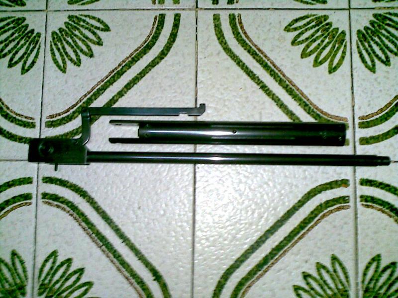

Mensajepor makeynai » 19 Feb 2013 13:58
Hola colegas.
Hoy he cogido una taladradora de bricolaje y la he acoplado a la punta del cañón y he enroyado una lija de agua y sujetándola suavemente he empezado a girar el cañón como si fuera una broca pero a velocidad muy lenta porque con la caja de bisagras desequilibra y es peligroso. Ha quedado como un espejo, salvo algunas marcas -secuelas del óxido- que han quedado.
La cámara como no cabe en el mandril del taladro, he cortado un tornillo de allen de la misma rosca que el tornillo del tapón de la cámara, lo he atornillado con una contratuerca y lo he colocado en el madril de la taladradora y de la misma forma que con el cañón pero sin tanto descentrado lo he dejado my bonito y brillante, parece casi un espejo.
Os diré que ya no existe óxido, tan solo las huellas que éste dejó. Mejor no puede quedar, a no ser que lo llevara a un tornero y lo rebajara por la parte de las marcas.
Pongo unas buenas fotos para que veais los detalles y me digais si es suficiente éste lijado, para el pavonado.
Probaré con la lupa y un al filer haber si puedo quitar las marcas y si no compraré desoxidante.

Hola me van a enviar una gamo 68 para arreglar. Según me han dicho por teléfono, cuando se quiebra el 10
Cámara y cañón pulidos "al giro" del taladro de los malos
Hola me van a enviar una gamo 68 para arreglar. Según me han dicho por teléfono, cuando se quiebra el 11
Detalle de las marcas de la cámara -Secuela del óxido-
Hola me van a enviar una gamo 68 para arreglar. Según me han dicho por teléfono, cuando se quiebra el 12
Detalles de la huella que dejó el óxido
Sal U2 y Wenos Tiros :twisted: .
"Yo ya no sé ni que yo sólo sé que no se nada" :?:

Mensajepor josegun » 19 Feb 2013 15:46
Este problema tambien lo tengo yo,con el picado que deja el oxido,que despues de pavonado en caliente empieza a sudar.Es por esto mismo que dicen que cuando lo llevas a profesionales le dan una tremenda pulida al hierro para quitarle estos crateres,sino estos empezaran de nuevo.

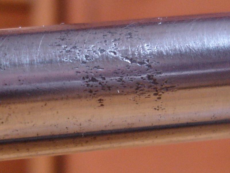

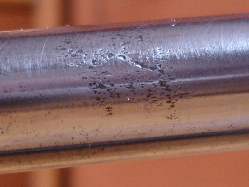

Mensajepor makeynai » 19 Feb 2013 19:05
Gracias jose. Ya me lo imagino, que los profesionales del pavón pulen hasta dejar todo perfecto. Pero también pienso que si se pule demasiado, también se irá el logo de gamo y el "MADE IN SPAIN" y creo que ésto es importante a la hora de una restauración.
Mi pregunta es: Aunque quede algún que otro minicrater, si éstos están libres de óxido, ¿se pavonará bién incluido los cráteres? Ojo, dijo libre de óxido.
Pienso darle con desoxidante con un cepillo de dientes o de almambre fino en los cratercillos.

Mensajepor EduAV » 20 Feb 2013 18:54
Hola Angel lo estas haciendo bien camo dice josegun y paxaro,limpia los crateres con desoxidante titan es el mejor yo lo compro en leroymerlin seccion de pinturas y no te quedara rastro de oxido si los crateres son pequeños no te preocupes no quedara mal y las marcas de oxido se tapan,yo he pavonado con con GUN BLUE CREME es en pasta y lo aplico con cepillo de dientes en los sitios dificiles y con trapo de algodon en los sitios grandes cañon camara depotencia los tornillos pasadores etc despues de desoxidarlos y arreglarlos con lima para quitarles las rebabas los desengraso con alcohol etilico ó de quemar se quedan libres de grasa,los pavono con el cepillo dandoles en todos lo rinconesbien que veas que tapa todo luega los dejas sobre un trapo un minuto o minuto y medio y al cabo de ese tiempo los labas co agua bajo el grifo para quitar el pavon sobrante los secas y sino te queda bien repite la operacon tantas veces sea necesario hasta que quede de tu gusto por lo general los tornillos y etc quedan bien a la primera en cañones y camaras sobre tes pasadas cuanto mas pasadas mas oscuro azulado queda yo he pavonado con este producto los puntos de mira metalicos y las alzas de calamina de la 68 y la david ds les quito la pintura con taladro y cepillo de hierro para taladro y aplico la pasta como te he dicho con cepillo de dientes

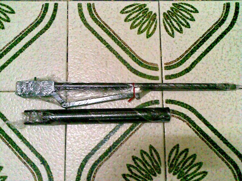

Mi primera experiencia con el pavonado en frío (PermaBlue)
LADRILLO VAAA.
Buenas, compis. Ayer por la tarde me lié con el Permablue.
Limpié y desengrasé con isopropanol, impregné con PermaBlue una bolita de algodón y le dí unas pasadas a lo largo del cañón, la caja de bisagras y la biela. Enseguida empezó a oscurecer, pero quedaba un tono un tanto azul y clarito, esperé un par de minutos y lo enjuagué con agua del grifo. Después lo sequé y ví que estaba un poco claro y le volví a desengrasar con alcohol isopropílico y volví a darle otra pasada con otro algodón nuevo, pero no parecía oscurecerse más. Al cabo de otros dos minutos lo aclaré, lo sequé y le rocié con un poco de 3 en 1, envolviéndolo en papel de cocina impregnado en 3 3n 1.
Con la cámara hice lo mismo, pero no le quise insistir tanto como con el cañón.
TODO SE HIZO CON GUANTES DE LATEX
Al día siguiente desemvolví el papel y descubri el cañón y la cámara y ví que el cañón estaba como oxidado en cambio la cámara no tanto. Con aceite de oliva le dí unas pasadas y quedó mucho mejor porque desapareció el óxido pero en el cañón quedaron como unas marcas claras como si hubiera desaparecido el pavonado.
Hoy he vuelto a pulir el cañón para empezar de nuevo, lo he desengrasado y le he dado otra pasada, sólo una con PermaBlue y cuando he visto que ha oscurecido todo, he dejado de siguir pasando el algodón. Después de lavarlo y secarlo lo he rociado con 3 en 1 y lo he envuelto con plástico de envolver alimentos de cocina, así al no haber papel no absorve el aceite.
He sacado a la conclusión que no por gastar mas producto queda mejor. Lo mejor es darle una sóla vez, varias pasadas para que cubra todo, aclarar y aceitar. Al día siguiente estará todo uniforme y un acabado casi profesional.
Mañana quitaré el plastificado y veré que tal ha quedado. Espero que bién.
Nota: Los algodones usados humedecidos los guardé en un bote hermético y he probado en unos tornillos que tenía para ver si todavía tenía propiedades el producto y sorprendentemente los ha pavonado bién.
Gastar poco producto, no creais que empapando más el algodón pavonará mejor o más negro. Yo he gastado como medio bote y con un par de algodoncitos húmedo hubiera sido suficiente. Son los gastos extras de la novated.
Mañana +
Hola me van a enviar una gamo 68 para arreglar. Según me han dicho por teléfono, cuando se quiebra el 130
Pavonado, aceitado y envuelto en plástico de cocina. Utilicé 3 en 1, pero con aceite de oliva también queda bién.
Última edición por makeynai el 23 Feb 2013 22:54, editado 1 vez en total.

Hola compañero,si señor,estas explicando todo muy bien,de hecho estoy siguiendo este hilo,vamos que te estoy mirando con lupa jiji,broma.
Como digo,ni un veterano haria este hilo tan largo como el tuyo.Yo la primera vez que pavone con el permablue,fue en pasta,tambien de serma.No tengo muy buena experiencia,la camara y cañon que pavone despues de lavar y darle con alcohool de quemar y sin tocar mas con las manos,me paso exactamente lo mismo que a ti.La primera vez deje actuar unos tres minutos,aclare con agua,fatal.Volvi a repetir operacion y parece que agarro algo mas el negro,me daba por conforme,claro queuna vez seco y pasando un papel de cocina me doy cuenta que se ensucia de negro,ummm,no me gusta el invento...
Siguen teniendo esas tonalidas de claroscuras,tanto el cañon como la camara,tambien esverdad que es la primera vez que lo he hecho,de todo se sacan conclusiones,y se va aprendiendo.Quizas no he sido tan meticuloso con todo el proceso como tu lo estas explicando,la proxima vez,que aunque no me haya gustado lo voy a hacer otra vez,lo hare con mas cuidado,aparte de volver a mencionar el tema del pulido a espejo,que es caballo de batalla mio.Estoy en el metodo ese que sabemos,el de la sosa con potasa,pero bueno,una vez qu tenga todo listo ya pulido,vere por el cual me decanto,saludos

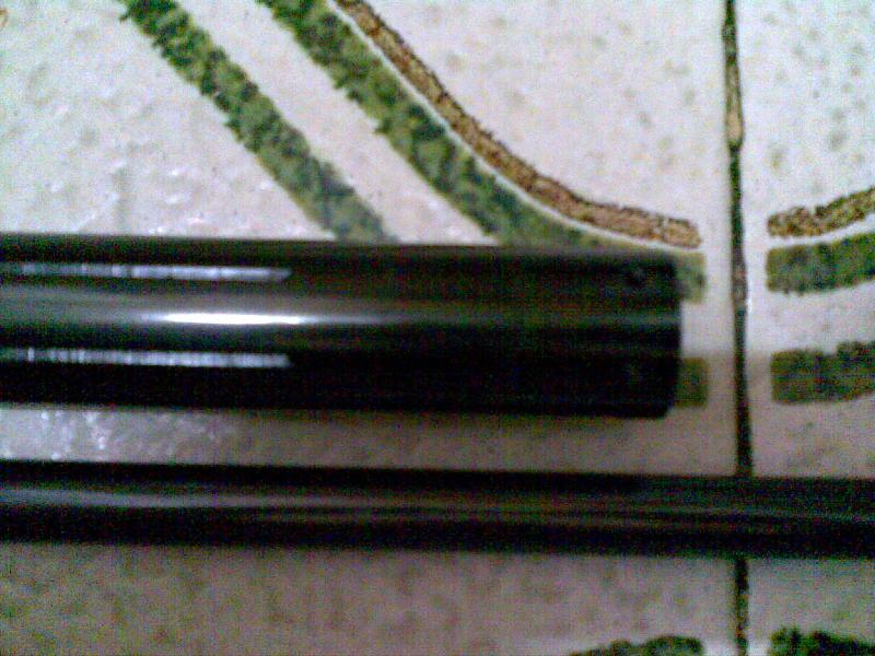

Mensajepor makeynai » 24 Feb 2013 10:47
Lo prometido .....
Más fotos al final del post..... Hoy después de desayunar he desembuelto el plástico que cubría el cañón y la cámara y he observado que el cañón ha quedado mejor de lo que me imaginaba, oscurito y con un tono azul, que se aclara si se refleja la luz solar, parece como transparente, pero a contra luz se vé negro brillante.
La cámara, que era la que mejor estaba, se quedó como la dejé, pero he observado que en algunas zonas cambia del color azulado al amarronado. No la voy a repavonar porque esas zonas donde varía el color están por la zona de abajo, por lo que al montarla sobre el hierro no se verá.
Comparando con las primeras fotos del hilo cuando se veía como sacada de un vertedero........ ESTOY MUY SATISFECHO.

Detalle Cámara y Cañón Pavonados
Hola me van a enviar una gamo 68 para arreglar. Según me han dicho por teléfono, cuando se quiebra el 161
Cámara y Caón pavonados con PermaBlue líquido
