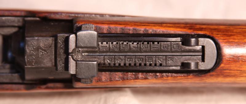

Buenas tardes, acabo de recibir un Tokarev SVT-40 y querría pediros ayuda foreros. No se como funciona el alza para la distancia. ¿Alguien me podría explicar que significan los números del alza y a que distancia de tiro corresponden?
Os dejo un enlace con la foto del alza.
Muchas gracias!

Van en cientos de metros;en el caso de tu alza (que es como se llama a esta pieza, 1 a 15) de 100 a 1500 metros..
Tendrás claro que a partir de 400 metros ya es muy dificil y esa munición no creo que pase de un tiro efectivo de 800 metros... Todo es intentarlo.
Lo que has de hacer; es mover la pieza del alza hasta los metros a los que estás disparando... Si tiras a 300 metros; has de mover esa pieza, apretando el boton lateral que tiene y desplazandola hacia adelante hasta llegar al 3; Y si el arma está bien, el alza también y estás utilizando una buena munición... tendrías que dar al menos en la cartulina...
Espero que te haya servido.

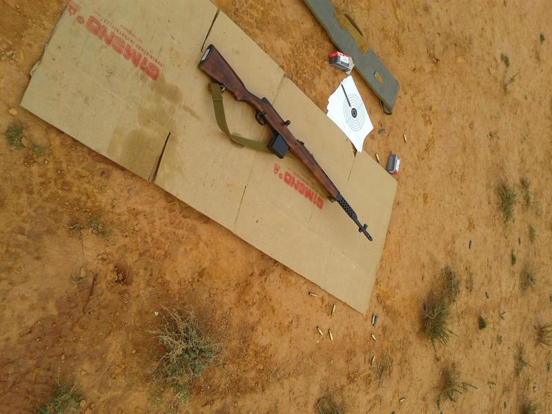

Estimados foreros, ya he probado en el campo de tiro mi SVT 40 Tokarev.
El problema es que a unos 70 metros las balas (Barnaul SP 203 g) se me desvían aproximadamente 15-20 cm del centro de la Diana.
¿Alguien tiene experiencia en afinar este tipo de rifle? ¿Como debería hacerlo?
Un saludo y gracias por anticipado foreros

creo que estos rifles solo se pueden regular del punto de mira de delante lateralmete.
yo el mio lo regule a puro martillazo. poniendo un trapo encima. no es muy buena tecnica lo reconozco....
si se te va havia la derecha tienes que desplazarlo hacia la derecha no hay mas.... yo gaste una cuantas balas eso si.... pero no se me ha vuelto a mover ni un dia y yo cazo todos los fines de semana con el..

¿Lo hiciste tu solo? ¿no hay que soltar ninguna pieza antes de darle con el martillo?
Muchas gracias

si lo ice con cuidao si tubieras algo con que golpearlo mas precisamente seguramente lo marcarias menos y tendrias que darlo menos veces

Gracias cuman, intentaré afinarlo con un suave golpe de martillo y os tendré bien informados
