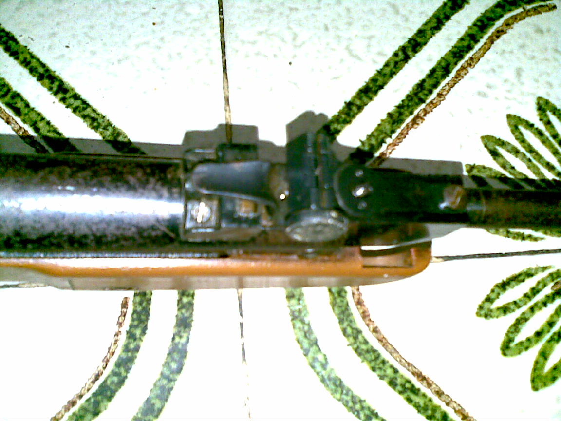

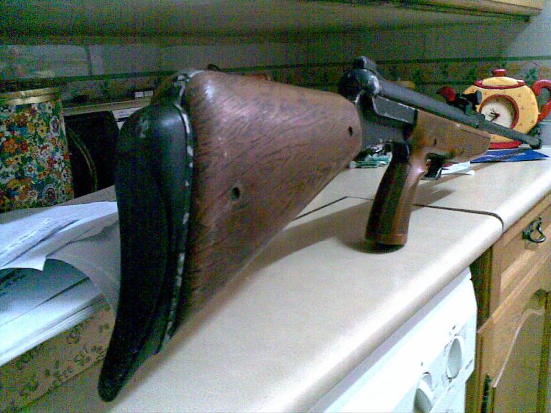

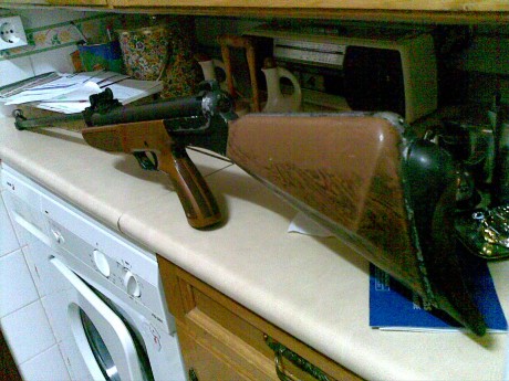

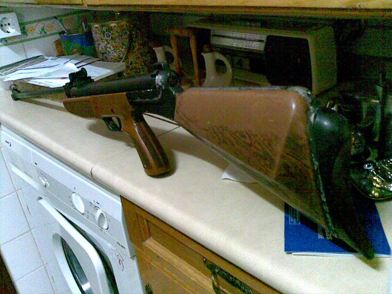

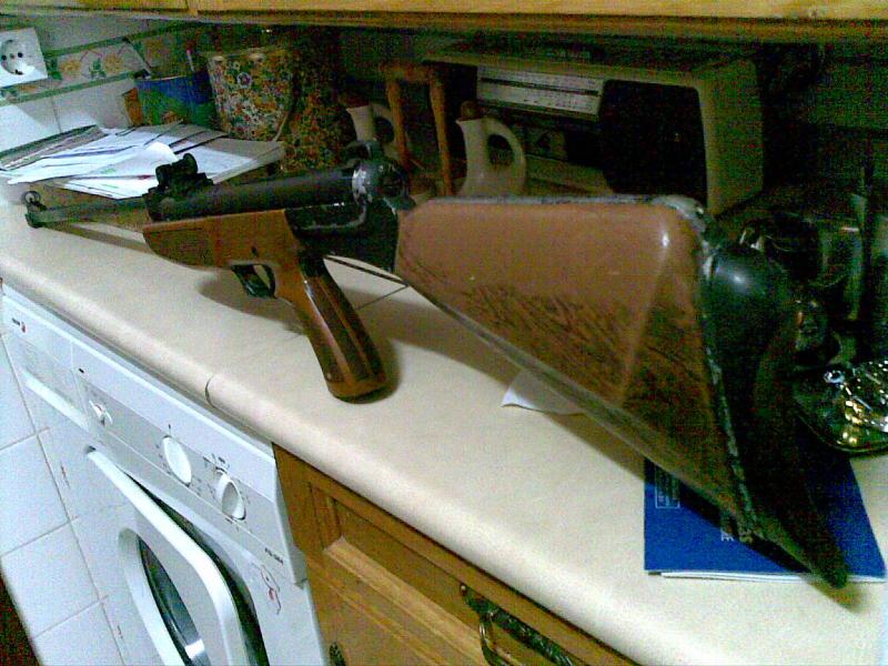

Bueno, lo dicho. Os pongo unas fotos para que veais el estado de la gamatic 68. Como veis está Oxidada, pero funciona perfecta. El mecanismo de disparo, bisagras, etc, etc. están en buen estado. No necesita nada más que unas pocas piezas del alza como las bolas de acero, el muelle de la rueda de ajuste horizontal y la rueda del alza vertical. También le falta el muelle del soporte cargador trasero. Todo ésto no creo que supere los 5 €.
Con un cambio de muelle, sello y juntas quedará la parte mecánica en perfecto estado.
Otra cosa es la conservación. Como veis está para pavonarla, y aquí es dónde necesitaré todo el apoyo posible de los "Maestros del Aire".
DEXOIDAR
Para empezar tengo que dexoidar las piezas y no sé como hacerlo bién. He humedecido con 3 en 1 un escotbrite y le he dado suave en una zona, pero no se si estoy haciendo bién. Por eso prefiero preguntar a los expertos antes de meter la pata.
Ayuda por favor, esto de dexoidar y pavonar es nuevo para mí. Mi conocimiento sobre el tema es nulo, aunque he leído éstos últimos días sobre el tema, no tengo claro como hacerlo si en frío o con la típica "sopa a fuego lento" de un brico visto por la red.
Espero que este tema llegue a buen puerto.

Detalles de lo que falta de la carabina: Rueda Alza "vertical", tornillo palanca cargador, el muelle de la rueda del alza horizontal, las 3 bolitas de acero del alza y el muelle del soporte cargador trasero que no sale aquí.

Gamatic 68 Oxidada - Lateral Derecho
Hola me van a enviar una gamo 68 para arreglar. Según me han dicho por teléfono, cuando se quiebra el 32
Gamatic 68 Oxidada -Lateral Izquierdo- Mecánicamente está bién, con unos 15€ en piezas, quedará perfecta

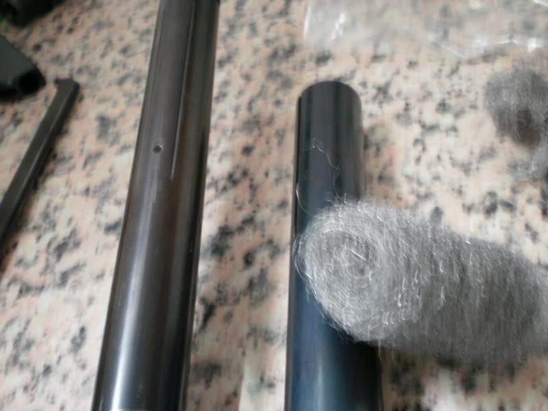

Aqui te pongo una foto de la lana de acero,por lo menos esta es la que yo utilizo,y me va bien,no soy capaz de encontrar esa que ponga 000,supongo sera esta,como digo a mi me va bien.Una cosa,no la mojes con agua,se oxida enseguida.Como muestra te pongo una foto de una camara con cañon,salvada del algo de oxido y debajo de una capa de pintura negra,se aprecia un lijero color amarronado,en comparacion con la que esta al lado,que es cometa,se ve mas negra.El tubo de la cometa lo he pavonado hace pocos dias,con soplete,como digo,se ve algo mas negro pero no me quedo del todo bien,porque? porque tenia que haber pulido mas a conciencia,me llego con crateres de oxido,y lije por completo hasta el color metal,tenia que haber incidido mas en el pulido,ahora me doy cuenta que despues de pavonado empieza a sudar digamos algo de oxido,por los dichosos crateres.
Hola me van a enviar una gamo 68 para arreglar. Según me han dicho por teléfono, cuando se quiebra el 50
Se aprecia muy bien esa diferencia de tonalidades,una tal cual esta sin tocar,y otra con lijado y pavonado por soplete

Gracias jose por tu explicación y las fotos.
Se ve una más azul, la de la derecha que supongo que es la cometa.

Si,es verdad,esta algo azulada.Tu mismo te has dado cuenta,esa es la cometa.Yo lo hice a mi forma,enganchas el cañon de la manera que tu veas,colgando con alambres mismo,luego con soplete,pero en liea recta digamos,me explico.He visto por ahi,quien se pone a calentar todo el tubo por todos lados,dandole pasadas por todos sitios a la vez,yo no.YO agarro y empiezo por un extremo,lo quedo quieto en el mismo lado,en cuestion de segundos veras que se empieza a ennegrecer el acero,veras igualmente una sombra negra avanzar delante del la llama del solete,luego a la misma vez que avanza el color negro,tu tienes que avanzar igualmente.Te digo,no tiene porque llegar al rojo vivo,le queda muuuuucho,por llegar,esto cuando lo hagas ya veras.El cañon mas de lo mismo,no tiene porque llegar al rojo vivo,auque hace tiempo si lo hice,pero por precaucion digamos ya no lo caliento tanto,como ves con esto me es suficiente.El metodo ese como dices tu,de sopa,es la primera vez que lo he oido,no tengo ni idea.Otra cosa,procua tener todo limpio de grasas,cuando lo hagas,o bien con soplete o como sea,y no te olvides de meterlo un par de horas en aceite cuando este caliente la pieza ya terminada,yo lo hice,ahhhh,y cuidado donde lo haces,al sumergir la pieza caliente va a desprender una humareda buena,hazlo en exterior con ventanas lejos o cerradas,cualquier pregunta o duda que este en mi modesto saber,aqui estoy

Os pongo éstas nuevas imágenes que se ve con más detalle el oxido.
Necesitaré vuestra sabiduría.
De momento intentaré hacer lo que me dice josegun, ir dándole suavemente con aceite y lana de acero, aunque me da a mí que no va a ser suficiente, si os habesi fijado en los detalles de las imágenes.
Ya os contaré e iré poniendo fotos sobre la evolución.

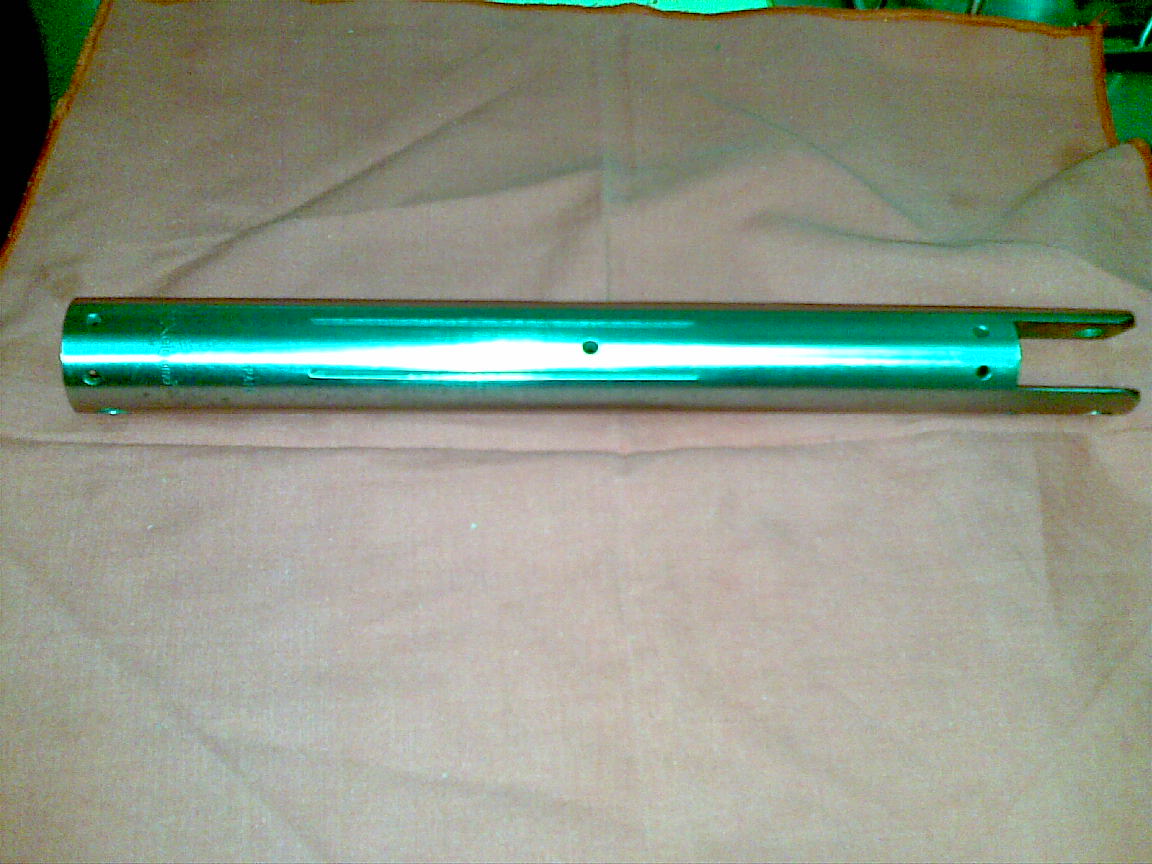

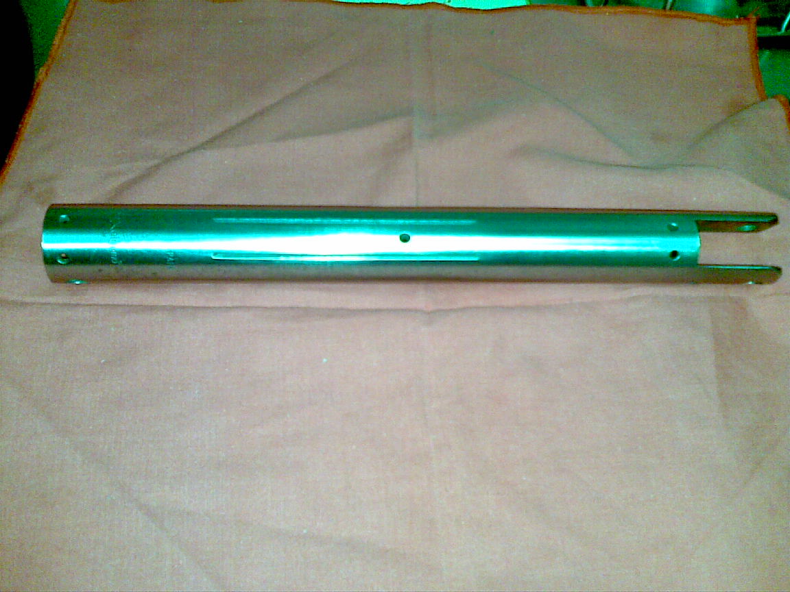

Hoy me he liao con el scotbrite y después de un buen rato de friega que te friega en seco he pulido el cañón. No le he dado a la caja de bisagras ni a la biela para que se vea mejor en la imagen que adjunto.
Creo que ha quedado bién. No se aprecian los cráteres, aunque miraré con una lupa para examinarlo mejor. Hay un sítio (en la imagen cerca del codo de la biela) quesí había cratercillos y para quitar el ocido le he dado cun una carda de alambres sólo en la zona, después otro poco con la lana de acero.
Como veis con el estropajo verde en seco queda prácticamente igual que con la lana de acero. Si estoy haciendo algo mal, decírmelo.

Cañón pulido al estropajo verde.

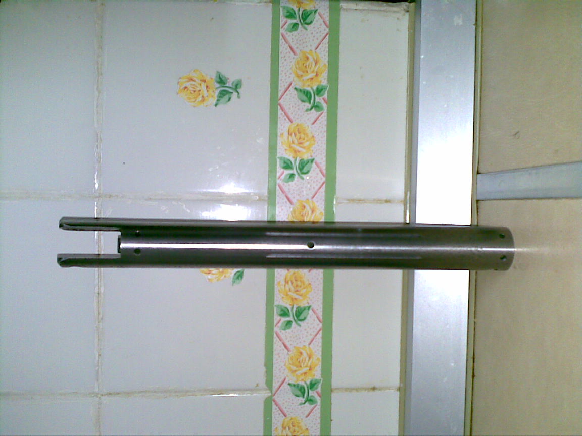

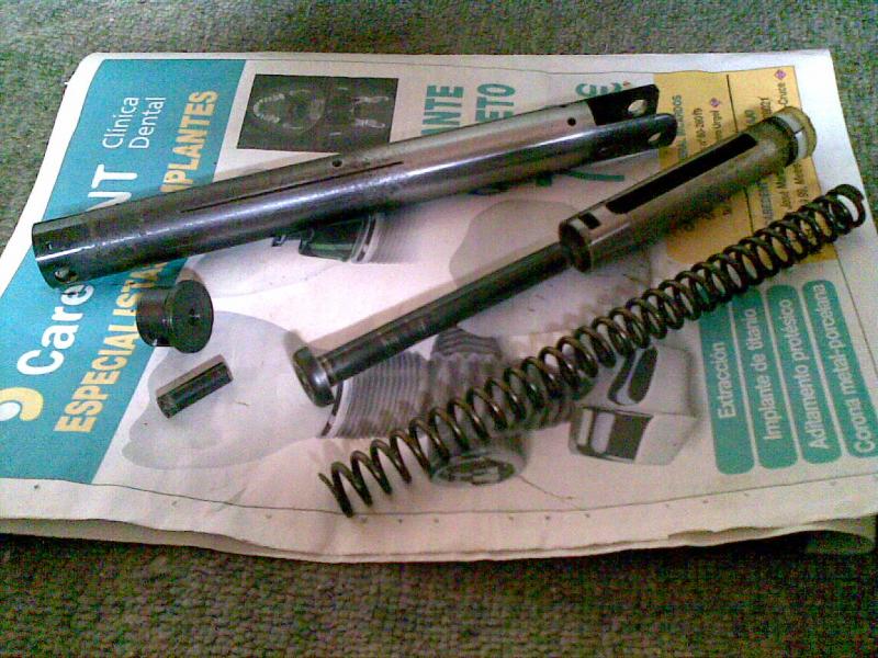

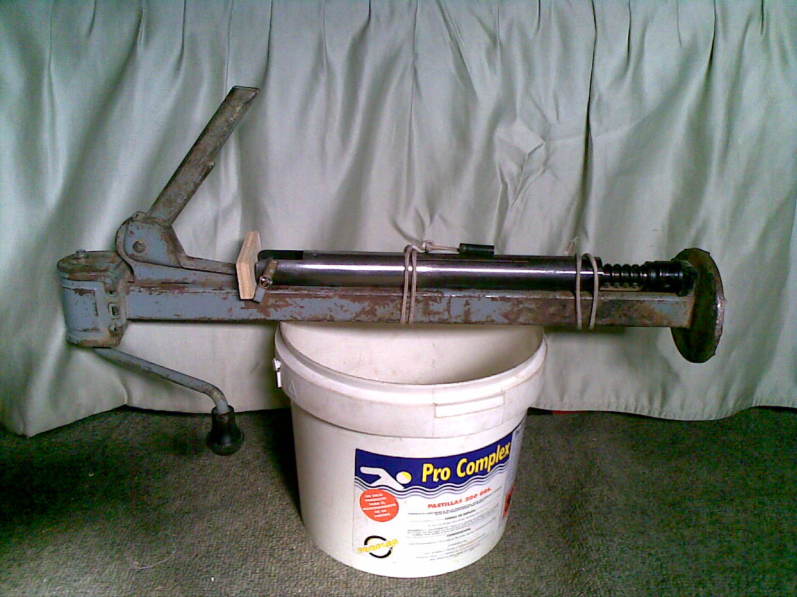

He ido a buscar mi compresor de muelles casero que funciona a las mil maravillas. Habría que performarle un poco como ponerle unas abrazaderas y alguna otra cosilla para que quede perfecto, pero como lo voy a usar en pocas ocasiones no he hecho nada.
Unas fotos del invento y la prueba que funciona.

Hola me van a enviar una gamo 68 para arreglar. Según me han dicho por teléfono, cuando se quiebra el 140
Gato Seat 124 y Compresor de Muelles.

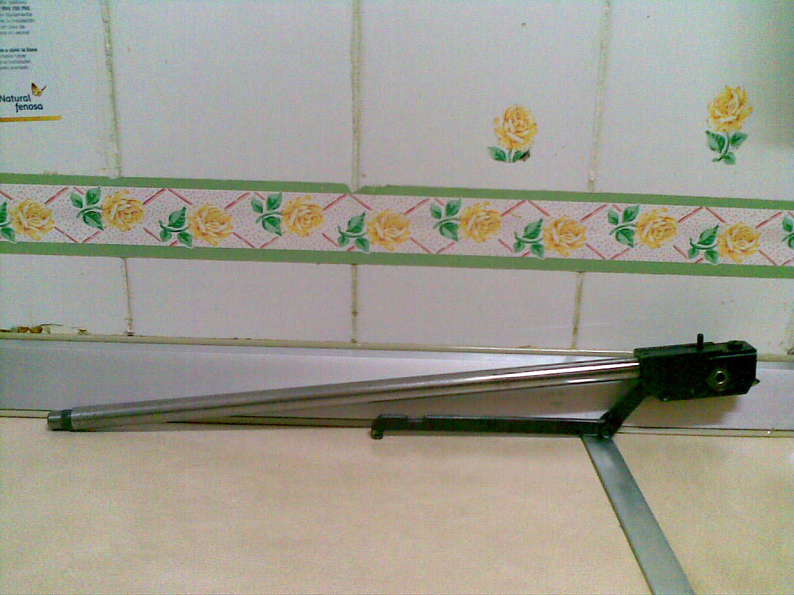

Hola me van a enviar una gamo 68 para arreglar. Según me han dicho por teléfono, cuando se quiebra el 141
Despiece Cámar Gamatic 68
Sal U2 y Wenos Tiros :twisted: .

He pulido todo lo que he podido hasta que ha quedado como un tubo nuevo. Como un espejo en el que me pueda mirar no está, pero está superlisito, pero mate, no me reflejo en él.
No queda nada de óxido, pero sí se nota en algunos sítios dónde ha habido óxido, como si cambiara el tono. Me pregunto si ¿será un inconveniente a la hora del pavonado?, porque para darle más tendría que meterlo en un torno y eso no lo tengo.
He hecho unas fotos del pulido de la cámara, pero no se distingue bien por por los reflejos.
Bueno, maestros, decirme que tal voy. ¿Estará listo para pavonar?

Hola me van a enviar una gamo 68 para arreglar. Según me han dicho por teléfono, cuando se quiebra el 160
Hola me van a enviar una gamo 68 para arreglar. Según me han dicho por teléfono, cuando se quiebra el 161

El compresor es muy ingenioso pero yo los meto a pulso ,las gamo no son Hatsan o como se escriba
Di tienes puntos de oxido dale con desoxidante Titan y un pincel de pelo corto(puedes recortarlo tu mismo para que las cerdas sean mas rigidas)
Ya sabes desoxidar,desengrasar ,pavonar hervir y aceitar
El pavon frio por lo que he leído no aguanta bien el uso cotidiano es mas bien para armas de "adorno"
