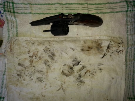

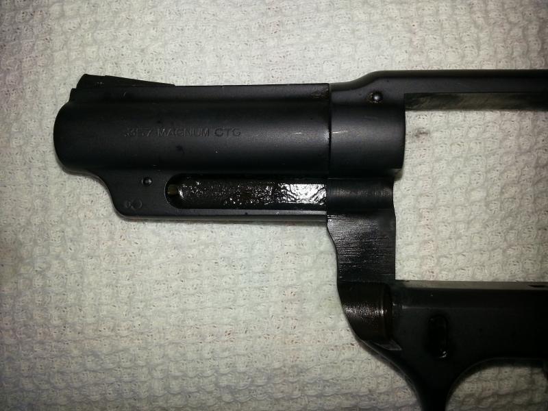

Estoy dando vida a un Astra Police y me surge una duda. Resulta que el tambor gira, pero no se si gira todo lo bien que debiera. No se si me explico, digo con el tambor desplegado del del revolver. Le doy con la mano y hace el giro pero para enseguida, otros que veo cogen bastante inercia y siguen girando unos segundos.
Lo he desmontado y el eje mancha como de grasa negra que no tiene pinta de lubricar nada.
Que me recomendáis para la limpieza.
Gracias, un saludo.
Gracias, un saludo.

Como usuario de uno durante casi 20 años te puedo decir que esa grasa que comentas es la que posiblemente no le deje girar bien, ten en cuenta que la grasa es más viscosa que los aceites y si está sucia ya no digamos.
Yo al mío le daba cuando lo limpiaba una finísima gota de aceite y giraba como una peonza.

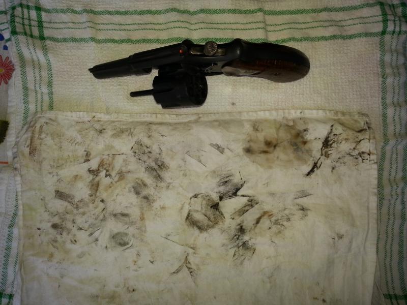

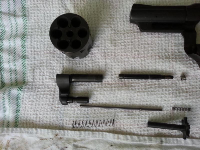

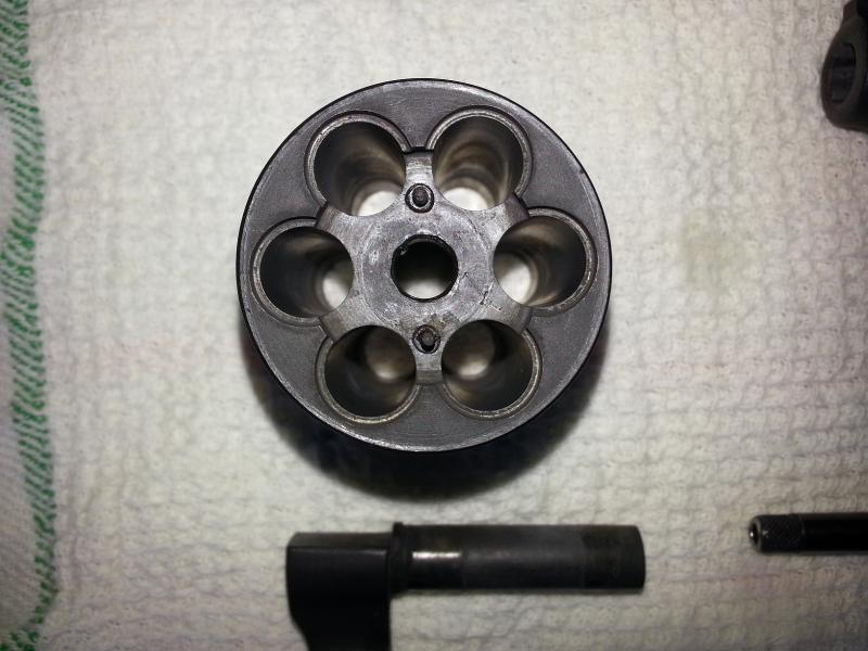

Gracias por los consejos. Más o menos me lo imaginaba, pero es mi primer revolver y quería estar seguro.
Pasemos a las imágenes
Aquí podemos ver algo y hacernos una idea del resto...
Tambor desmontado y limpio, sólo tambor, el revolver aún seguía sucio.
Tambor
Tambor

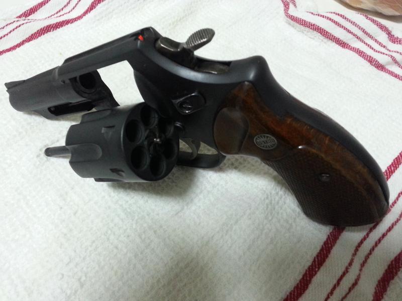

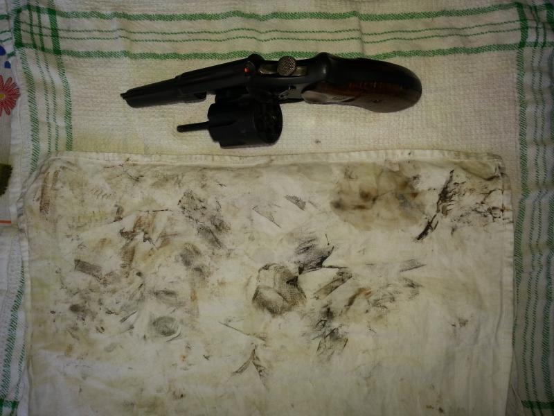

En esta muestro el "peso" que nos hemos quitado de encima
Y este el resultado:
[youtube]https://www.youtube.com/watch?v=cta5LNXhNqg[/youtube]
Tendría que haber grabado un vídeo antes para ver el cambio, pero ni comparación, antes era quitar la mano del tambor y pararse.
La limpieza ha sido buena, pero tengo el material de limpieza en la taquilla del trabajo y podría mejorarse. Como se puede ver en las fotos he usado un trapo blanco de tela, además he usado otro trapo limpia cristales para secar en una última pasada. Una "chispa" de desengrasante y luego para lubricar un lubricante con teflon que tenía en casa. Leí el bote y ponía "químicamente inerte", no se porqué pero me inspiró confianza.
Que os parece? Que me recomendáis para limpieza exterior?
Lo próximo sera un mantenimiento completo, pero esto ya cuando tenga el material adecuado.

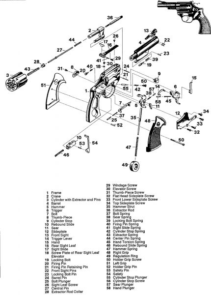

Lo próximo que haga sera limpieza completa, incluyendo el mecanismo de disparo. Le iré haciendo fotos y lo colgaré aquí ya que veo que hay poca información sobre este modelo, o yo no la encuentro...
Anoche viendo despieces de revolver astra me di cuenta que todos, llevaban una pieza de una manera y el mío juraría haberlo desmontado y montado al contrario. Esta tarde lo miré y estaba como lo recordaba, justo al contrario. En un principio pensé que podría ser de la otra manera, pero al montarlo como los que vi, no encaja el tambor en el cuerpo del cilindro.
Quería comentarlo por si sirviera de ayuda a algún despistado en un futuro. Aunque es evidente, no me extrañaría que alguien lo fuerce...
Para ilustrarnos os cuelgo una imagen del despiece de un Astra 357 AST. La pieza de la que hablo es la número 28, que en mi caso va del revés, la parte más ancha hacia el tambor. En la imagen da la sensación de que esta pieza encaja dentro del tambor, pero en la práctica apoya justo en la pieza número 36.
Además del despiece del 357 AST, también miré los del Astra Cadix y Astra Revolver 41-54(este último no se si es un modelo, pero así lo pone).
Estos despieces se pueden ver en este enlace https://armascr.com/cms/index.php?option ... &Itemid=88 , que a su vez lo encontré dentro de este foro.
Si alguien tiene el manual o despiece del Astra Police, no vendría mal que lo colgase.

Ya tengo el kit de limpieza muy completo a falta del aceite. Mañana quiero pasarme por la subasta que hay en Barcelona y la vuelta quiero comprar el aceite.
Como dije, iré colgando aquí todo lo que haga para que nos pueda servir en un futuro.
Me has sido de gran ayuda. Gracias.
