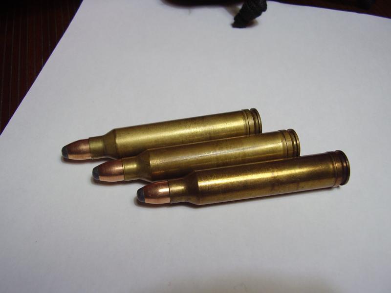

3 balas 300wm punta 110gr. sin tocar las torretas, reventaron tres tetra brik de leche llenos de agua, a 100m. Capeau, por el caballero de la tierra del Naranco, no digo mas.

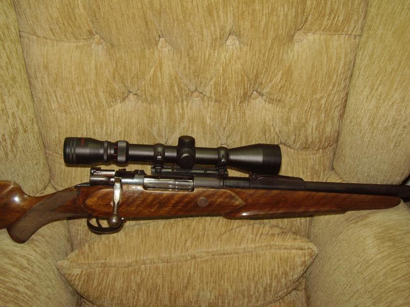

te mando la foto que nu pude mandarte por privado.
Para todos, mirad que rifle mas bonito.
