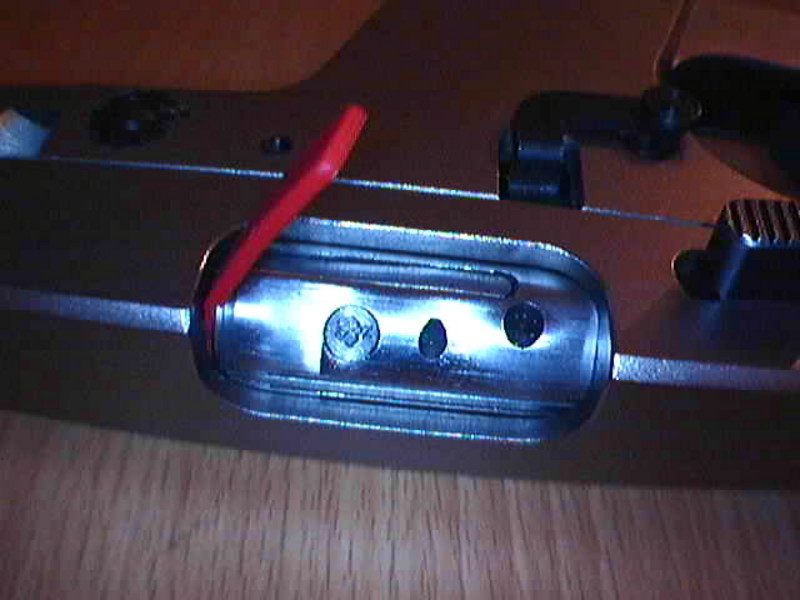

Hola a todos, acabo de sacarme la licencia F y de adquirir una Walther GSP cal. 22 LR de 3ª mano para iniciarme en la modalidad Standard. Dado que es mi primer arma corta, quiero poner especial cuidado en su manejo y de este modo me he bajado el manual de la misma para aprender como actuar con ella de manera correcta.
Mi susto llega cuando he comprobado que la pistola no responde a las instrucciones que contiene el manual en lo que concierne al destensado de la misma. Me explico, una vez que has terminado de disparar, osea que has viaciado el cargador, la GSP al contrario que otras pistolas, queda con el cerrojo cerrado y el disparador armado. La forma que explica el manual para destensar el arma y que no quede el disparador armado es la siguiente:
"Si no se continua tirando, sacar el cargador y dejar el arma abierta o bien destensar el arma. Para hacerlo tire del cerrojo suavemente hacia atrás y acompáñele en su recorrido de cierre, apretando a medio camino el disparador"
Pues bien, cuando hago lo que dice el manual, el arma no se destensa y el disparador sigue armado, con lo cual, si lo apretas se dispara y mi miedo es que estropee la aguja del percutor, pues he leido en varios sitios que en las armas de percusión anular, si no hay cartucho y son disparadas, la aguja golpea una parte interna y se puede romper. He de matizar al respecto del manual, que el dibujo de la GSP que viene en el manual difiere de mi arma en el disparador, ya que el mio sale desde abajo y no desde el centro o arriba, os pongo la foto de mi arma y de la que viene en el manual, y que por este detalle he llegado a la conclusión buscando por ahí, que mi modelo es una GSP-C.
He preguntado al compañero que me la vendió, (al que estoy agradecido por su formalidad, veracidad y seriedad en la venta) y me dice que tanto él como su anterior dueño (ya os dije que era de 3ª mano), la destensaban apretando el disparador sin más aunque no hubiera cartucho ni alivia-percutor, y que posiblemente sea un modelo que lo permita porque en los muchos años que tiene el arma haciendo esto ninguno de sus anteriores dueños rompio la aguja.
Yo en principio confio en el comentario del compañero que me vendió el arma, pero comprendereis que al ser novato tenga mis miedos y por eso escribo en el foro para hacer la siguiente pregunta:
¿Alguien puede verificar (bien porque tenga una igual o porque domine el tema) el modelo exacto de mi GSP y que permite destensar el arma apretando el gatillo aún en ausencia de cartucho sin que se dañe la aguja?
Muchas gracias de antemano.
Destensar Walther GSP

Re: Destensar Walther GSP-C
Que tal.
Tu Walther es una GSP a secas, una pistola antigua pero dura como pocas. Un auténtico hierro en el buen sentido de la palabra. En los modelos más antiguos la GSP-C es la misma arma que la GSP a secas con la única diferencia de que su calibre es el .32 S&W. (más tarde pasaría a denominarse GSP .32 S&W).

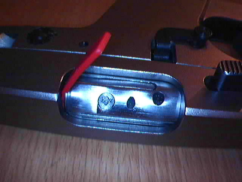

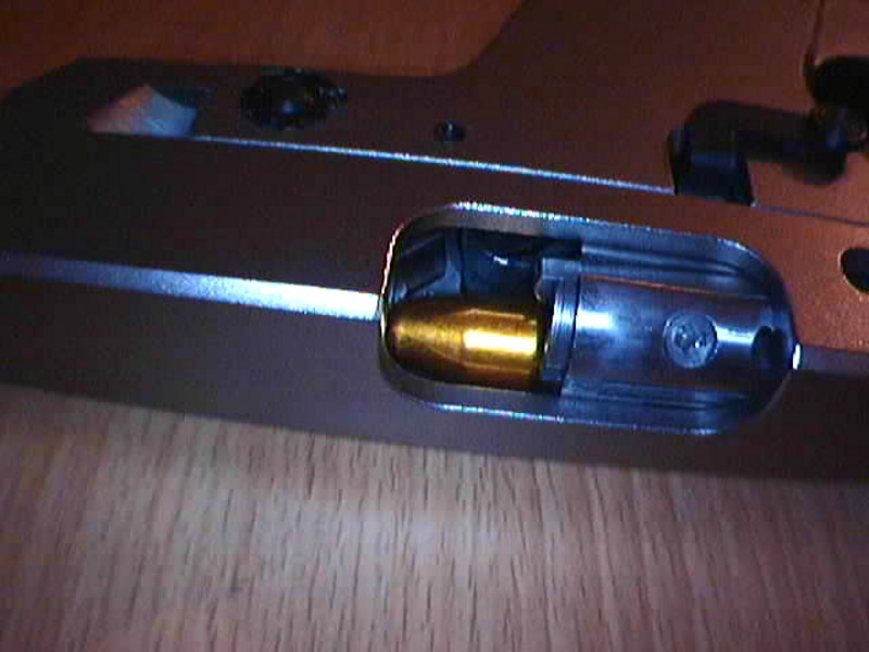

Para destensar tu GSP sin miedo a estropear la aguja al disparar la pistola en vacío puedes colocar en la recámara antes de hacerlo un casquillo del .22 LR. para que la aguja golpee sobre él. Aunque es muy posible que si no lo hicieras así y continuaras disparando tu GSP en vacío (como han venido haciendo a lo largo de los años sus anteriores propietarios) la aguja no llegara a romperse nunca, si lo haces teniendo el casquillo colocado en la recámara te quedarás más tranquilo y es algo que no cueata nada y no está de más.
Tu GSP sería la del primer manual:
Gracias Fenris, lo que dices de poner un casquillo me parece una buena idea para entrenar disparo en seco en casa por ejemplo, pero en el supuesto que planteo, que es que he finalizado una tirada por ejemplo y quiero dejar el arma destensada para irme a casa, no se si tiene mucho sentido meterle un casquillo del 22 y dejarlo ahí, ya que si quiero sacarlo abro el cerrojo y se vuelve a armar la pistola, con lo cual volvería a quedar tensada.
No se si la operativa sería otra o es que me estoy haciendo la pisha un lio (jajajaja), quizás lo mejor sea ir al campo de tiro y buscar la experiencia de los compañeros.
El destensado debes hacerlo cuando falta mas o menos un centímetro para que se acerroje el arma, yo entreno en seco poniendo una punta de 9 mm entre el cerrojo y la recámara.
Tiene que sonar un clic suave, una vez que suene acompañas el cerrojo hacia adelante.
Además de lo comentado por mis dos admirados compañeros, Fenris y Mayorrol, añado:

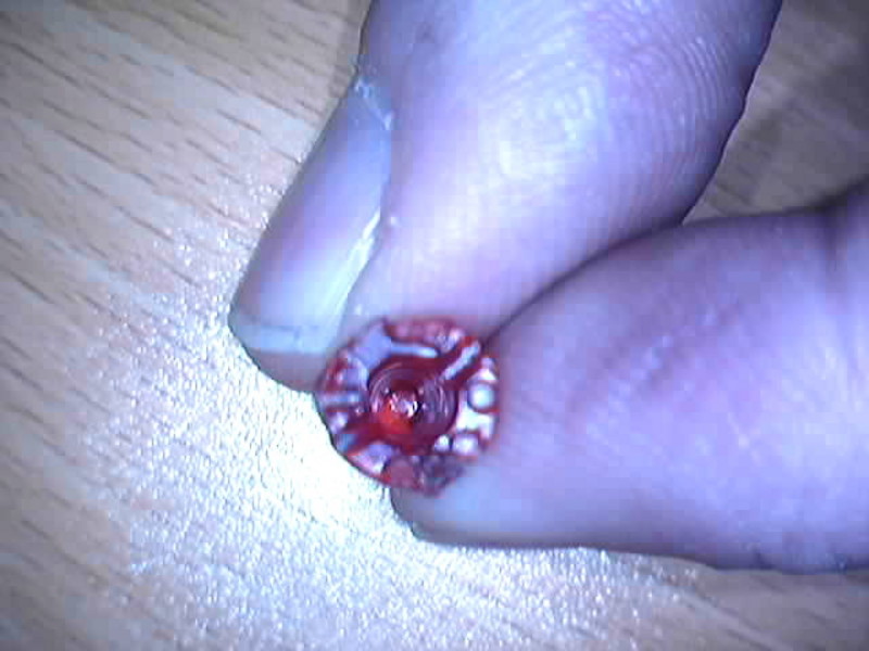

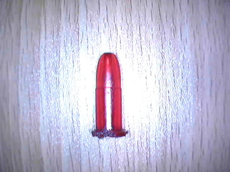

Te aconsejo un ALIVIA-PERCUTORES en lugar de una vaina inerte. El alivia-percutores lleva un muelle que garantiza un menor estres a la aguja percutora. Y su precio es casi simbólico (para el 22, no mas de 6 €).
También te comento, que lo que hace tu pistola de no quedar abierta despues de disparar, es lo normal en las pistolas de "competición".
Una buena arma la que te has comprado para empezar. Si señor.
PD: Desconocía el truco de "la punta del 9 entre el cerrojo y la cámara". Lo probaré.
grafitti escribió:Además de lo comentado por mis dos admirados compañeros, Fenris y Mayorrol, añado:

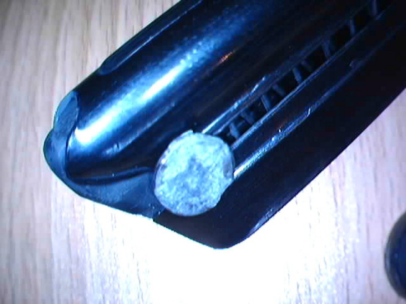

Con la punta no necesitas aliviapercutores, además los del 22 no tienen muelle vienen diez o doce y son conos de plástico que se machacan a los tres disparos, mejor la punta o un trozo de cualquier material que separe el cerrojo unos 12 mm
La mía retiene en el último disparo el cerrojo, solo hay que pegarle una arandela pequeña con pegamento de dos componentes al botón de ayuda a la carga, o fabricarse uno con el torno un poco mas grueso

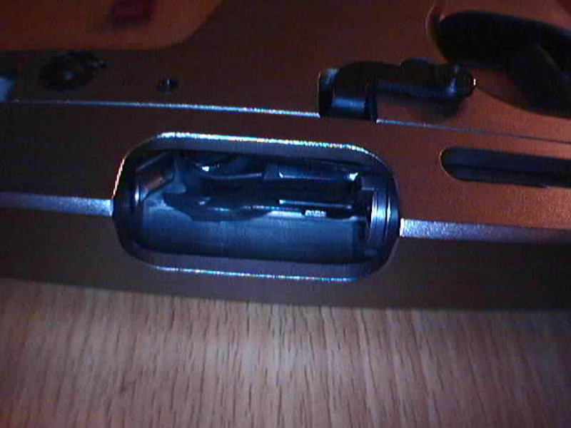

También puedes sacar sacar el conjunto cañón corredera y poner el pulgar sobre el martillo del casette de disparo apretar el disparador y acompañar al martillo al caer. Todo esto en la Gsp, incluido el armado de nuevo se hace en 15 segundos.
- grafitti
- 375 HH Magnum
- Mensajes: 2761
- Registrado: 03 Nov 2011 19:06
- Ubicación: España
Pues es verdad...
Pero mi "alivia percutores" no es así (aunque no lleva muelle el del 22 es cierto...porque es "fuego anular" y pica por el lado...la que si lo lleva es la del 9).
Probaré lo de la vaina. Lo de la ayuda a la carga, supongo que en mi SSP será imposible ¿no? (carga "por arriba").
Amigo Jafura, ¿seguro que el disparador no suelta el martillo al acompañar el cierre?
Me dejas de piedra porque yo lo llevo haciendo así treinta años sin problemas.
Por si lo quieres volver a probar, suelta el cierre y cuando falte un centímetro o menos para acerrojar aprieta el disparador, oirás como el martillo avanza (golpeando ligeramente el cierre) y luego dejas avanzar el cierre hasta el final.
Te prometo que funciona y no creo que tu pistola sea distinta de la mía.
Lo de los salva percutores es más para tirar en seco que para guardar el arma, pero también pueden valer como solución.
Un abrazo
Juan
Un abrazo
Juan
Yo usaba los casquillos usados para guardarla en la caja de transporte, luego compre alivia percutor que son sin muelles y aguantan unos 3 golpes sin problemas.La mía es como la de la foto primera y es un hierro fántastico.
P.D.Rectifico , porqué la mía no lleva el contrapeso del final, ese imagino que se lo han añadido depués, como las nuevas gsp-expert.
Gracias por vuestros comentarios y sugerencias, he probado tal como me dice el compañero Jestebanv, que es lo mismo que pone el manual salvo que el manual pone a medio camino y nuestro compañero me dice que presione el disparador más cerca del final.
Lo he hecho así y creo lo he logrado, digo creo porque ha sido tan cerca del final que no se si ya esta acerrojada o no y si por ello sigo corriendo el riesgo de romper aguja.
Creo que lo mejor es que vaya mañana al campo de tiro y seguro que encuentro algún compañero que tiene o ha tenido una GSP y que pueda indicarme si lo estoy haciendo correctamente.
En cualquier caso todos los comentarios realizados son interesantes y he aprendido en cada uno de ellos.
Bueno, pues nada como la experiencia en el propio campo de tiro. Hoy he probado la GSP con la suerte de tener un compañero veterano en el puesto de mi izquierda con una GSP igual a la mía, así que no lo he dudado ni un segundo y le pregunté sobre el destensado. Tal como comentabais algunos, poco antes de acerrojarse, apretamos el disparador y se destensa, por fin salí de dudas y aprendí como hacerlo.
La experiencia ha sido muy positiva y tras un par de series para cogerle el aire al arma, en la tercera serie ya empecé a gustarme y tener ochos y nueves, aún así, no estuve mucho tirando porque ya llevaba rato en la sala de aire comprimido con mi chico y tenía visita para comer, pero las sensaciones han sido muy buenas, creo que ha sido un amor a primera vista jajajajajaja. Gracias a todos.
