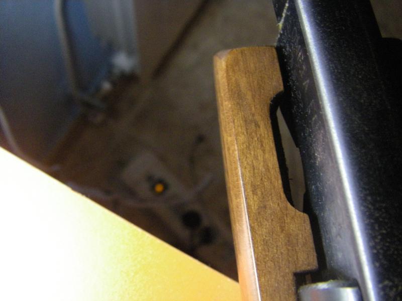

Como podria hacer una patas para que hagan de bipode ?

Tengo una cometa fusion. Me gustaria hacerle como dos patas y sujetarlas en esta parte de la carabina:
Mas o menos me entiendes ? jaajaj
